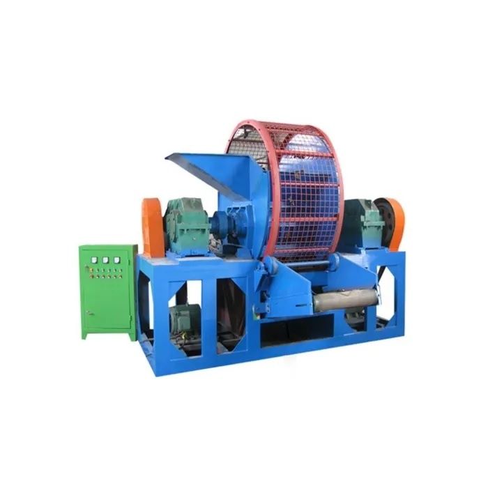

Двухвальный шредер для измельчения шин TS-1500
Обновлено 12.10.2024 964337
  • Модель: TS-1500
  • Тип: Двухвальный шредер
  • Назначение: резка целых шин на резиновые блоки (легковые и грузовые шины с внешним диаметром ≤ 1200 мм, в т.ч. с металлокордом), резка кусковой резины(в т.ч. от КГШ с металлокордом)
  • Производительность: 8 - 10 т / ч
  • Количество рабочих для обслуживания и управления оборудованием: 1 – 2 чел
  • Размер подачи целой шины: ≤1 200 мм внешний диаметр
  • Размер выходной фракции: ≤75 х 75 мм
  • Количество дисковых ножей: 20 шт
  • Характеристики ножей:
  • Сердечник: 45 сталь (высокопрочный сплав углеродистого типа),
  • Внешнее покрытие: SCr6MnMo многоэлементный сплав,
  • Метод обработки: сварка,
  • Твердость: 58-60 HRC
  • Мощность оборудования: 187,5 кВт (90 кВт * 2 + 5,5 + 1,5 кВт)
  • Электропитание: 380 В, 50-60 Гц, 3 фазы(двигатель настраивается на заводе под промышленное напряжение страны ввоза)
  • Управление: Электронный блок управления (электрический шкаф)
  • Габаритные размеры: ≈ 20 000 х 10 000 х 3 800 мм
  • Рекомендованные размеры цеха (площадки) для установки оборудования: ≈ 30 000 х 15 000 х 4 000 мм(≈ 500 - 600 м²)
  • Вес: ≈ 18,9 т
