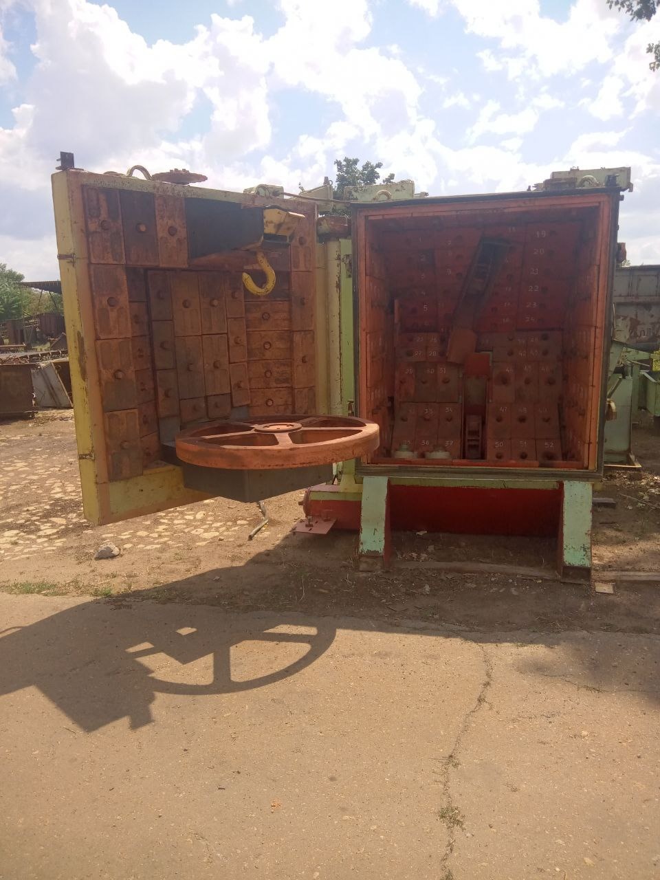

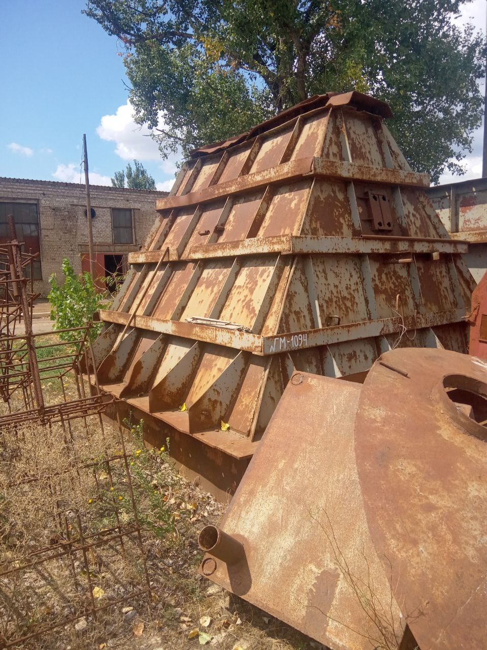

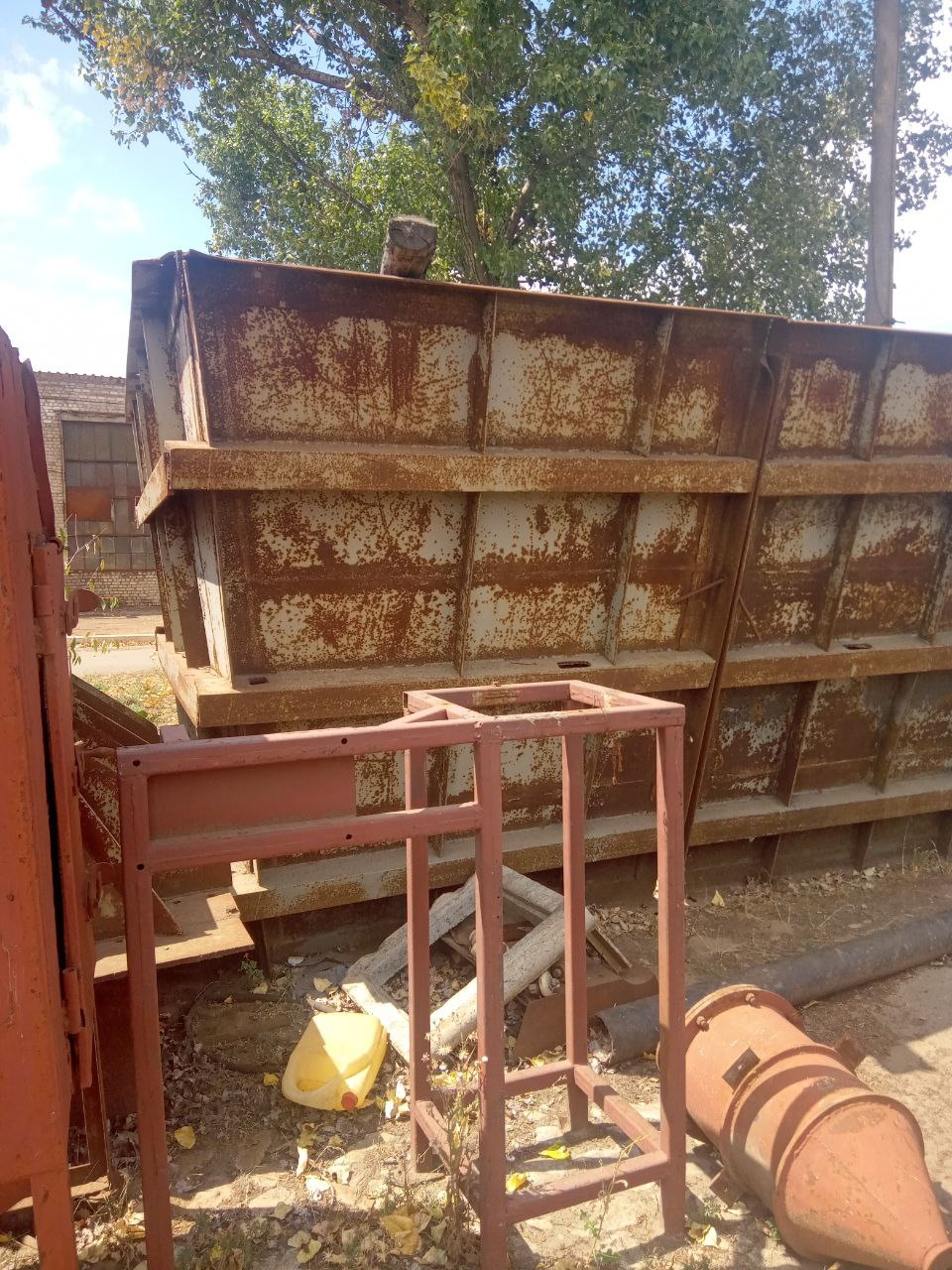

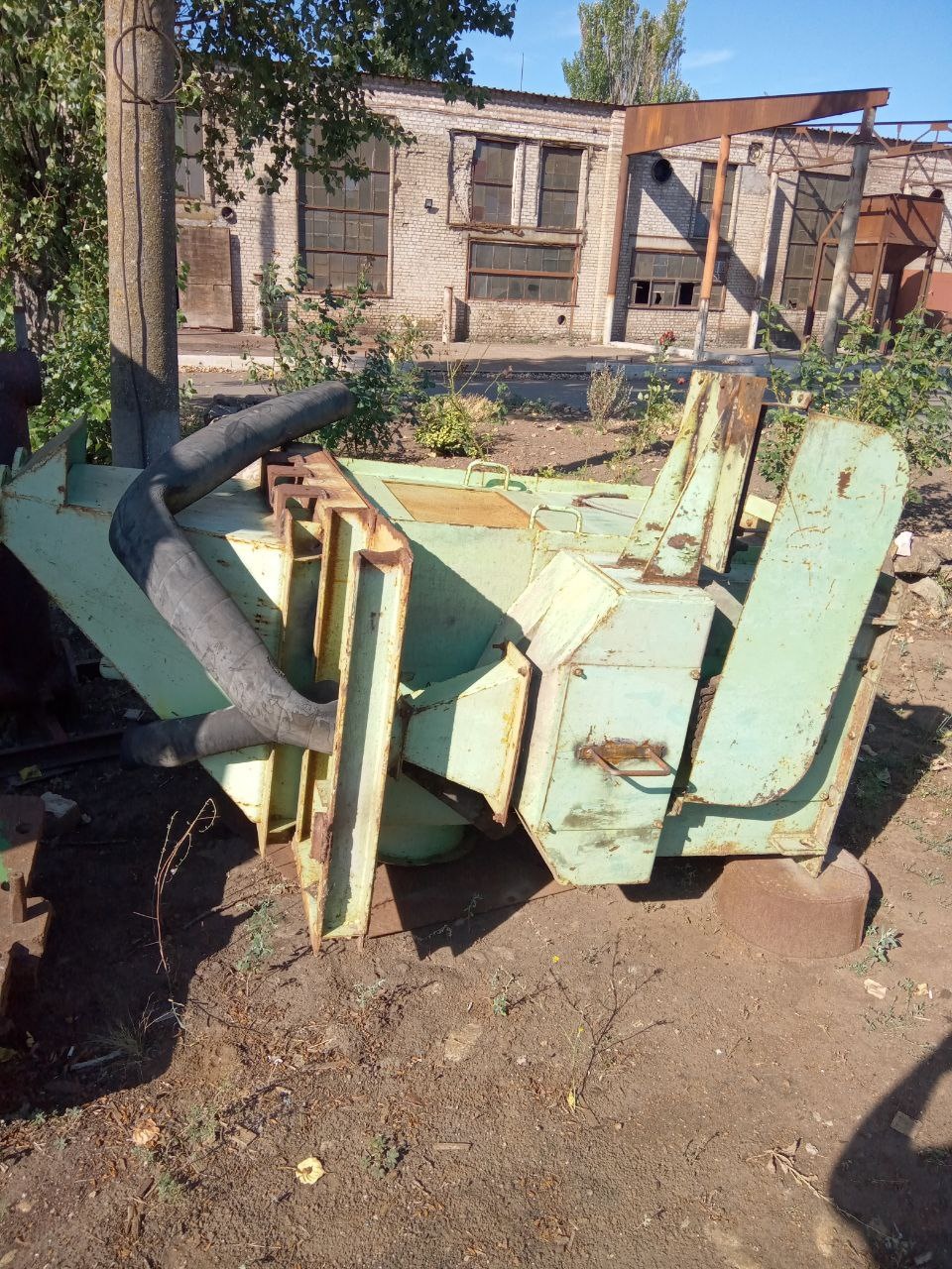

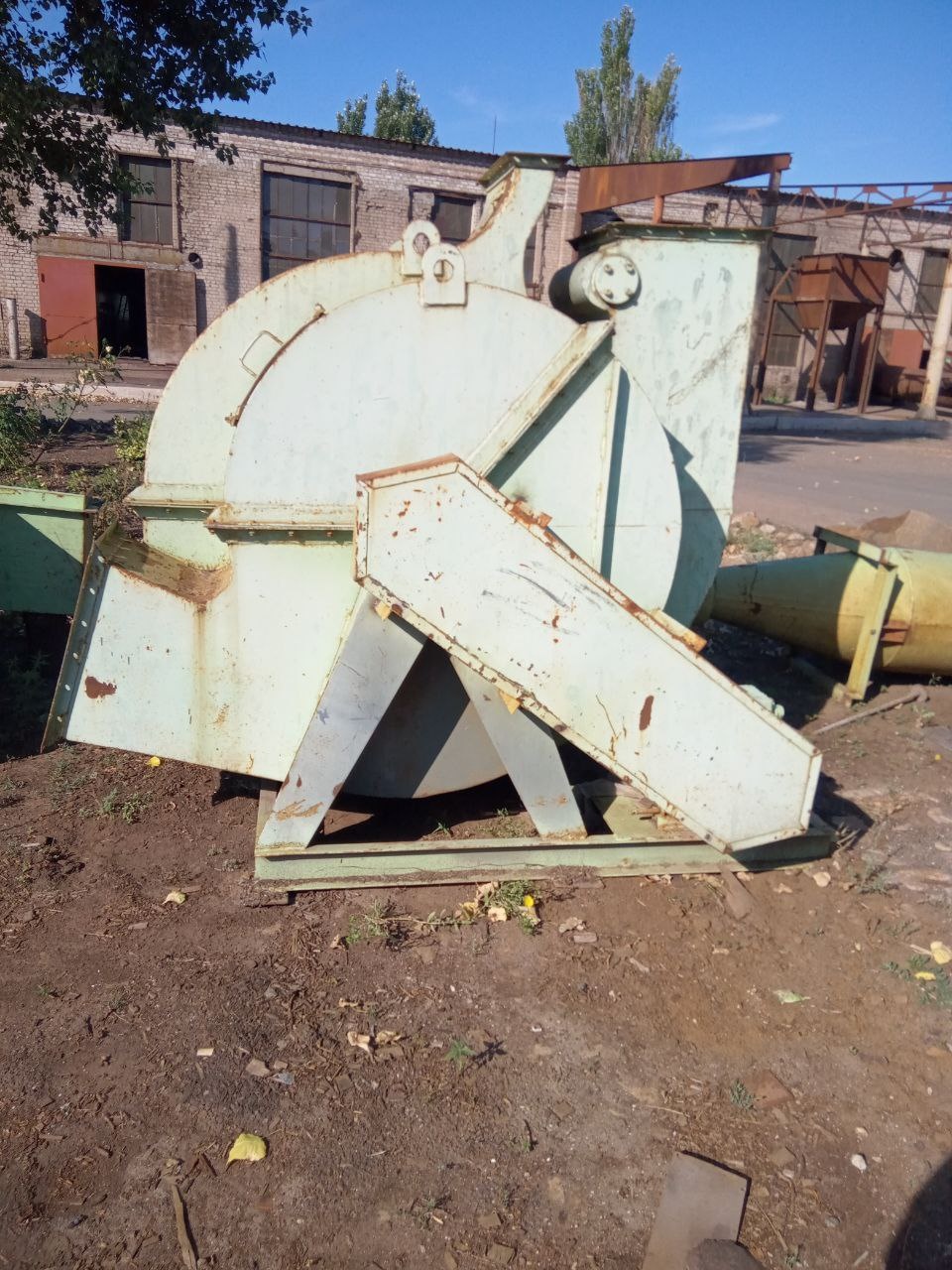

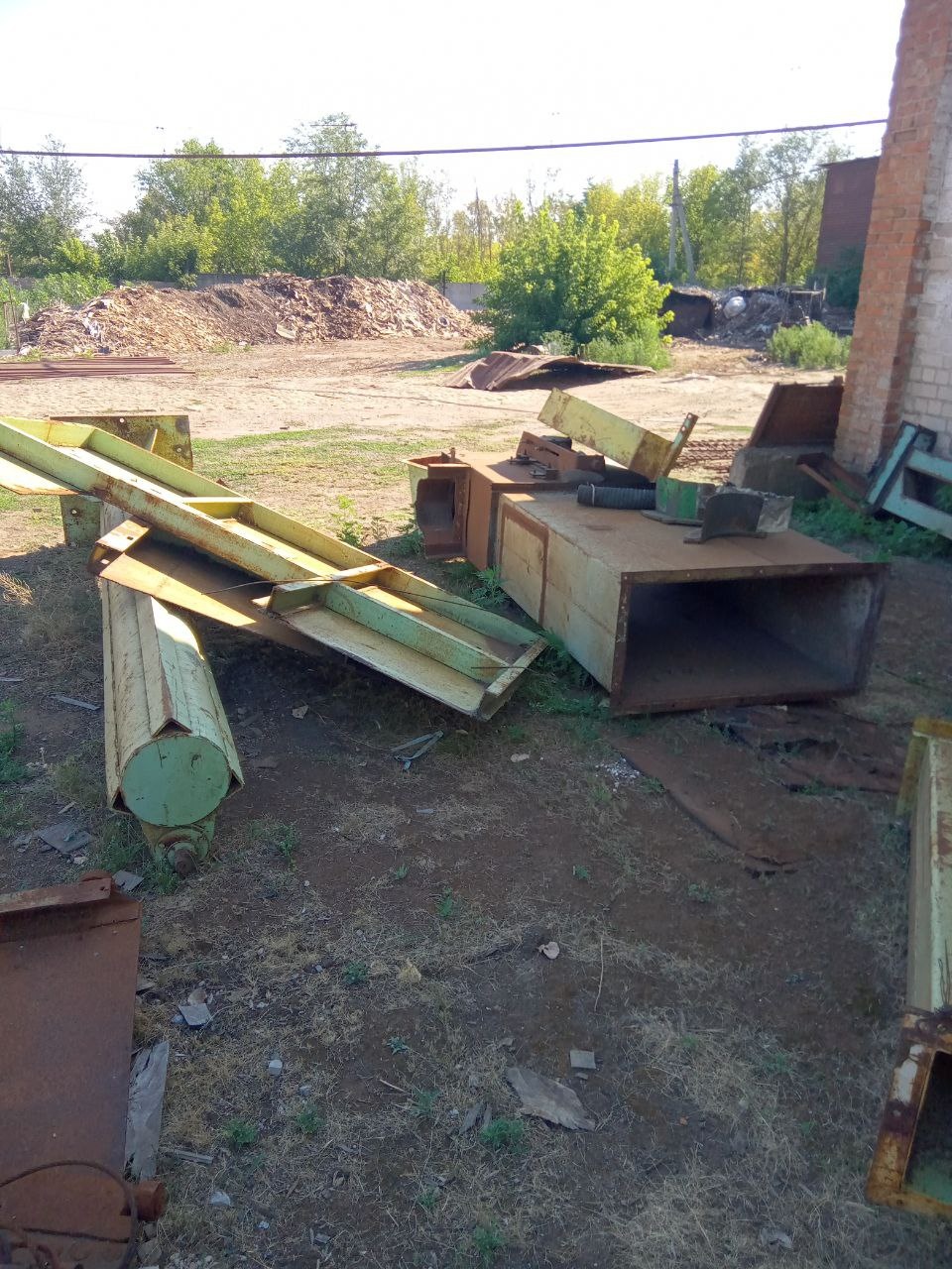

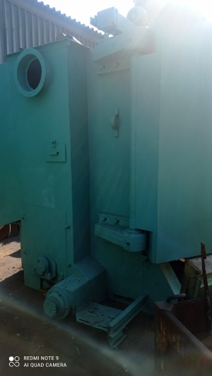

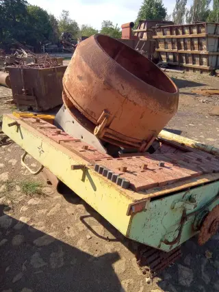

Дробеметная камера 42834: комплектная, три мотор-редуктора требуют ремонта. Находятся в Акимовке, Запорожской обл., РФ. Цена - 3200000 руб.
Техническая характеристика.
Производительность при очистке на подвеске отливок из серого чугуна: т/ч, не менее
-при работе с одной дверью - 3,8
-при работе с двумя дверьми - 5,5
Грузоподъемность грузонесущего устройства, кг
-подвески - 630
-стола - 630
MAX, Telegram, WhatsApp: +79900044325
-колокола - 400
Габаритные размеры очищаемой отливки, мм
-на подвеске (диаметр х высоту) - 800х1100
-на столе (диаметр х высоту) - 1200х650
-в колоколе (объемная диагональ) - 400
Масса дроби, выбрасываемая дробеметными аппаратами, кг/мин, не менее:
- при обработке деталей на подвеске - 500
- при обработке деталей на столе и в колоколе - 250
Установленная мощность электродвигателей, кВт - 48,2
Габаритные размеры камеры, мм
-длина (с одной дверью) - 3900
-длина (с двумя дверьми) - 5625
-ширина- 4850
-высота - 5530
Масса камеры, т - 12,6
Тип дробеметных аппаратов/Количество - 42115/1
Марка и фракция дроби, ГОСТ 11964-810 - ДСЛ 0,5...3,6
