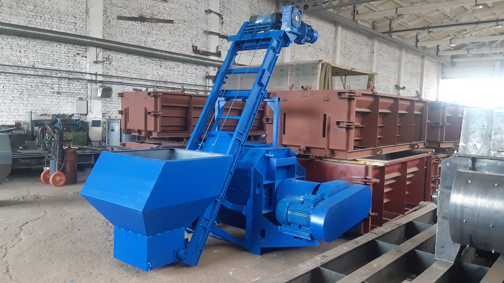

Одновальный бетоносмеситель – это смесительное устройство с одним горизонтально расположенным валом внутри чаши. Они являются более экономичными по сравнению с двухвальными бетоносмесителями и устанавливаются на производственных предприятиях и бетонных заводах различной производительности. Одновальные бетоносмесители принудительного действия производят наиболее однородное смешение за непродолжительное время.
Преимущества использования принудительного бетоносмесителя БП-1Г:
Надёжно! – мощная сварная конструкция и износостойкая броня
Выгодно! – стоит меньше, чем двухвальный бетоносмеситель
Производительно! – высокая эффективность перемешивания за небольшое время
Практично! – возможность смешивать большой перечень рецептов бетонных смесей
Гарантия! – на смеситель 12 месяцев, а на редуктор 24 месяца (уточняйте у менеджера компании)
Конструктив бетоносмесителей БП-1Г:

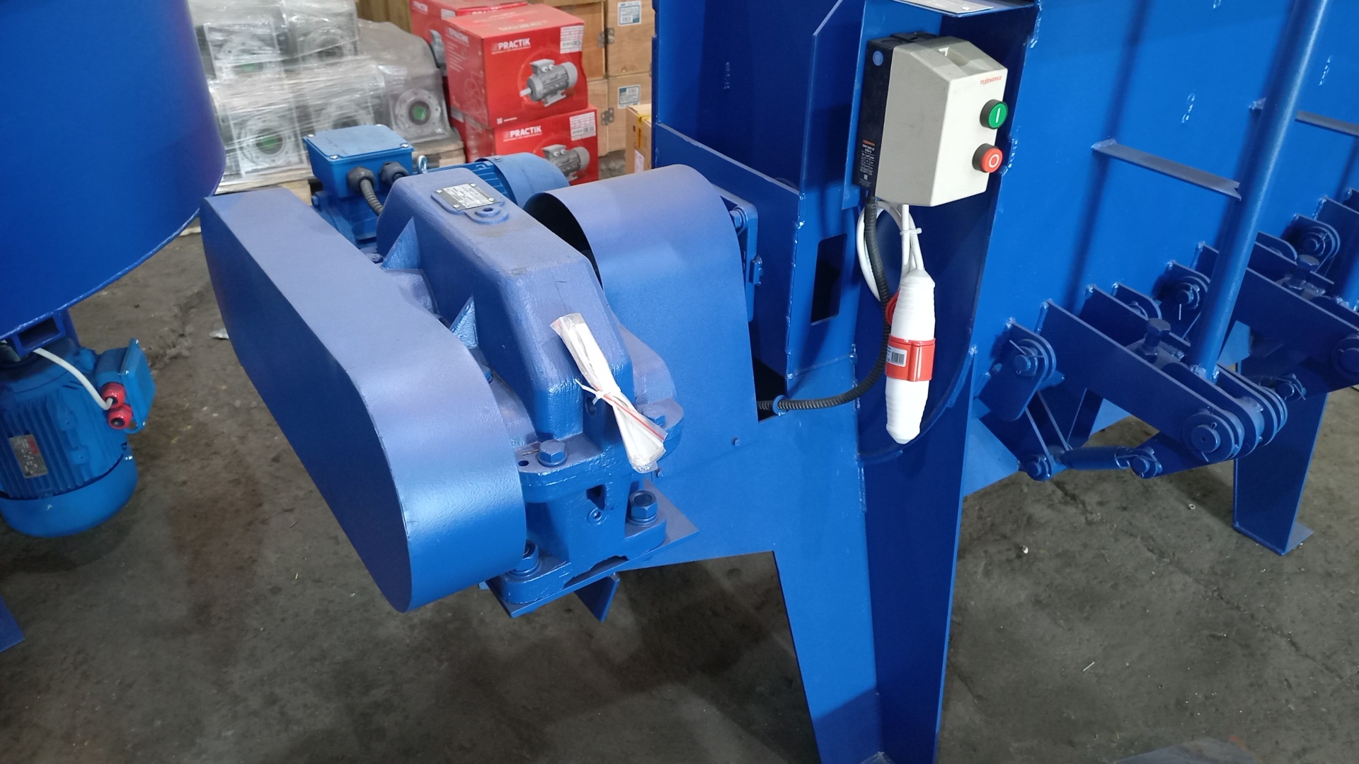

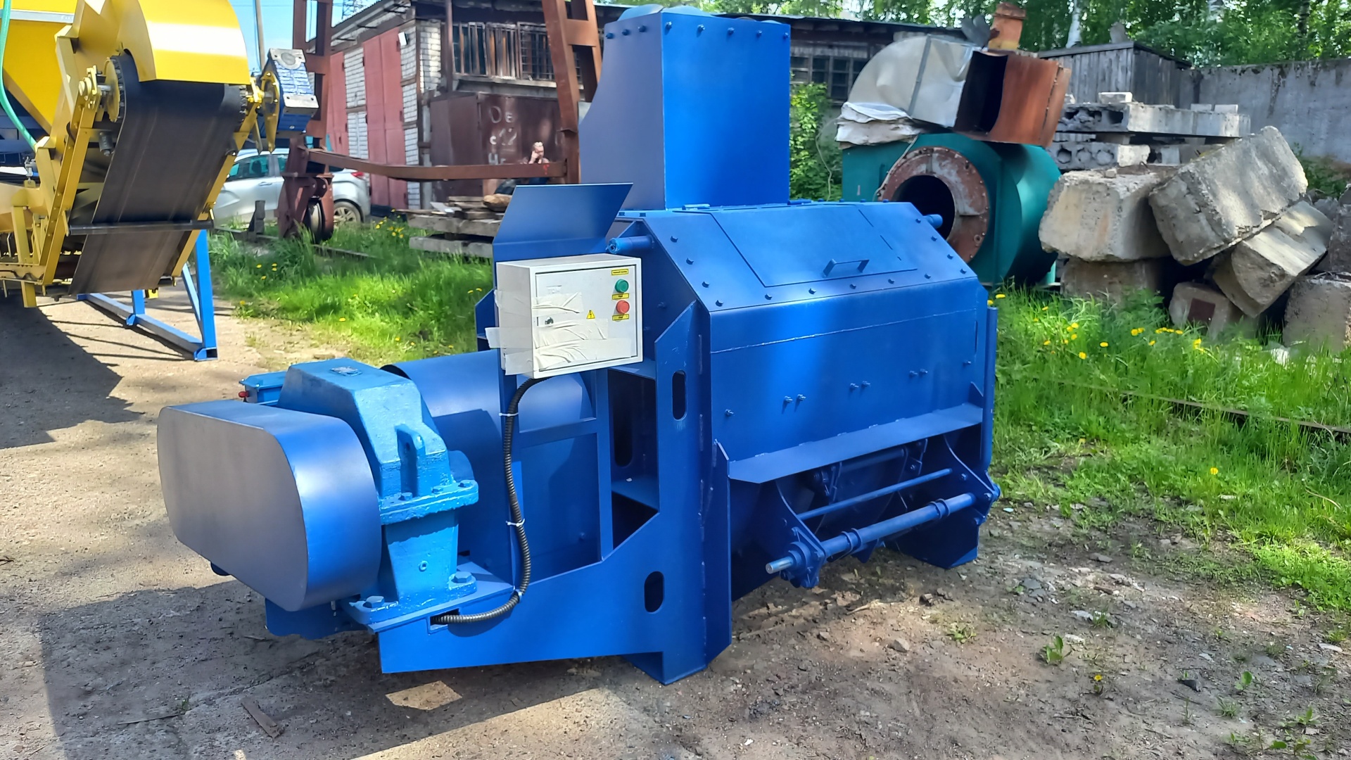

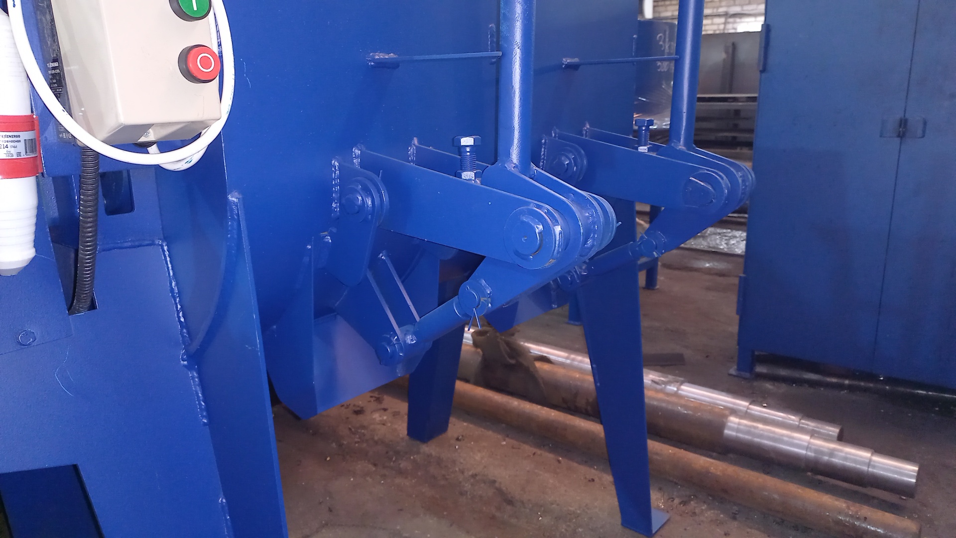

Конструктивно представляют собой: сборно-сварную конструкцию в виде U-образной чаши, с горизонтально расположенным валом вдоль этой чаши. На Валу закреплены рычаги с регулируемыми лопатками и скребками, создающими интенсивное смешение компонентов смеси. Чаша внутри имеет съёмную футеровку. Горизонтальный вал вращается на подшипниках, которые вынесены на удаление от корпуса бетоносмесителя. Корпус в местах установки вала имеет регулируемое, быстросменное уплотнение. Привод одновального бетоносмесителя БП-1Г состоит из цилиндрического редуктора и электродвигателя, крутящий момент от редуктора на вал передаётся через муфту, от электродвигателя на вал редуктора устанавливается ременная передача. Через чашу проходит труба для равномерного распределения воды. Сверху чаши устанавливается защитная решетка или кожух (опция).

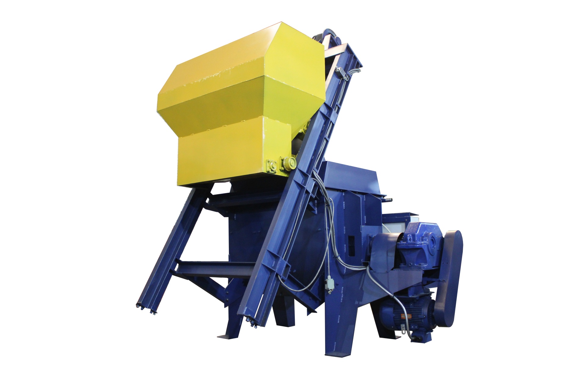

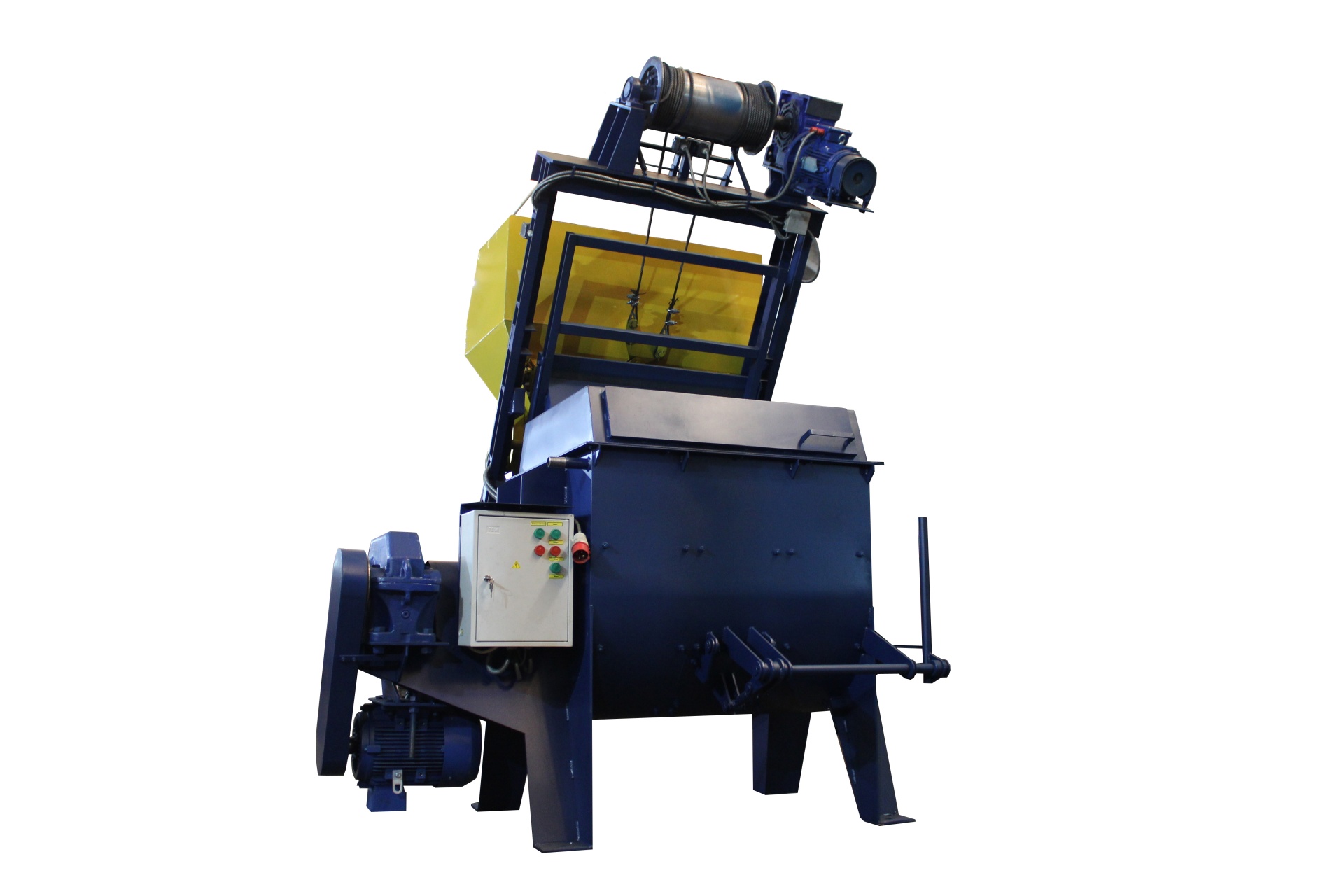

Технические характеристики одновального бетоносмесителя БП-1Г со скипом
Характеристика БП-1Г-250С БП-1Г-375С БП-1Г-500С БП-1Г-750С БП-1Г-1000С БП-1Г-1500С
Объём бака, л. 250 375 500 750 1000 1500
Объём смеси, л. ≤165 ≤250 ≤330 ≤500 ≤750 ≤1000
Производительность, м. куб./час ≤8 ≤15 ≤20 ≤25 ≤35 ≤50
Циклов в час ≤40 ≤40 ≤40 ≤50 ≤50 ≤50
Напряжение питания, В/Гц 380/50 380/50 380/50 380/50 380/50 380/50
Установленная мощность главный привод/скип, кВт 5,5/2,2 7,5/3 11/4 18,5/5,5 22/7,5 37/15
Скорость подъёма скипа, м/мин. 18 18 18 18 18 18
Время цикла, сек. 72-120 72-120 72-120 72-120 72-120 72-120
Время замеса, сек. 15-60 15-60 15-60 15-60 15-60 15-60
Частота вращения валов, об./мин 31 31 31 31 31 25
Крупность наполнителя, мм ≤40 ≤40 ≤40 ≤40 ≤40 ≤70
Характеристика смеси Подвижные, жесткие, сверх жесткие Подвижные, жесткие, сверх жесткие Подвижные, жесткие, сверх жесткие Подвижные, жесткие, сверх жесткие Подвижные, жесткие, сверх жесткие Подвижные, жесткие, сверх жесткие
Габаритные размеры, мм 1300х1550х2350 1920х1950х2710 2630х2250х2920 2250х2000х2850 2450х1000х2950 2650х2400х3450
Масса не более, кг 900 1200 1900 2600 3200 4700
Привод затвора выгрузки ручной ручной ручной ручной ручной ручной

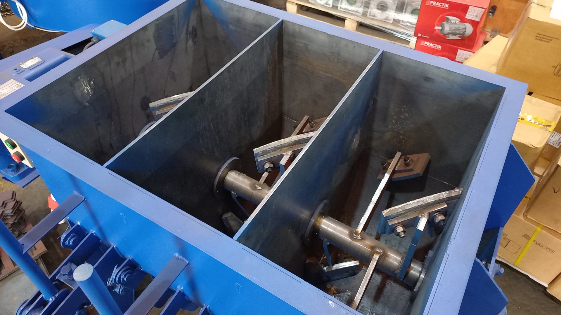

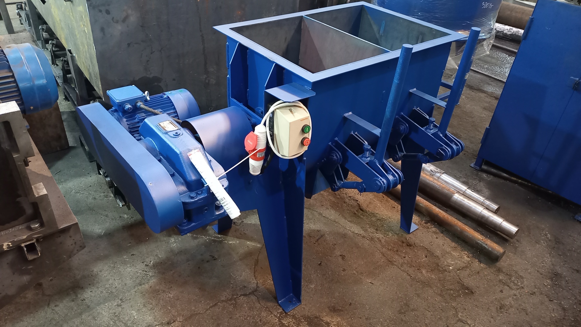

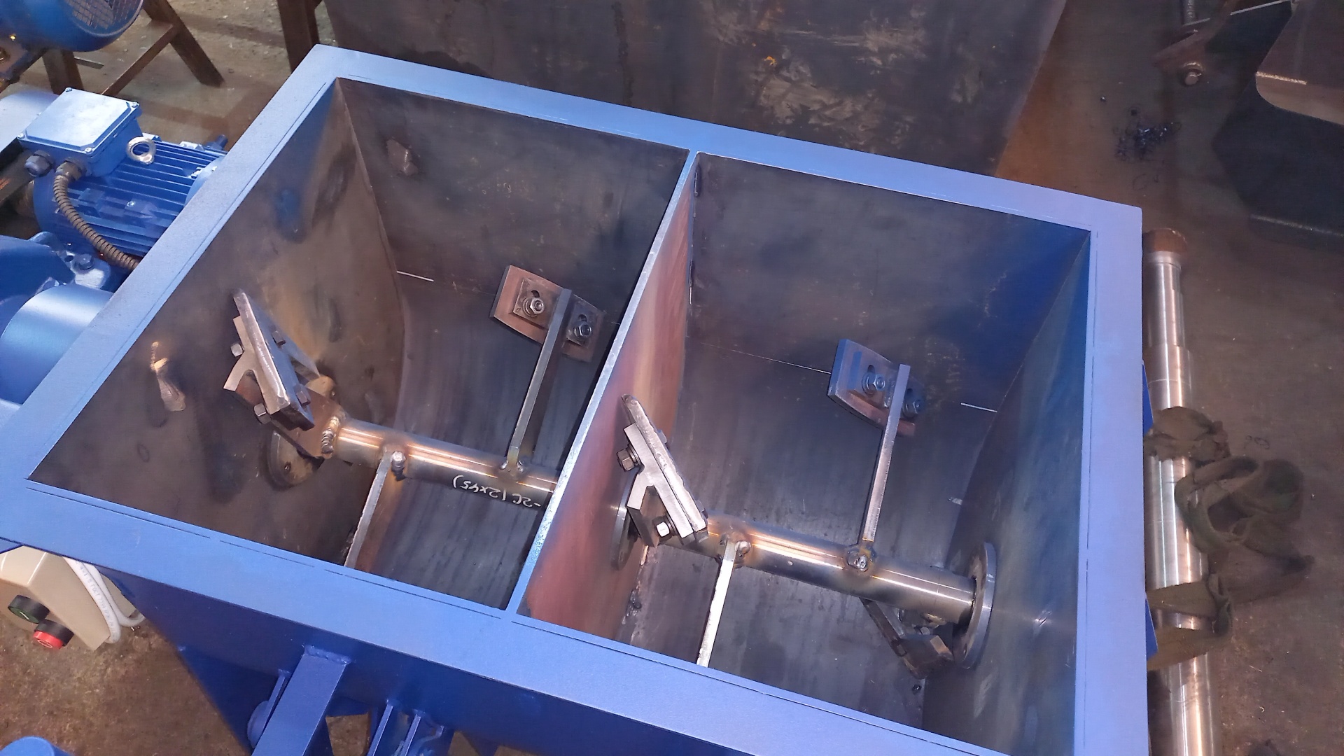

Технические характеристики бетоносмесителя ColorMix
БП-1Г-3х30 БП-1Г-3х50 БП-1Г-3х100 БП-1Г-3х150
Объём бака общий, л 90 150 300 450
- количество секций, шт 3 3 3 3
- объём секции, л 30 50 100 150
Объём готово смеси в одной секции, л до 25 до 40 до 80 до 105
Установленная мощность 3 4 5,5 11
Частота вращения валов, об/мин 31 31 31 31
Крупность наполнителя, мм ≤30 ≤30 ≤40 ≤40
