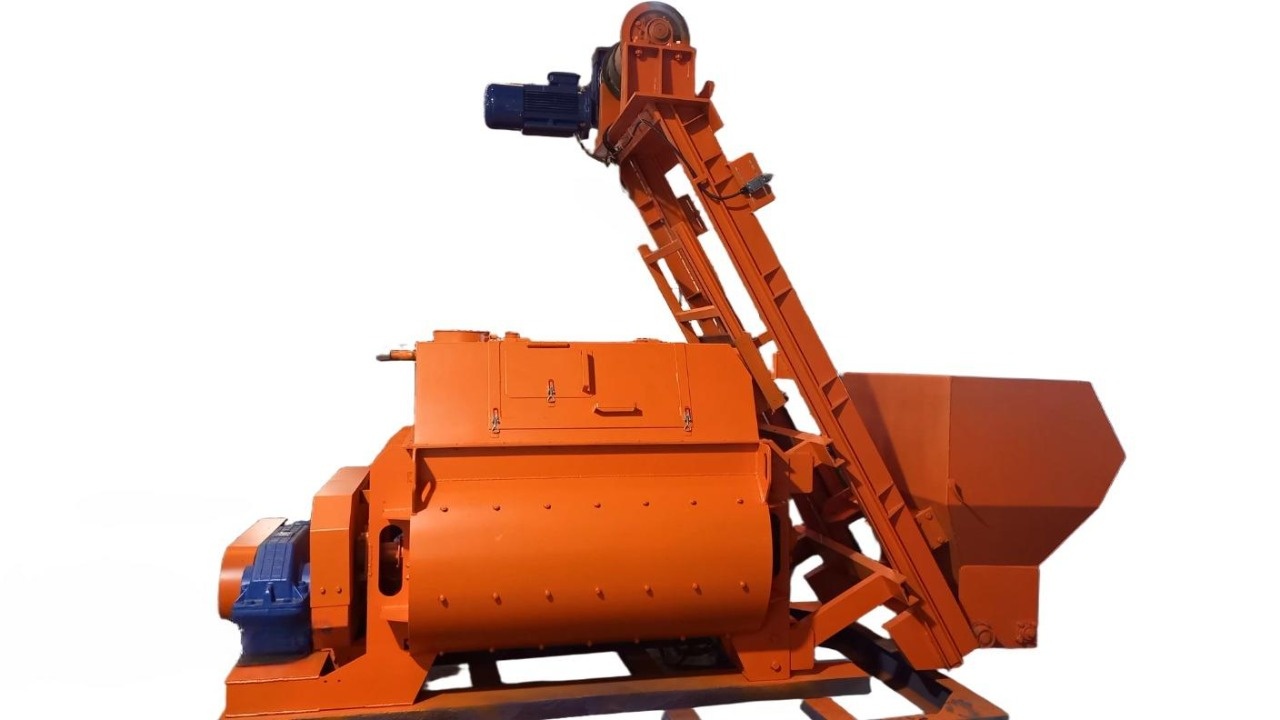

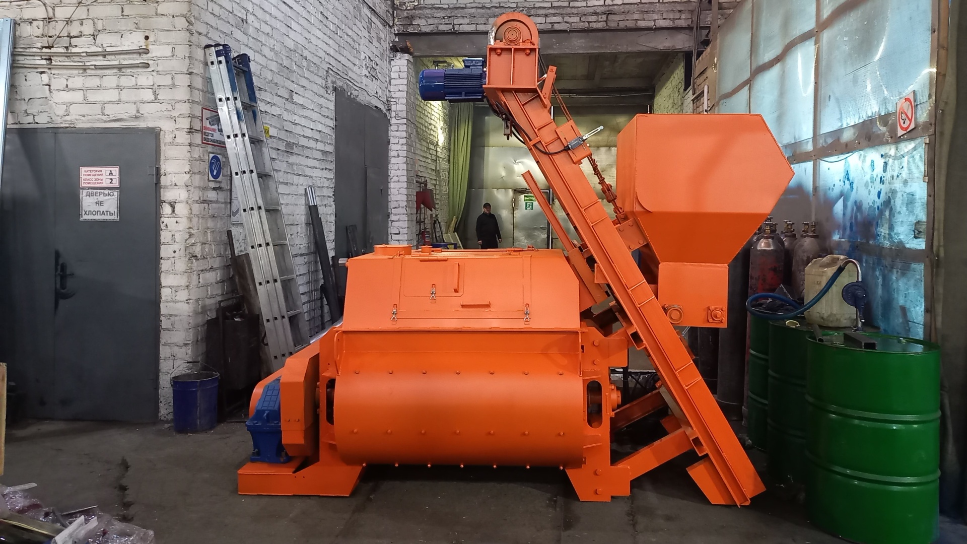

Устройство двухвального бетоносмесителя
Двухвальный бетоносмеситель состоит из неподвижного сварного корпуса, внутри которого размещен смешивающий механизм, состоящий из двух горизонтально расположенных валов, с закрепленными на них лопатками и скребковыми лопастями.

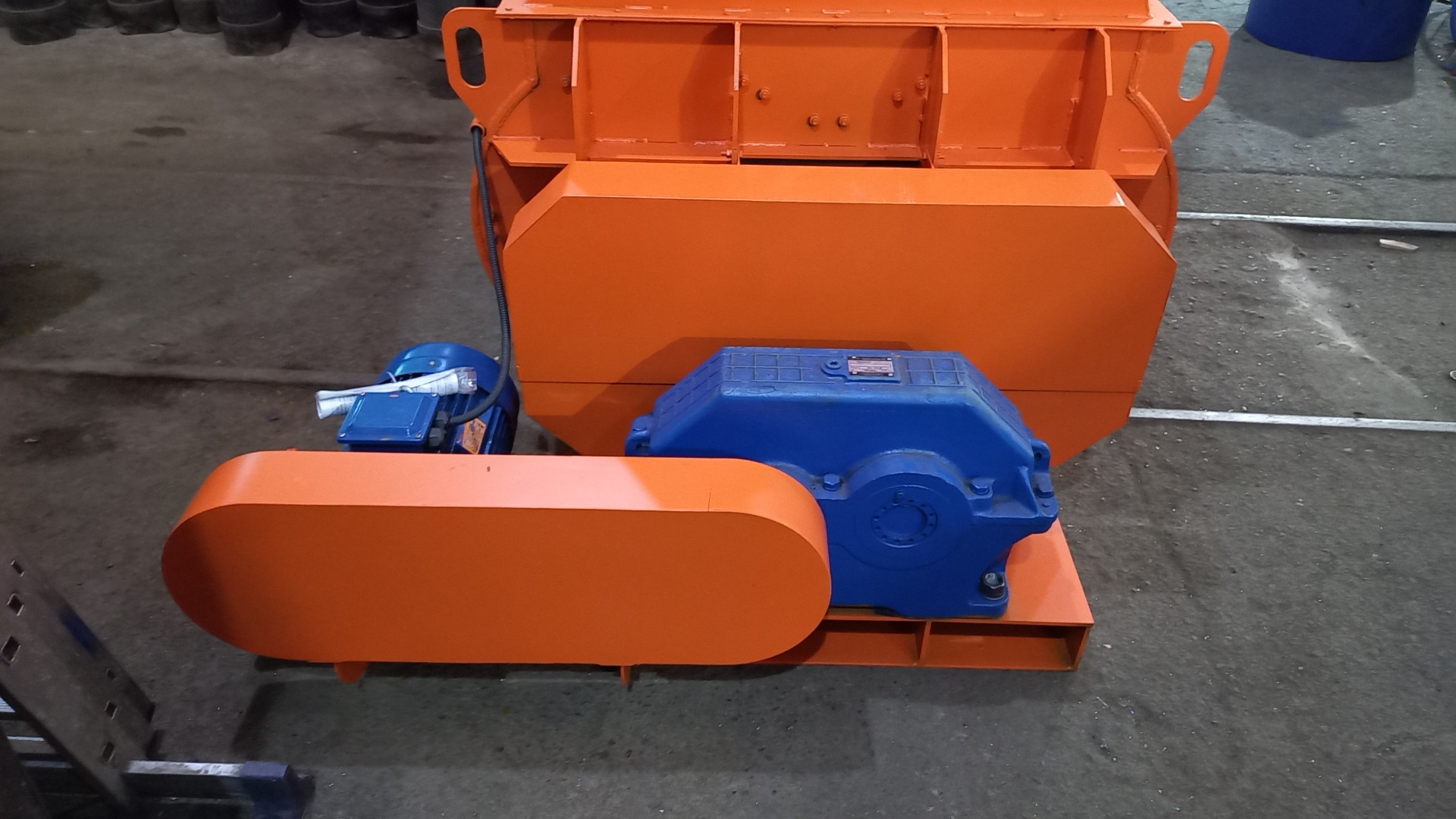

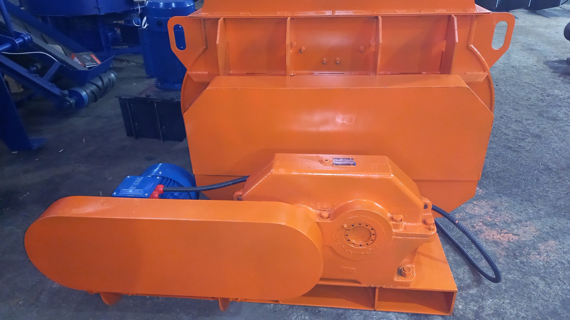

Привод осуществляется от электродвигателя через закрытую кожухом ременную передачу на редуктор, передающий крутящий момент на смесительные валы.
Выгрузка готовой смеси производится через окно в днище корпуса, закрываемое затвором.
Загрузка составляющих бетонную смесь материалов, осуществляется загрузочным устройством, состоящим из скипа со скиповыми направляющими и лебедки, работающей от электродвигателя. Механизм подъема снабжен может быть оснащён регулятором для плавной работы.
Также загрузку инертных можно осуществлять с помощью ленточного конвейера.
Водопитание осуществляется от водопроводной сети с помощью водяного насоса.
Пусковое электрооборудование и защита расположены в силовом шкафу. Питание осуществляется от силовой сети 380В, а цепи управления от 220В.
Смеситель оборудован противопыльным кожухом.
Для наблюдения за состоянием лопастей имеется смотровой люк.
Чистка внутренней полости корпуса и лопастей производится водой.
Также двухвальный бетоносмеситель может быть снабжён системой смазки подшипников и устройством равномерного распределения воды.
Принцип работы двухвального бетоносмесителя
Двухвальный смеситель очень удобен в работе. Составляющие смеси подаются в скип бетоносмесителя, после загрузки смесь с помощью лебедки скипового подъемника или ленточного конвейера поднимаются наверх и загружаются в корпус бетоносмесителя при вращающихся валах. Во время перемешивания смеси через систему водопитания подается вода в необходимом объеме. Происходит перемешивание компонентов смеси. Время перемешивания смеси от 15 секунд (в зависимости от перемешиваемых компонентов и необходимой степени однородности смеси). Качество перемешанной смеси проверяется при открытии затвора бетоносмесителя. После выгрузки смеси, цикл повторяется.
