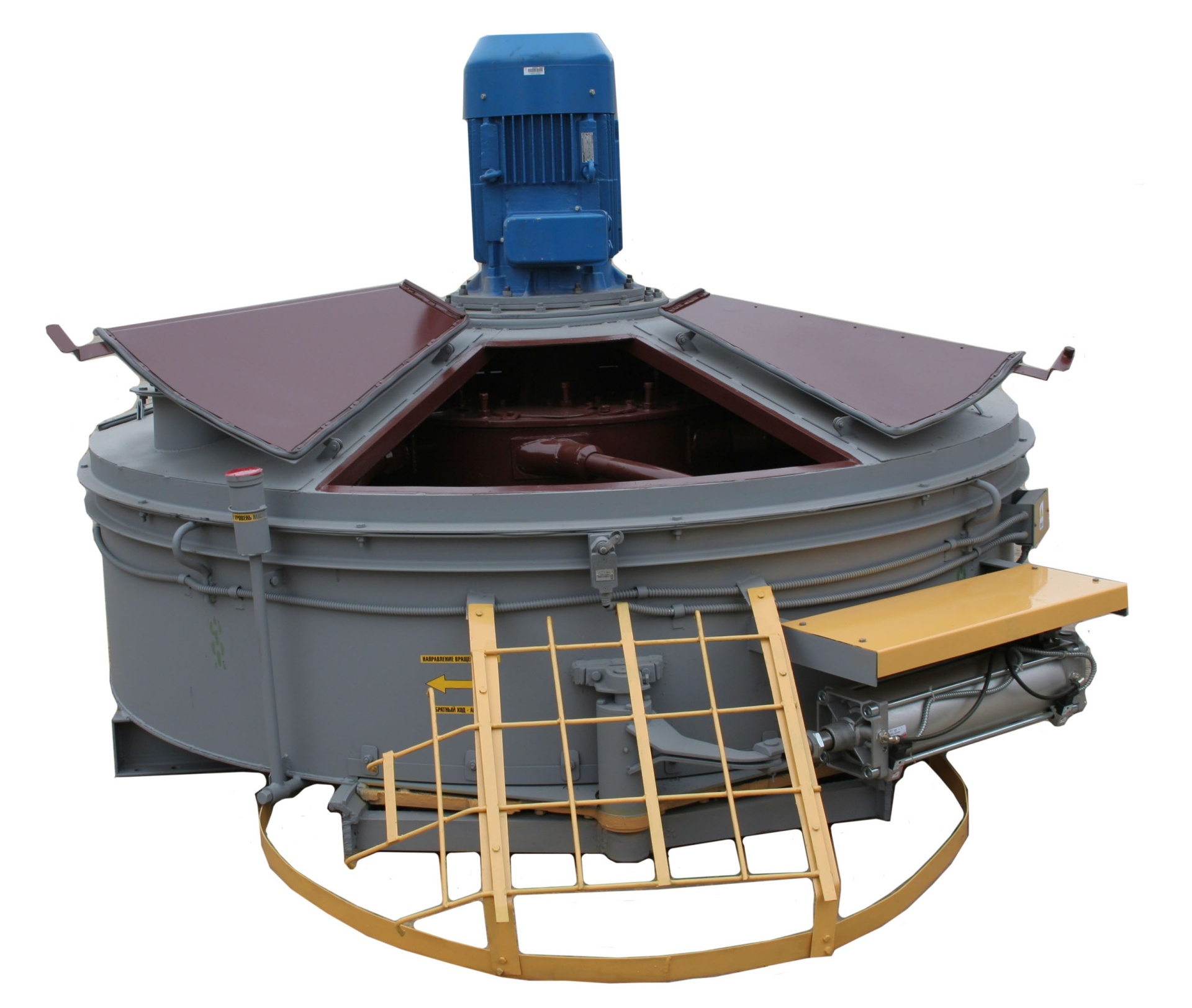

ООО «Строй Маш Киров»Бетоносмеситель принудительного действия серии СБ – это бетономешалка циклического действия, предназначенная для затворения подвижных, жестких и сверхжёстких бетонных смесей.
Производственное предприятие «СМК» выпускает бетоносмесители принудительного действия:

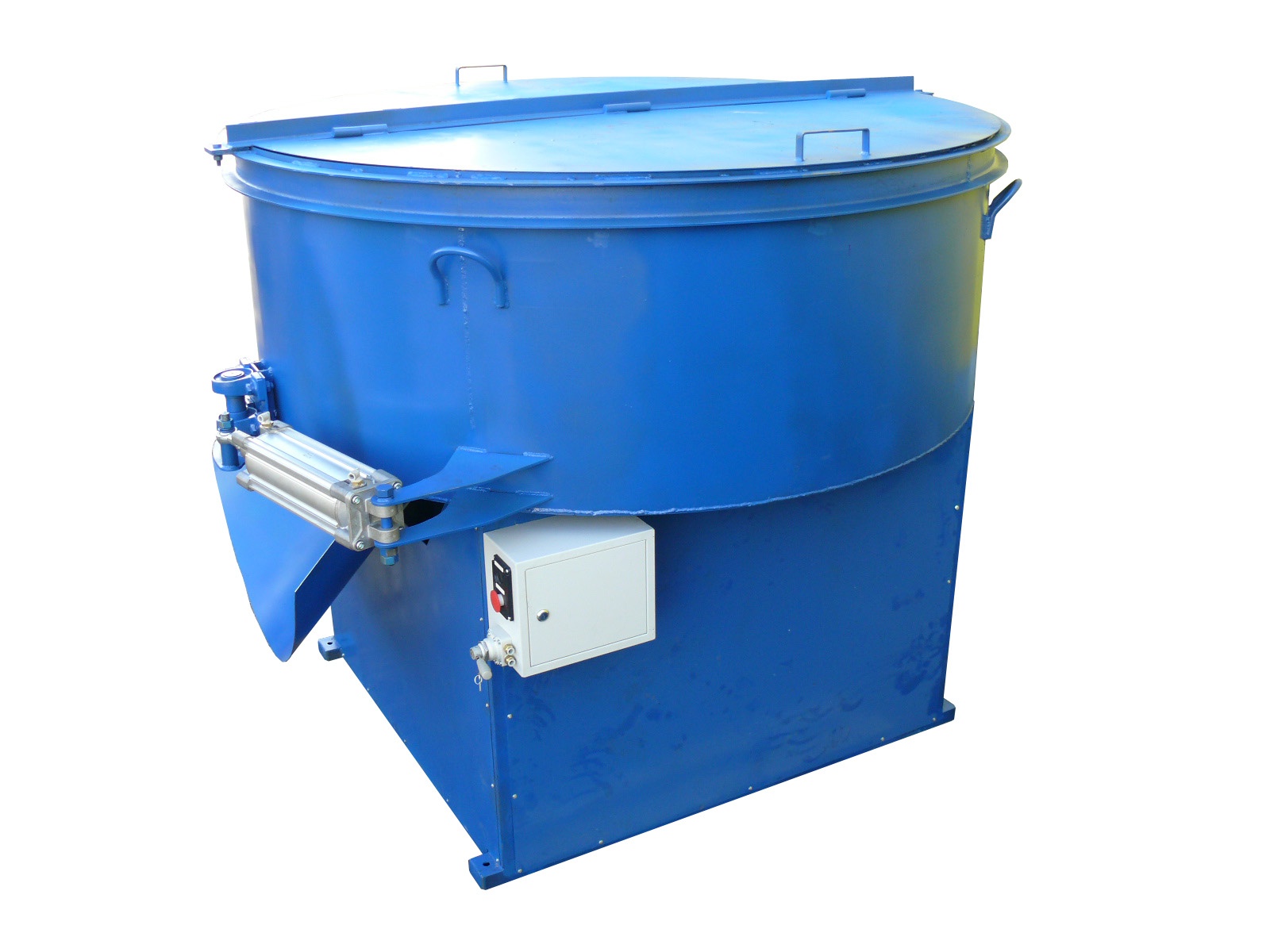

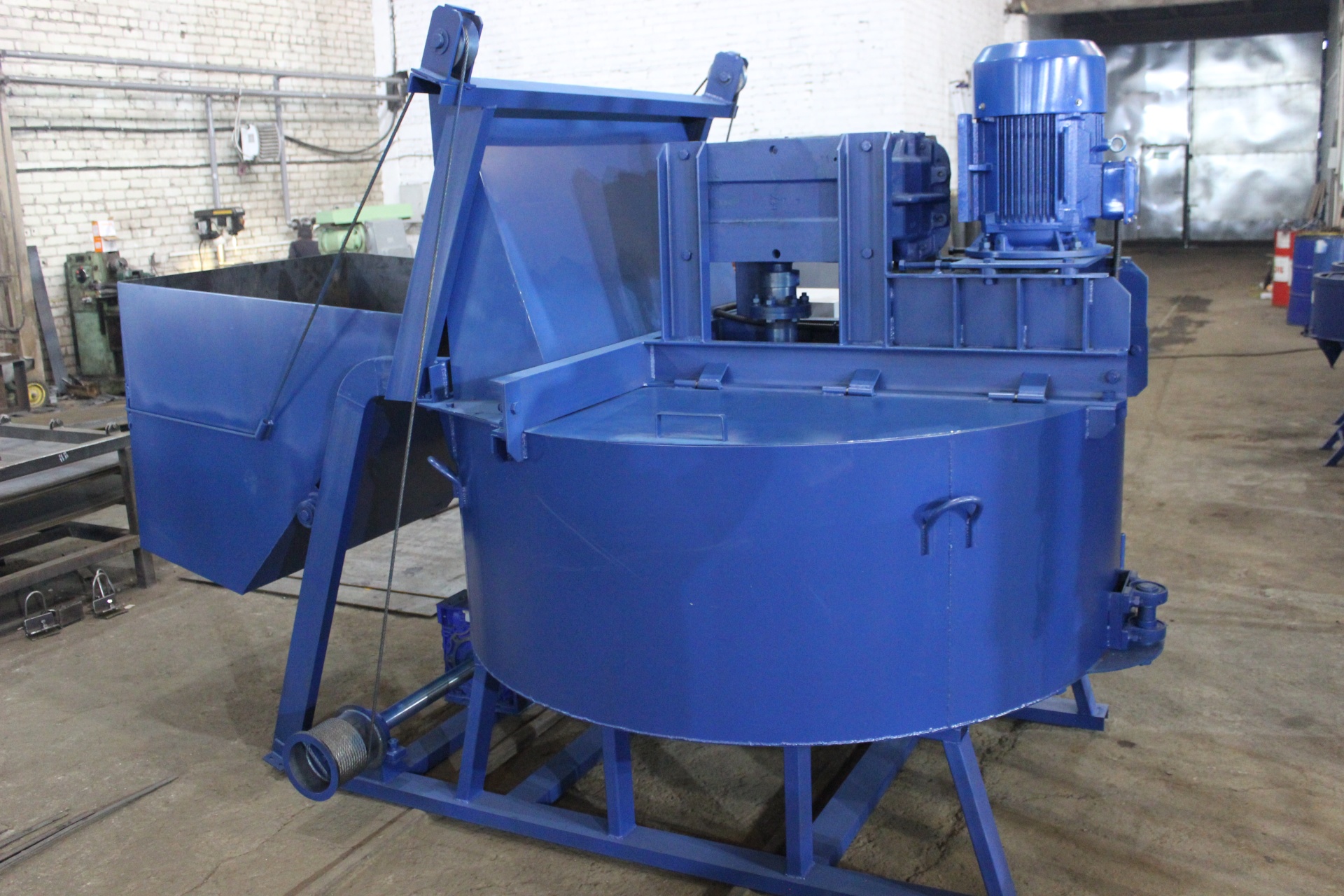

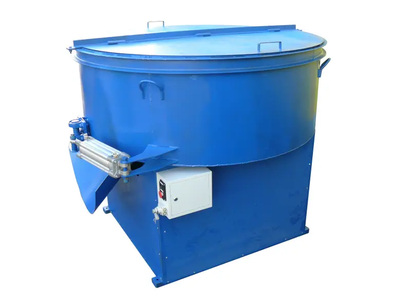

- Бетоносмесители серии СБ-медиум — это хорошие простые смесители с приводом, имеющим достаточный крутящий момент, и сооствествующей мощности двигатель. Предназначены для жестких и сверхжёстких смесей. Применяются на производстве бетонных строительных изделий, изделий для благоустройства и отделочных материалов. Стенки смесителя изготовлены из толстого износостойкого металла. Имеют решётку с распарывателем, выгрузной лоток. Привод установлен под смесительной чашей. Могут комплектоваться скиповым подъёмником.

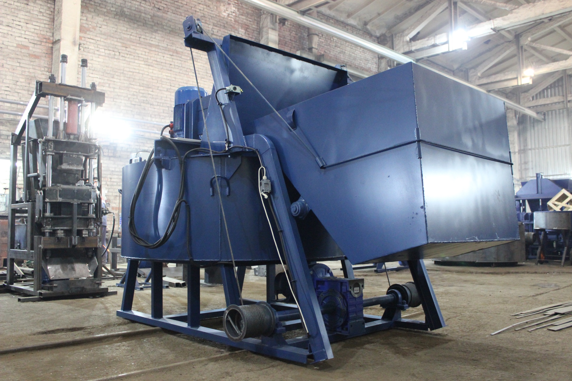

- Бетоносмесители серии СБ-80 — это наиболее распространённые модели, подходящие для различных целей. Надежные в эксплуатации и неприхотливые в обслуживании. Привод активатора в основном устанавливается сверху, по согласованию с заказчиком возможна установка привода снизу. Броня смесителя несъёмная. Бетоносмеситель СБ-80 со скипом позволяет упростить загрузку смесителя и повысит производительность оборудования.

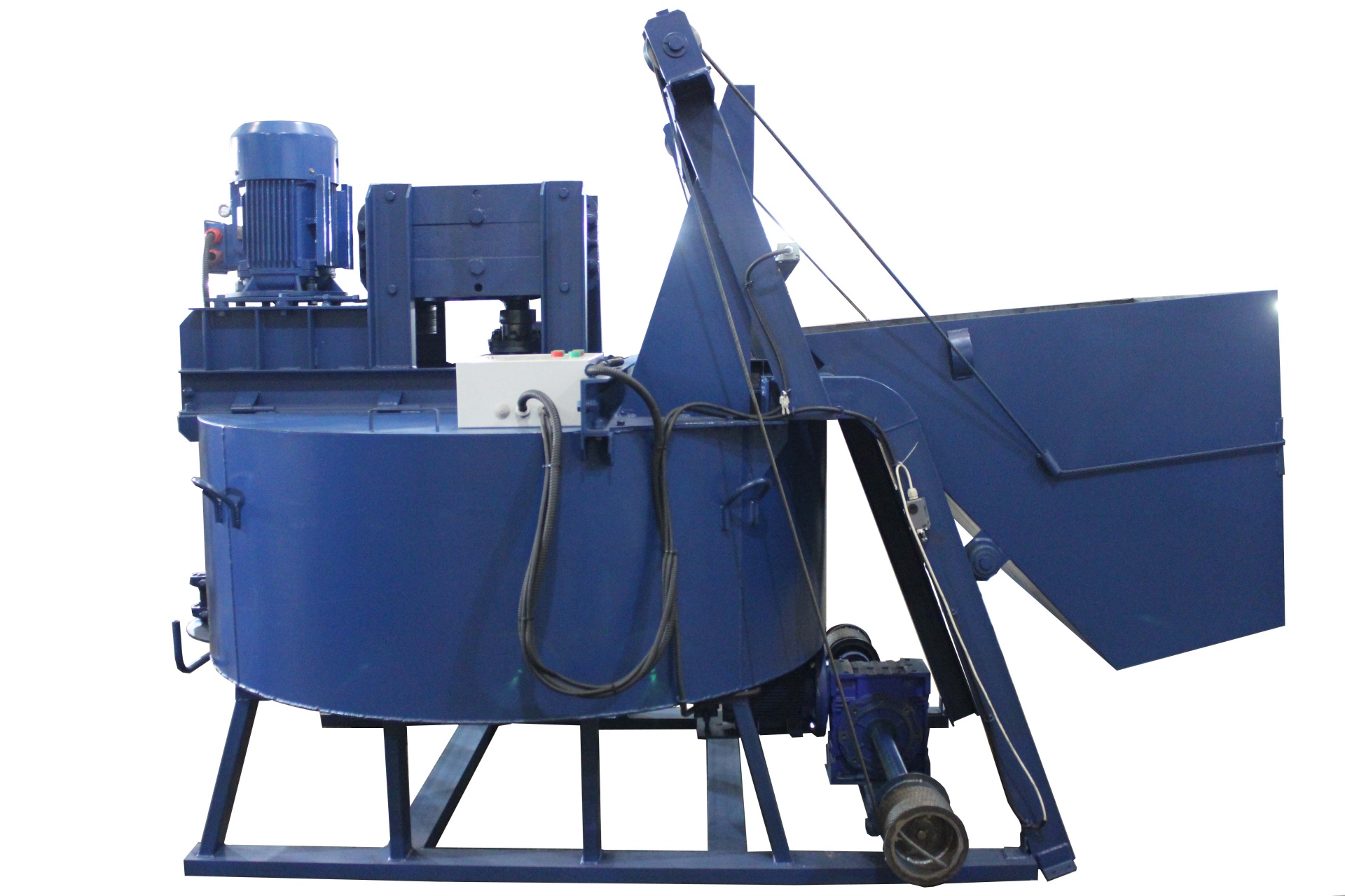

- Бетоносмесители СБ – это надёжные, мощные принудительные бетоносмесители, имеющие мощную, материалоёмкую конструкцию. Активатор способен наиболее тщательно и однородно перемешивать смесь. Броня смесителя съёмная. Привод смесителя установлен снизу. Бетоносмесители СБ со скипом, имеют надёжную лебедку для подъёма, объём скипа соответствует объёму бака. Могут устанавливаться на производственных площадках, или быть интегрированы в состав бетонного завода.

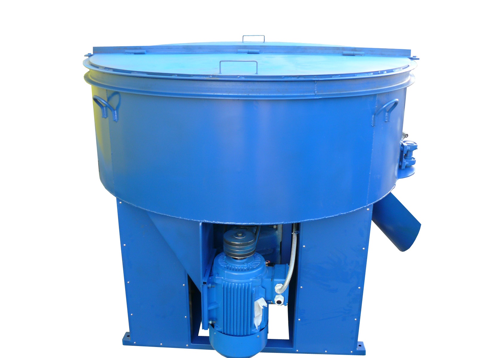

- Простой и надёжный, подходящий для небольших предприятий бетоносмеситель серии СБР. Условно может перемешивать любую смесь для всех видов бетонных работ, на СБР-250 и 350 можно установить колёса для перемещения по стройплощадке. Имеет цилиндрический редуктор и привод с ремённой передачей.

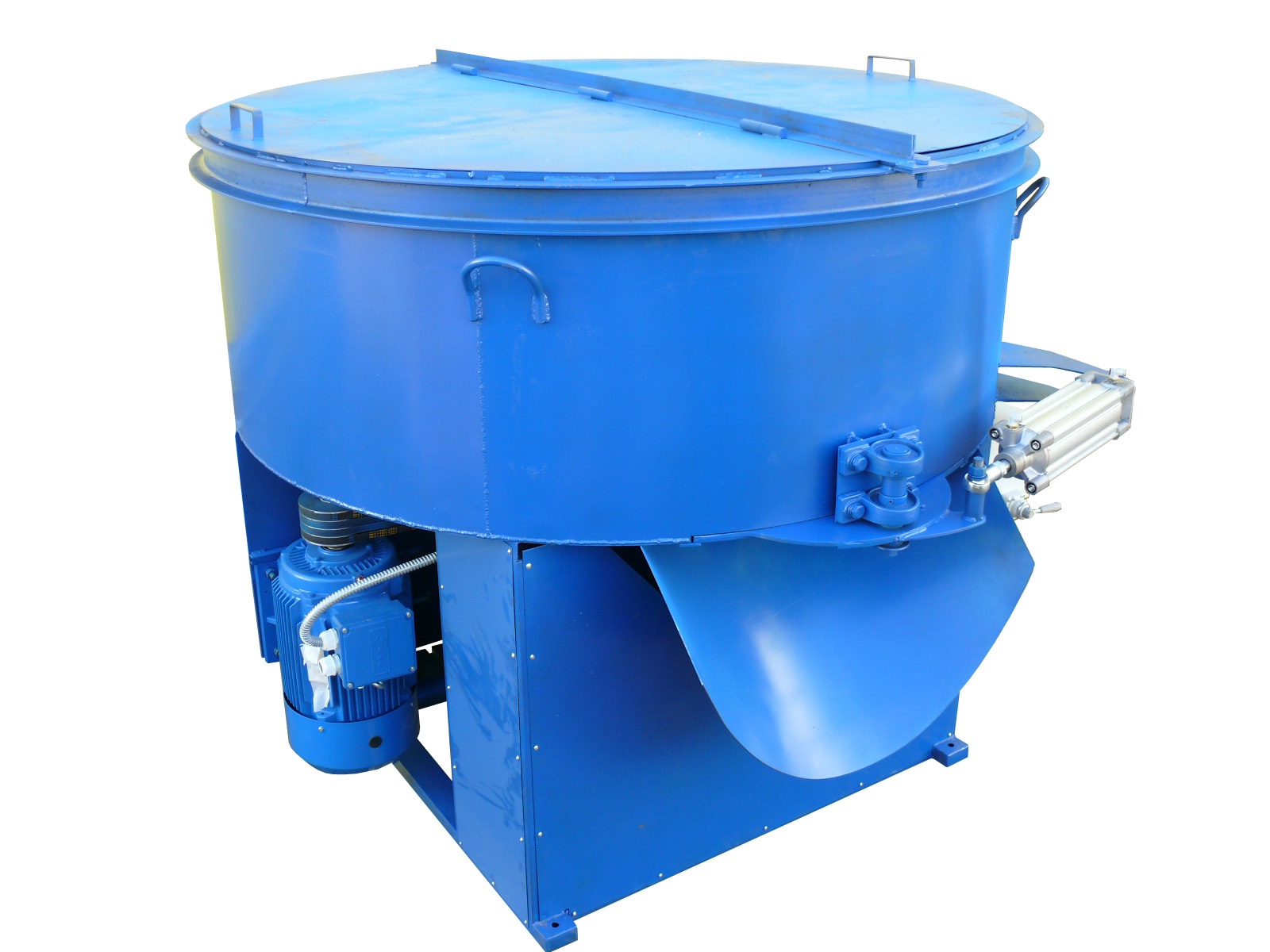

- Бетоносмеситель серии СБ-Л предназначен для комплектации лаборатории. Имеет регулируемые лопатки, предназначен для затворения небольших объёмов бетонных смесей, компактен и удобен в эксплуатации, привод смесителя 220В.
Бетоносмесители серии СБ представляют собой металлическую чашу на опорной раме, внутри расположен роторный активатор с вертикальным валом, на котором закреплены водила, на концах которых установлены регулируемые лопатки или скребки. Привод на бетоносмесителе СБ может быть установлен как сверху так и снизу чаши. Выгрузка готовой смеси производится через донный секторный затвор или выгрузной люк, возможно изготовление двух секций для выгрузки, открытие/закрытие на смесителях малого объёма может происходить вручную, а на смесителях большого объёма устанавливаются пневмоцилиндры для открывания затвора. Для увеличения срока службы чаши бетоносмесителя внутри неё устанавливают съёмную или несъёмную броню. Бетоносмесители имеют смотровые окна и крышки для предотвращения пыления.
Объём чаши — бака бетоносмесителя СБ может быть 250, 375, 500, 750, 1000 и 1500 литров.
Принудительные Бетоносмесители серии СБ применяют на строительных площадках для приготовления растворов и бетонов, в производственных помещениях, для приготовления различных бетонных смесей, а также для оборудования бетонных заводов, производящих бетоны и растворы в больших количествах.
Бетоносмеситель СБ имеет смесительный орган способный тщательно и наиболее однородно перемешивать компоненты бетонной смеси. Узлы и агрегаты принудительного бетоносмесителя серии СБ обладают высокой надёжностью, удобны в обслуживании и обеспечивают высокую ремонтопригодность оборудования.

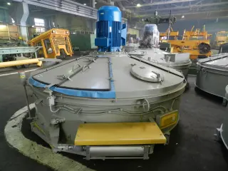

Двухвальный бетоносмеситель предназначен для приготовления высокооднородных подвижных, жестких и сверх жёстких бетонных смесей на тяжелых и легких заполнителях, а также строительных растворов....
