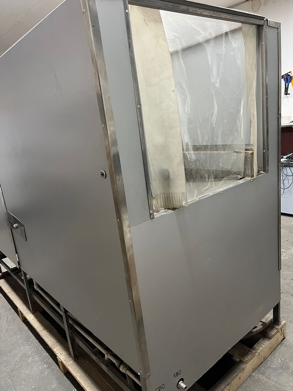

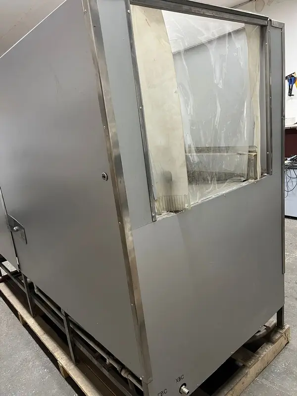

ООО «ПТФ Хайком»Полуавтоматический модуль МПТ-150 предназначен для мойки ящиков моющим раствором внутри в полуавтоматическом режиме. В модуле используется проверенный принцип, основанный на химическом действии горячего раствора, который форсунками под давлением подается на всю внутреннюю поверхность ящиков, а ломаная конструкция направляющих позволяет менять положение ящика относительно струй форсунок, что позволяет эффективно обрабатывать всю его поверхность.
Модуль состоит из тоннеля с направляющими для ящиков, системы форсунок, бака для моющего раствора с системой подогрева, сбора вымытых включений, 2-х насосов подачи раствора в систему форсунок и выходных направляющих для приема вымытых ящиков.
Оператор заполняет бак водой, и добавляет моющий раствор. По достижении установленной температуры (индикация в шкафу управления) включает насосы подачи раствора и выставляет ящики в направляющие с шагом по сигналу зуммера. При появлении ящиков в направляющих на выходе снимает их в место складирования.
Основные характеристики:
- Производительность – 150 шт/час
- ДхШхВ мм - 2420х1110х1760
- Размер окна ШхВ мм - 800х610
- Максимальный размер ящиков ШхВ мм – 610х600
- Энергопотребление - 1 фаза, 220 В, 8 КВт
Особенности и преимущества:
• Постоянный контроль оператора за чистотой вымытых ящиков позволяет оперативно контролировать качество работы оборудования.
• Металлоконструкции модуля изготовлены из нержавеющей стали aisi 304 не тоньше 1 мм (другие марки стали по заказу).
• Простая и надёжная конструкция обеспечивает доступ ко всем узлам модуля.
• Модуль в указанной комплектации в наличии.
Возможна доработка под другие задачи:
- Изменение металлоконструкции,
- Изменение конструкции форсунок,
- Изменения алгоритма работы,
- Доработка модуля по индивидуальному проекту в соответствии с вашими производственными потребностями и бюджетом.
