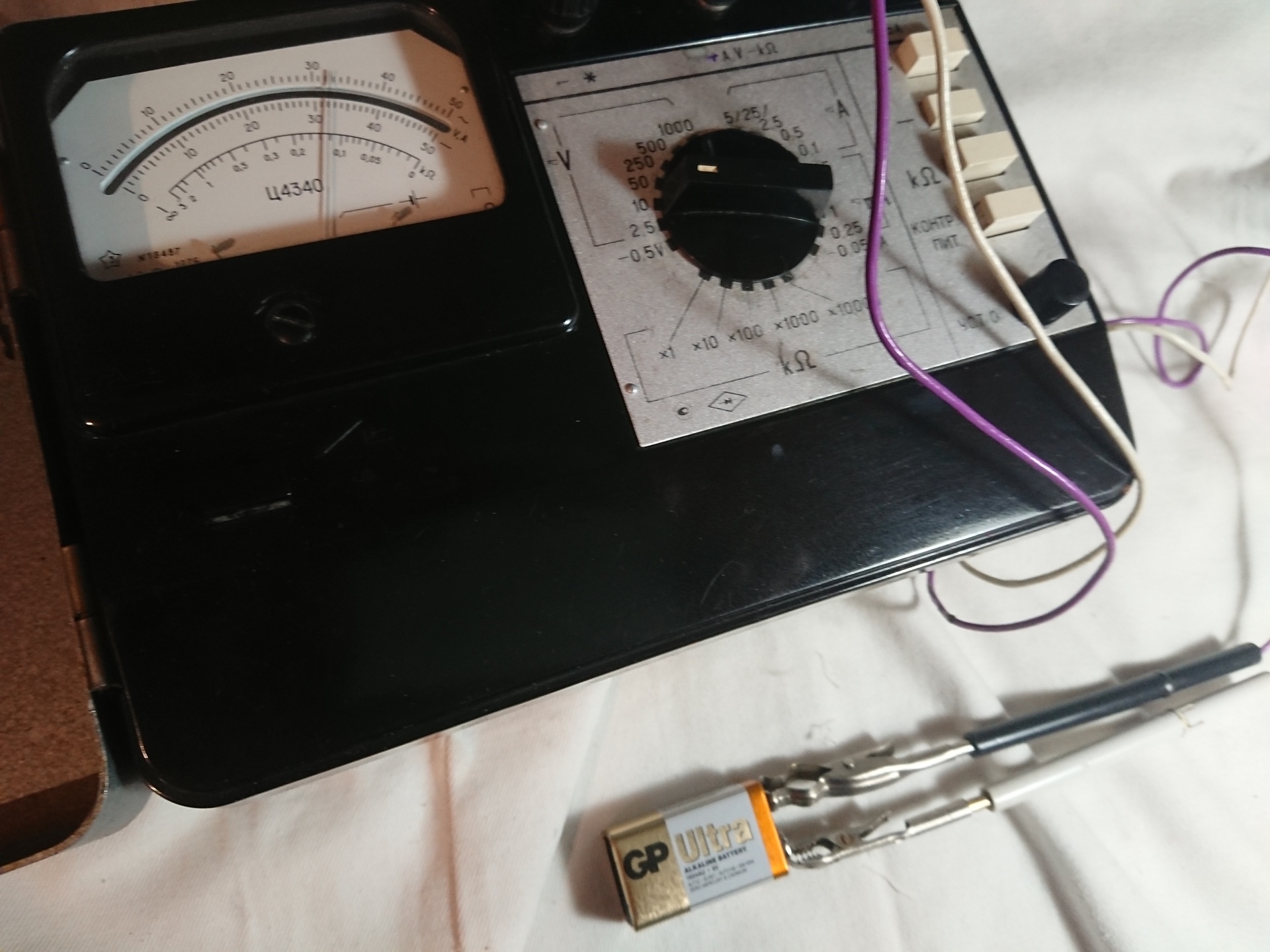

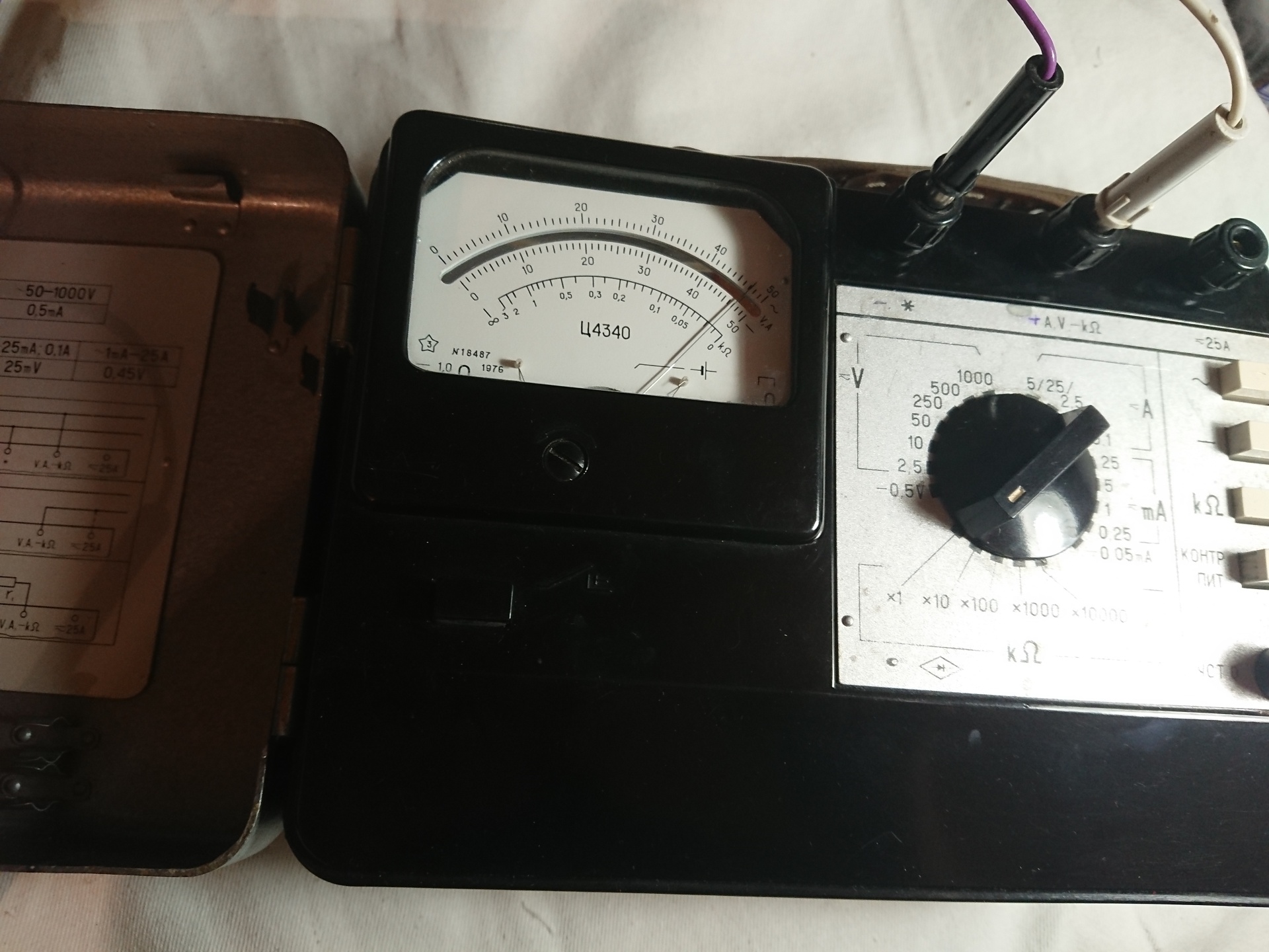

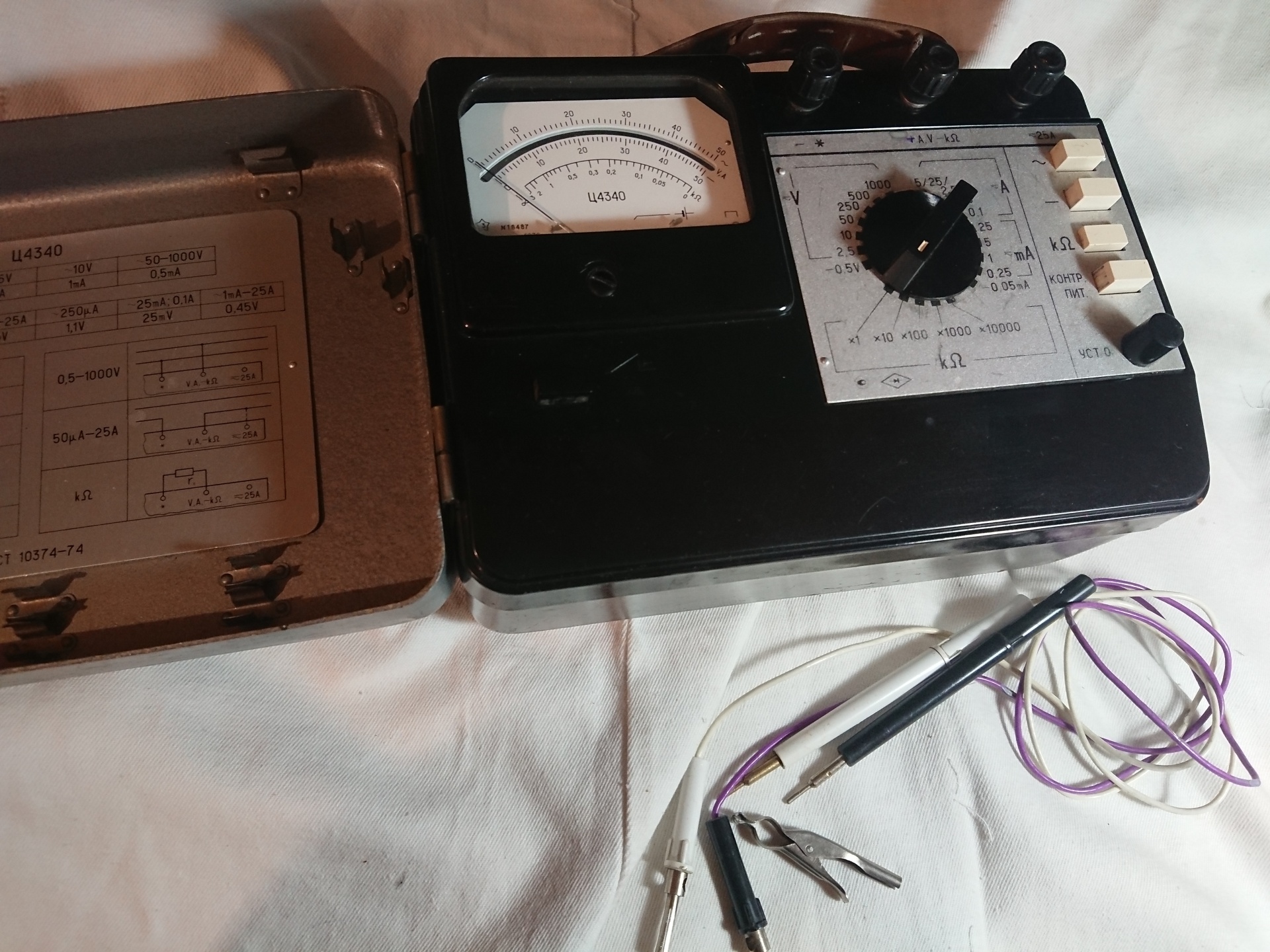

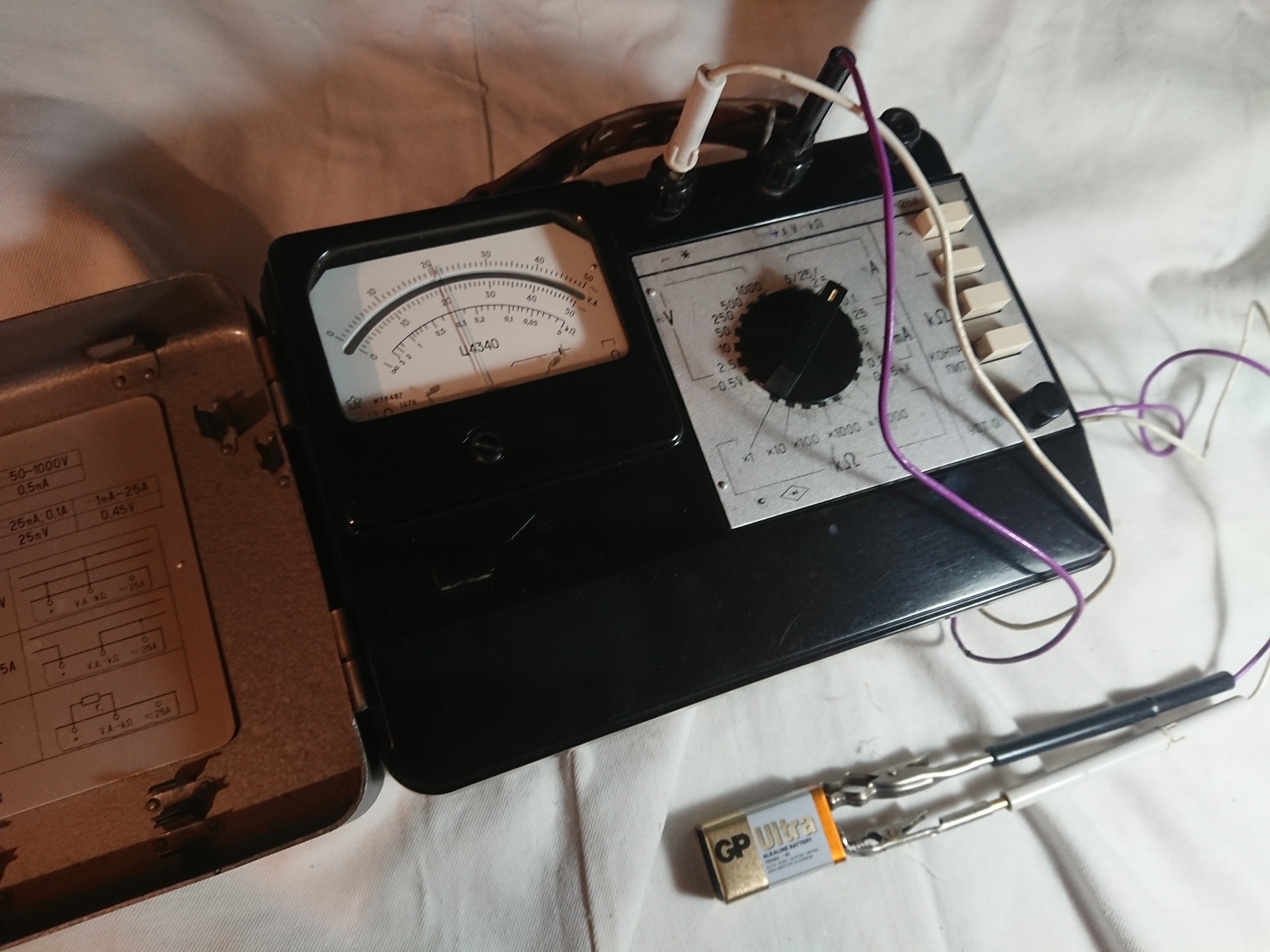

Прибор Ц4340
В рабочем состоянии.
Цена 3000 руб.
Торга нЕЕттт
Отправка в регионы после оплаты

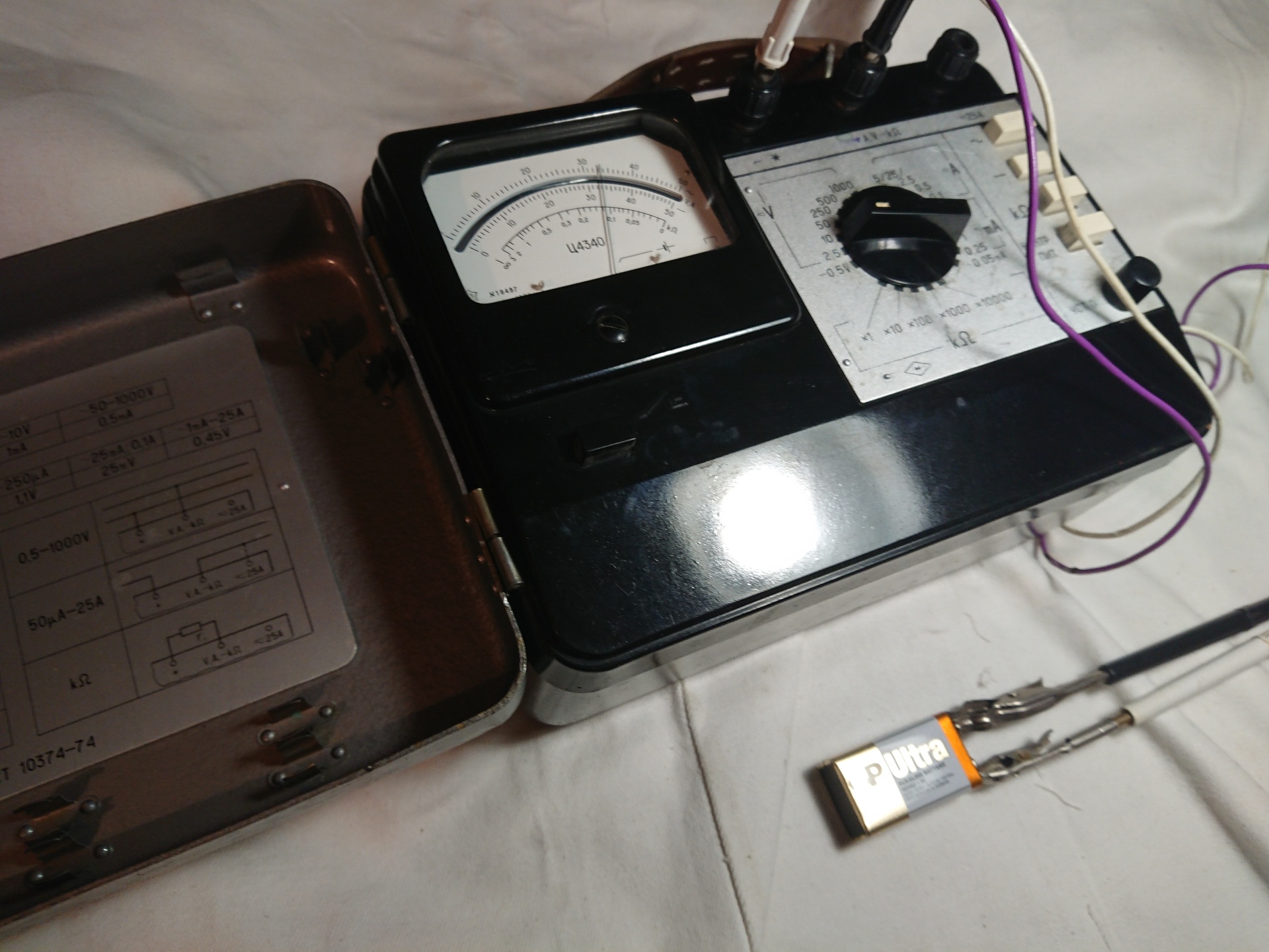

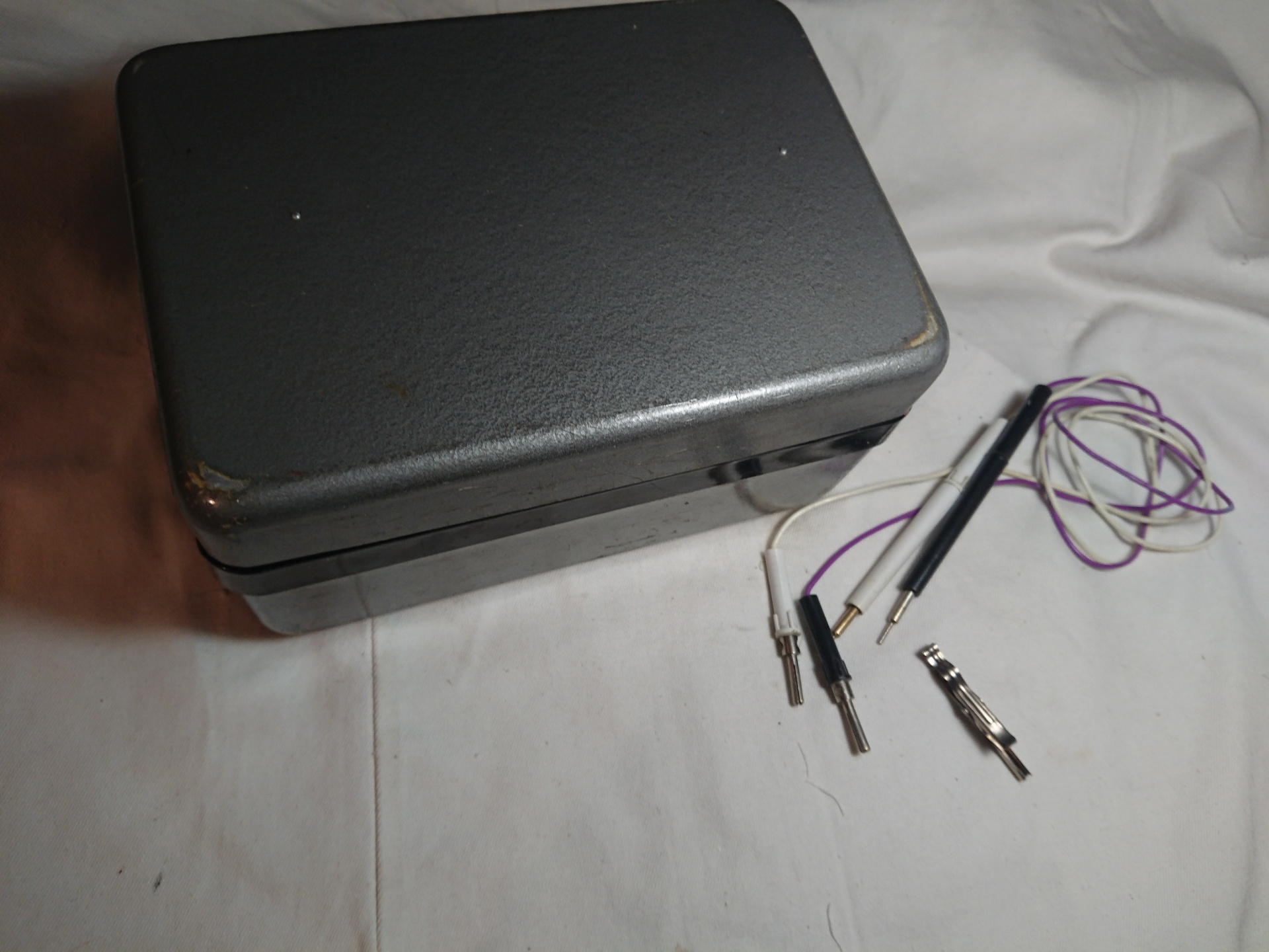

Провода . 1-крокодил.  Кейс с прибором.

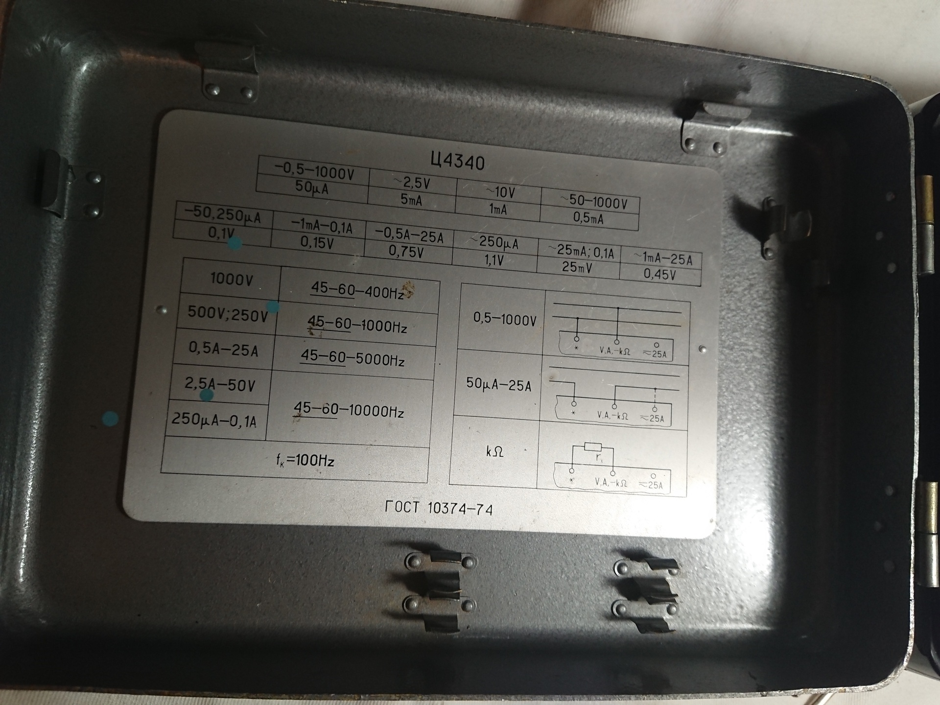

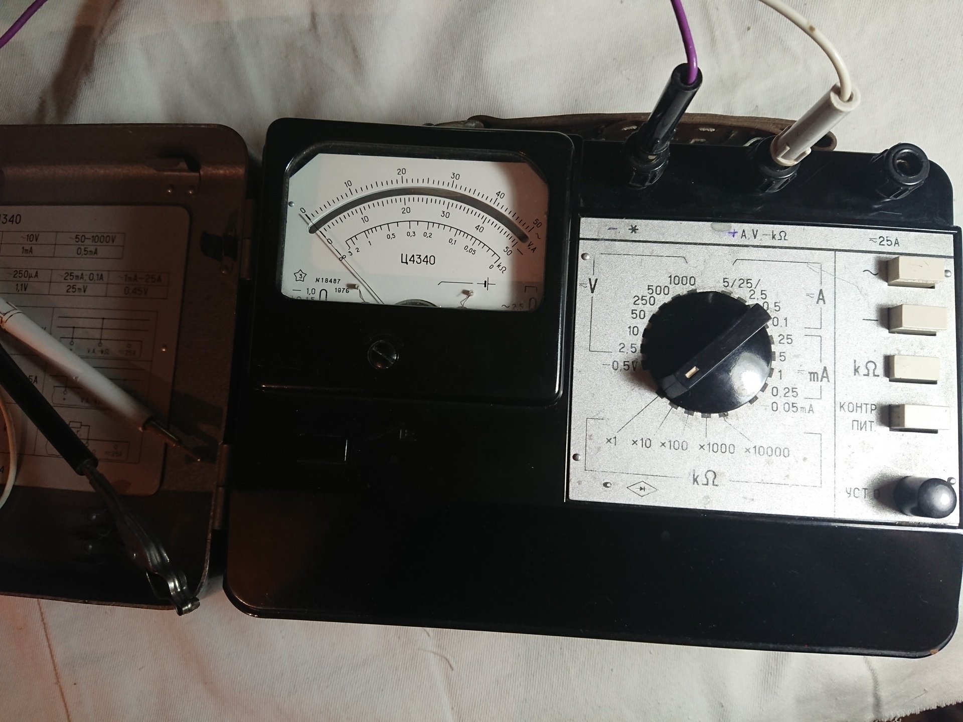

Аналоговый тестер, предназначенный для измерения различных параметров постоянного и переменного тока.
Тестер.
Мультиметр.

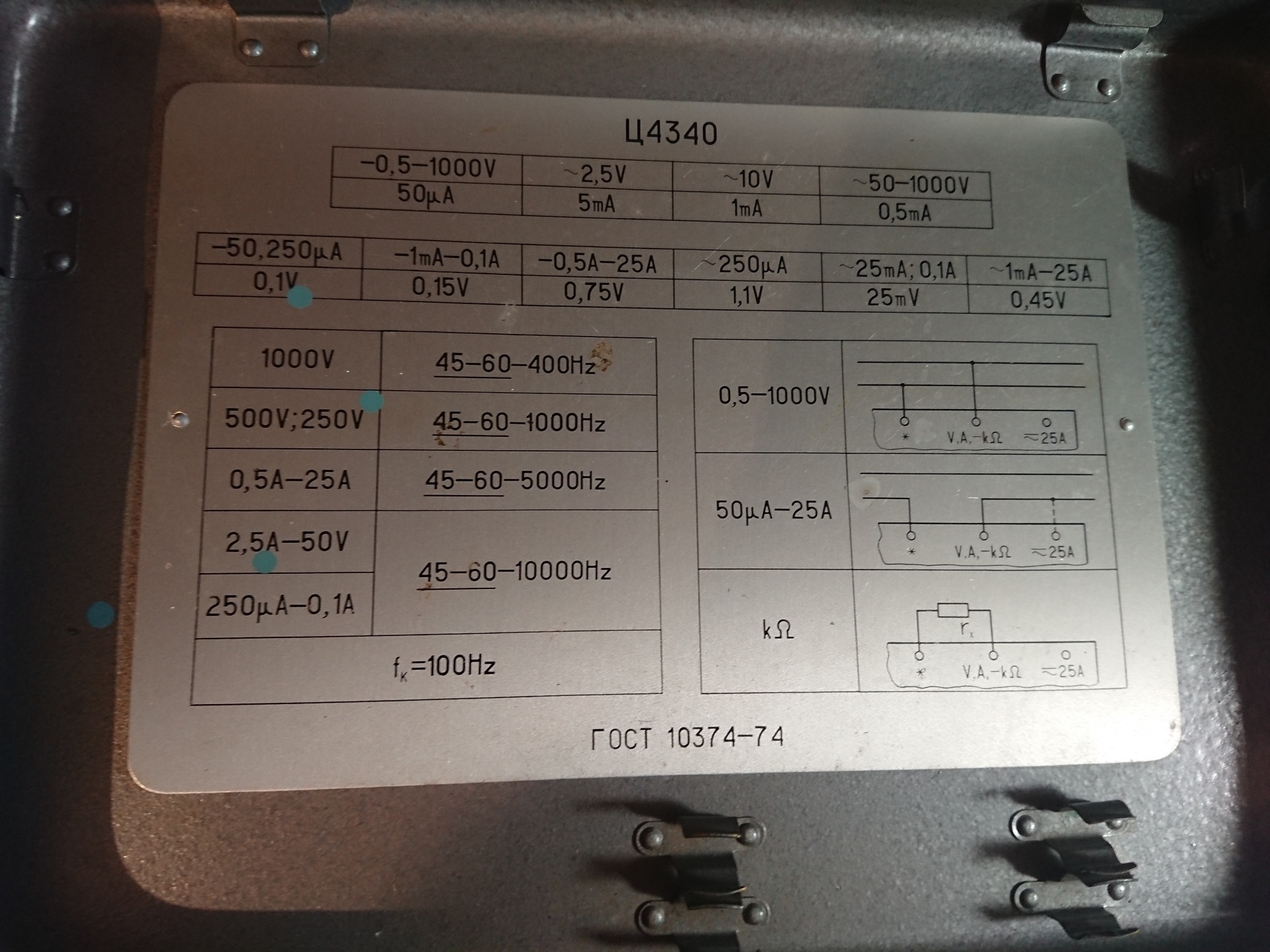

Конечные значения шкалы прибора:
- сила постоянного тока - 50мкА; 250мкА; 1мА; 5мА; 25мА; 100мА; 0,5А; 2,5А; 5А; 25А;
- сила переменного тока - 250мкА; 1мА; 5мА; 25мА; 100мА; 0,5А; 2,5А; 5А; 25А;
- напряжение постоянного тока - 0,5В; 2,5В; 10В; 50В; 250В; 500В; 1000В;
- напряжение переменного тока - 2,5В; 10В; 50В; 250В; 500В; 1000В;
- сопротивление постоянному току - 3кОм; 30кОм; 300кОм; 3МОм, 30МОм.
Габариты - 255×190×130мм.
Масса - 3,5кг.
Приборы Ц4340 применяются при эксплуатации и ремонте электро- и радиоаппаратуры.
Технические характеристики Ц4340
Комбинированный переносный электроизмерительный прибор Ц4340 с защитой от электрических перегрузок предназначен для измерения силы и напряжения постоянного и переменного тока синусоидальной формы частоты от 45Гц до 10к Гц и сопротивления постоянному току.

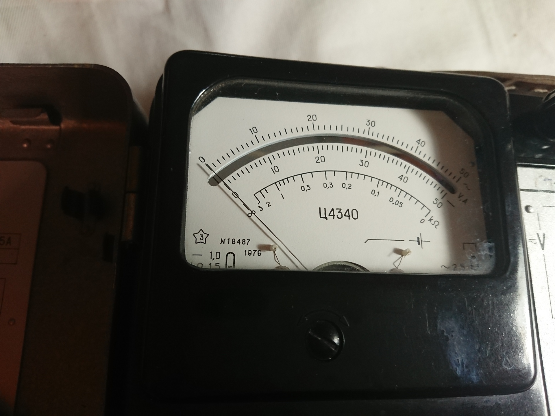

Тестер Ц4340 имеет магнитоэлектрический измерительный механизм на растяжках ПлСр.М-0,36 при натяжении 40г с внутрирамочным магнитом. Ток полного отклонения 50мкА. Рамка тестера Ц4340 содержит 500 витков провода ПЭВ-1 0,03.
Тестеры Ц4340 питаются от встроенных батарей 3336У.
Приборы Ц4340 выдерживают без повреждений тридцатикратные электрические перегрузки номинального значения предела измерения, но не более 50А и 2000В.
Тестеры Ц4340 соответствуют требованиям, обеспечивающим безопасность жизни, здоровья потребителей и охрану окружающей среды.
