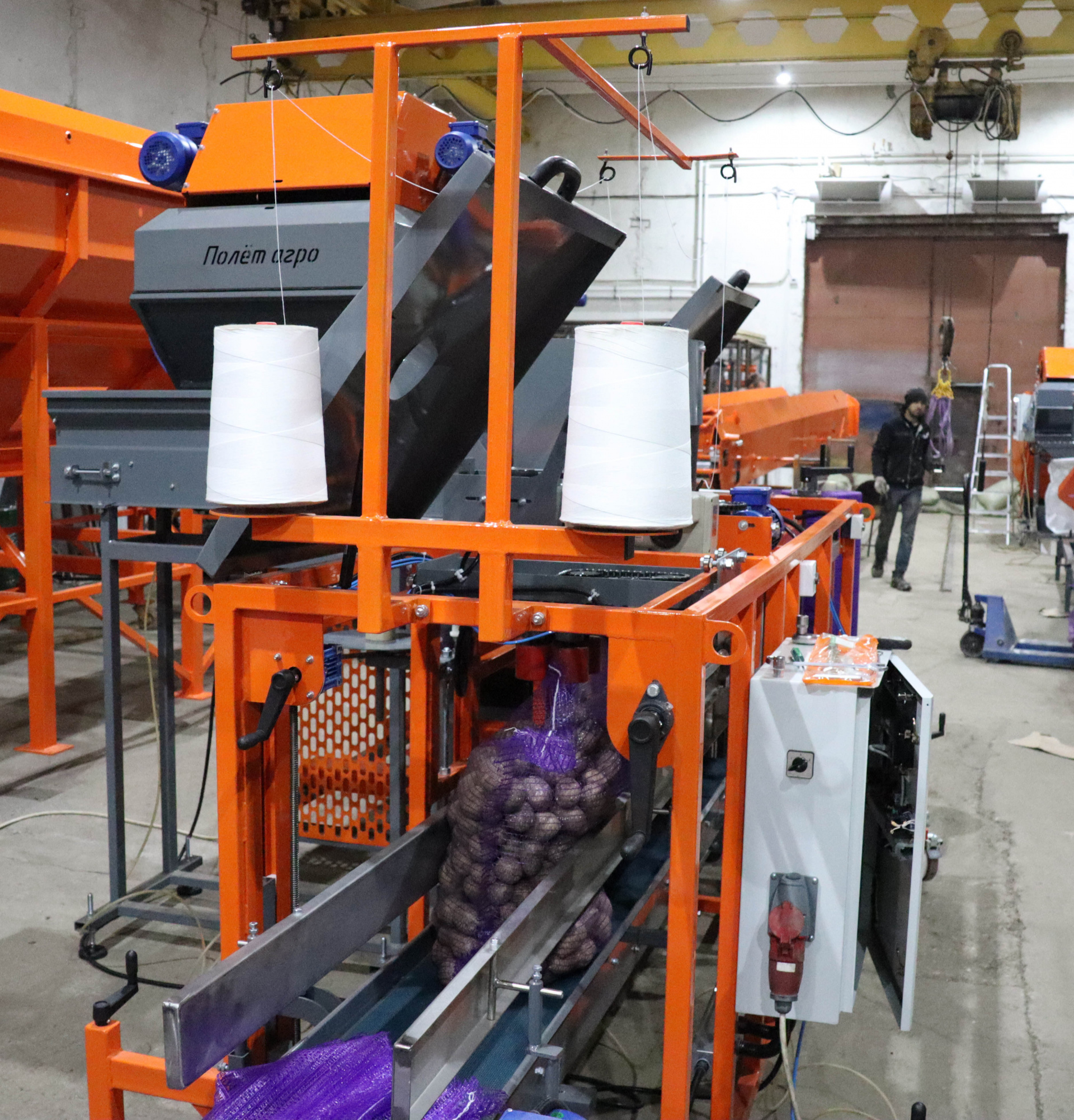

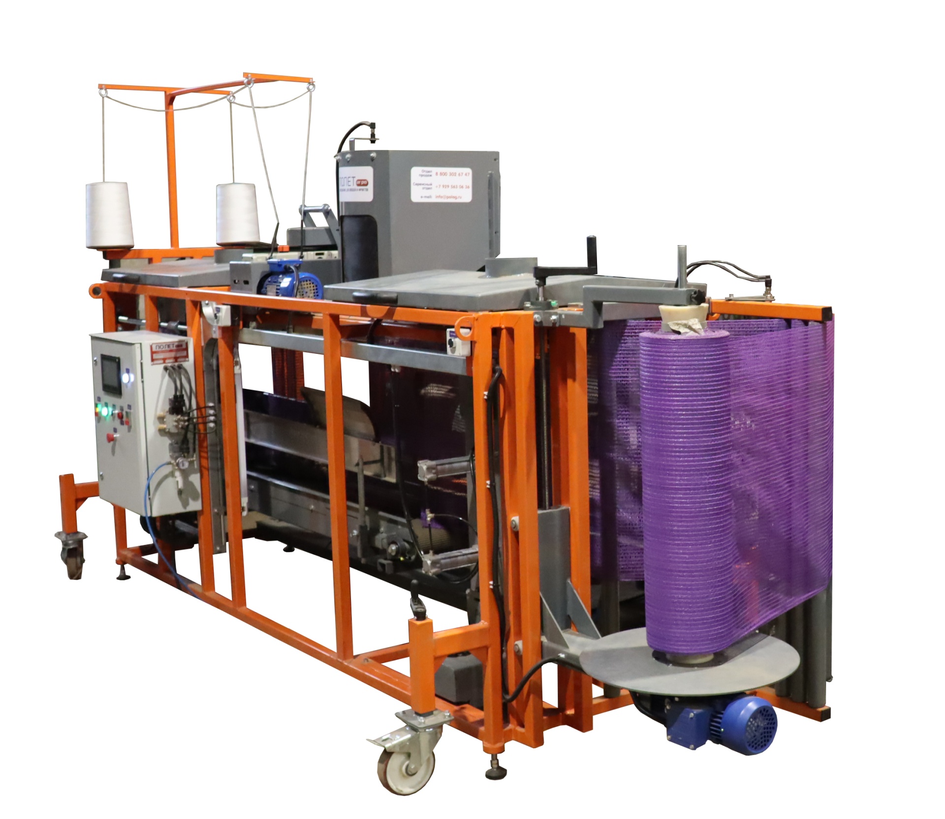

Упаковочная машина в сетку УМС-25-1
Обновлено 07.04.2026 961752
Стабильно отгружай 70тн/8ч!
Упаковочная машина предназначена для фасовки овощей в сетку на рулоне: картофеля, лука, свеклы, моркови от 2 до 25 кг в автоматическом режиме.
Производительность (т/ч): до 12
Вес упаковки (кг): от 2 до 25
Высота загрузки (мм): 1420
Высота выгрузки (мм): 400-700
Кол-во упаковок в минуту: до 8 при 25кг, до 16 при 2 кг.
Габариты д/ш/в (мм): 4700/1500/2150
Масса (кг): 550
Работа упаковочной машины в сетку построена следующим образом: сетка из рулона через комплект натяжных роликов поступает в узел спайки ленты который ТЭНом производит надрез сетки. Надрезанная сетка при дальнейшем движении в верхней части раздвигается разделителем на две половинки и огибает загрузочную горловину. При набегании кармана в сетке на датчик положения отверстия последний даёт команду дозатору и сетка через горловину приема продукта загружается взвешенной порцией корнеплодов. Швейная машина зашивает сетку. При дальнейшем движении второй ТЭН отрезает оставшуюся перемычку сетки и мешок подаётся транспортёром к месту загрузки.
