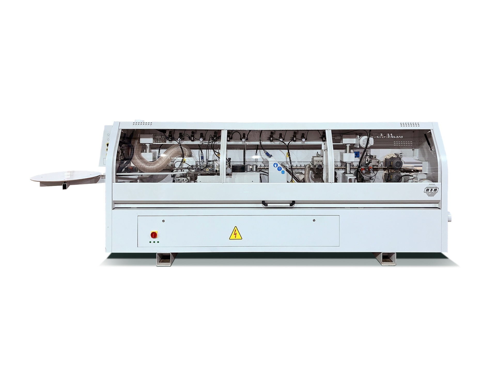

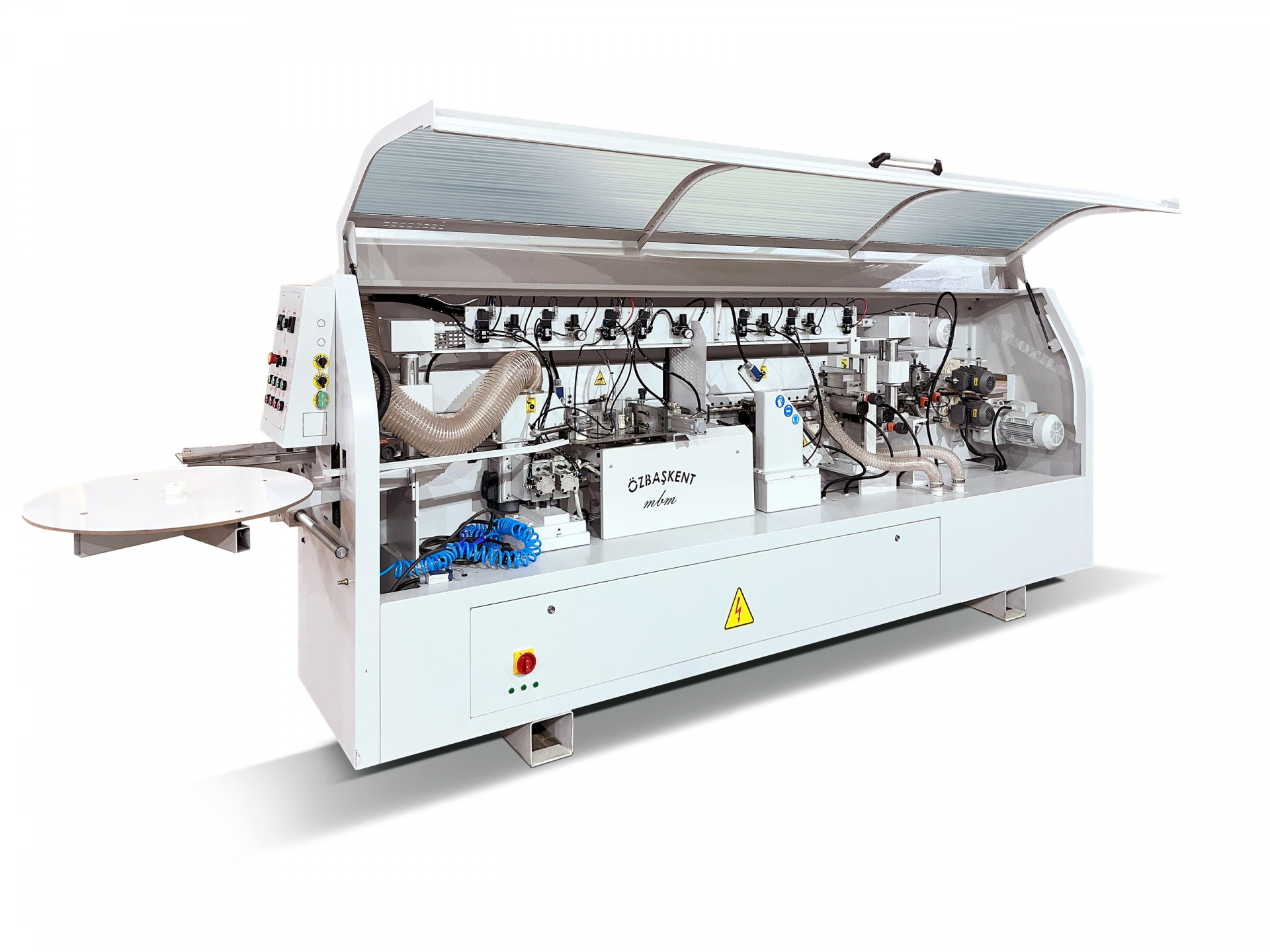

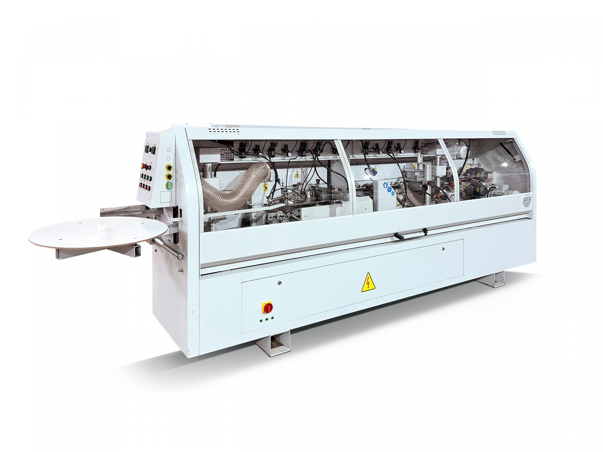

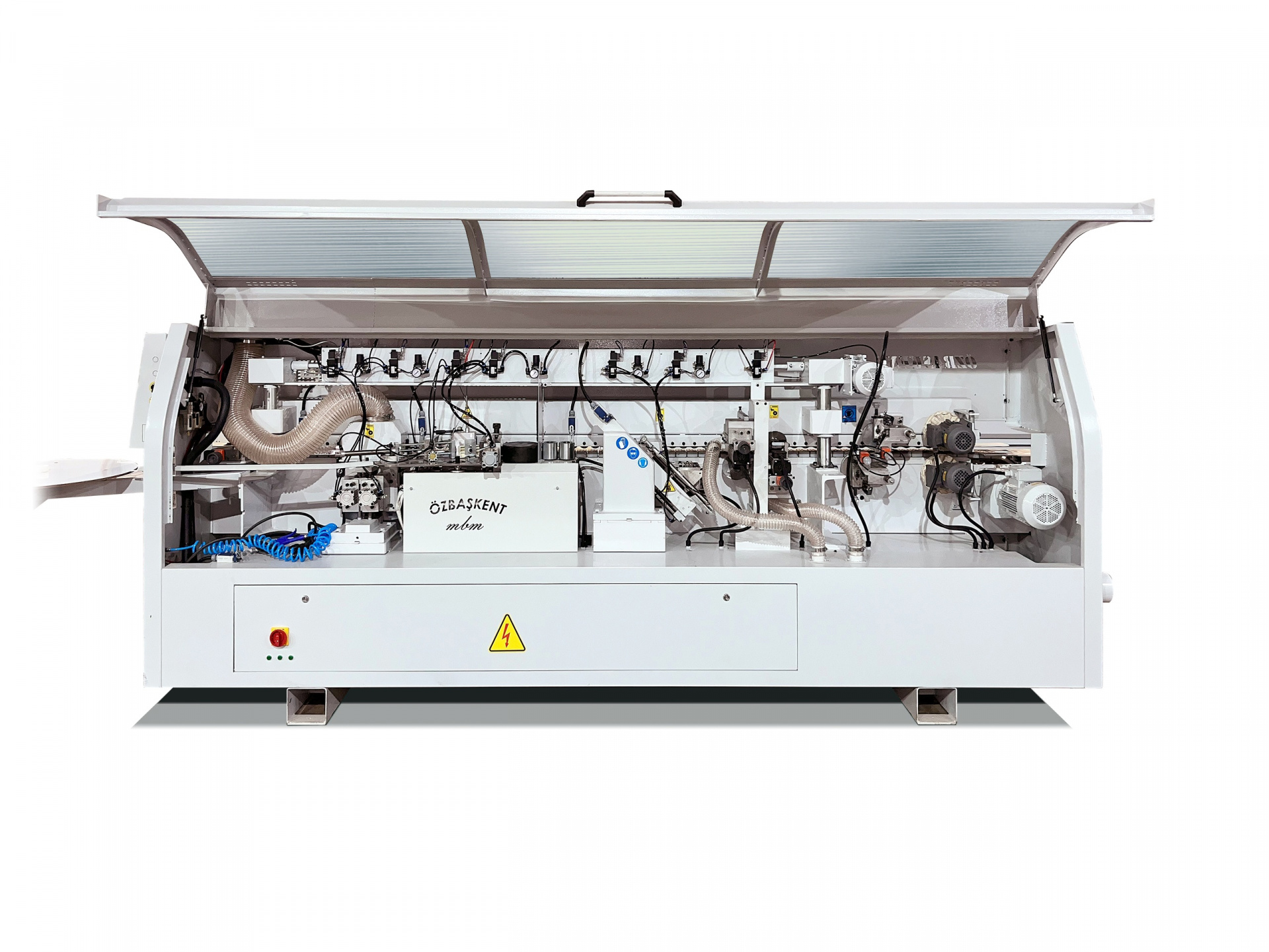

Компактный кромкооблицовочный станок с узлом предварительного фрезерования (прифуговка) предназначен для облицовывания прямолинейных кромок плитных материалов рулонными кромками АБС, ПВХ и полосовым кромочным материалом толщиной до 5 мм.
Лучшая цена на станок с узлом предварительного фрезерования (с прифуговкой) на рынке
Особенности станка:
1. ПРЕДВАРИТЕЛЬНОЕ ФРЕЗЕРОВАНИЕ (Прифуговка)
  • Удаление ступеньки в последствие раскроя обеспечивает идеальное качество дальнейшего приклеивания кромки к торцу детали.
  • Узел состоит из 2 высокочастотных двигателей по 1,5 кВт. (12 000 об/мин)
  • Максимальная толщина съема до 3 мм.
  • Регулировка фрез происходит путем механической настройки с цифровыми счетчиками.
  • На узле установлен алмазный инструмент высотой 50 мм.
2. КЛЕЕВАЯ ГРУППА
Автоматическое нанесение кромки в рулонах на торец детали прямоугольных панелей с помощью термоплавкового клея.
Клеевая ванна. Независимый двигатель для постоянной рециркуляции и плавления клея. Клеенаносящий ролик со специальной поверхностью для равномерного распределения клея. Цифровая терморегулировка клея для контроля температуры.
Технические данные:
  • Мощность: 0,18 кВт;
  • Время разогрева: 20 - 25 мин.;
  • Емкость клеевой ванны: 3,5 кг.
Подача кромки. Протяжной ролик для автоматической загрузки кромки при подаче панели. Гильотина для автоматического обрезания кромки в рулонах
Прижимная пресс группа. Три ролика, из которых один большого диаметра, что обеспечивает оптимальное прижатие кромки. Механическая настройка давления роликов
3. ТОРЦОВОЧНЫЙ УЗЕЛ
  • Выполняет отрезание передних и задних свесов кромки точно в размер длины детали.
  • Установлено 2 высокочастотных двигателя по 0,37 кВт.
  • Скорость вращения: 12 000 об/мин.
4. ФРЕЗЕРНЫЙ УЗЕЛ ДЛЯ СНЯТИЯ СВЕСОВ
  • Производит фрезерование верхней и нижней стороны панели для удаления свесов кромки.
  • 2-а высокочастотных эл. двигателя по 0,55 кВт.
  • Аспирационные кожухи для удаления стружки.
  • Круглые ручки для настройки положения с механическими цифровыми индикаторами.
  • Ручное отведение узла.
  • Комплект инструмента используемый (R=2) для обработки: тонкая кромка и радиусная кромка.
  • Скорость вращения: 18.000 об.мин.
5. УЗЕЛ РАДИУСНОЙ ЦИКЛИ
  • Узел позволяет удалять волнистость от фрез.
  • Дисковые копиры для точного позиционирования инструмента при обработке.
  • Круглые ручки для настройки положения с механической цифровой индикацией.
  • Радиус инструмента 2 мм.
6. УЗЕЛ ПОЛИРОВКИ
  • С двумя независимыми двигателями (0.37 кВт) для очистки и полировки обработанной части кромки.
  • Скорость вращения: 3000 об/мин.
Технические характеристики PRATIMAK KY60PJ
НаименованиеЗначение
Толщина кромочного материала, мм0,4 - 3
Узел предварительного фрезерования, кВт2 х 1,5
Толщина детали, мин/макс, мм8 - 60
Размеры обрабатываемой детали (мин.) - длина x ширина, мм90 x 160
Скорость подачи, м/мин14
Вместимость клеевой ванны, кг3,5
Мощность двух моторов на прифуговку, кВт2 x 1,1
Обороты пил, об/мин12000
Мощность двигателей фрезерного узла - 2 шт., кВт2 x 0,55
Обороты, об/мин18000
Полировальный узел – мощность, кВт2 x 0,37
Обороты, об/мин3000
Общая мощность, кВт9,7
Питающее напряжение (3 фазы), В380
Давление сжатого воздуха, бар6
Габаритные размеры
Длина, мм4300
Ширина, мм950
Высота, мм1550
Вес, кг1450
