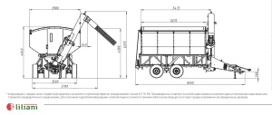

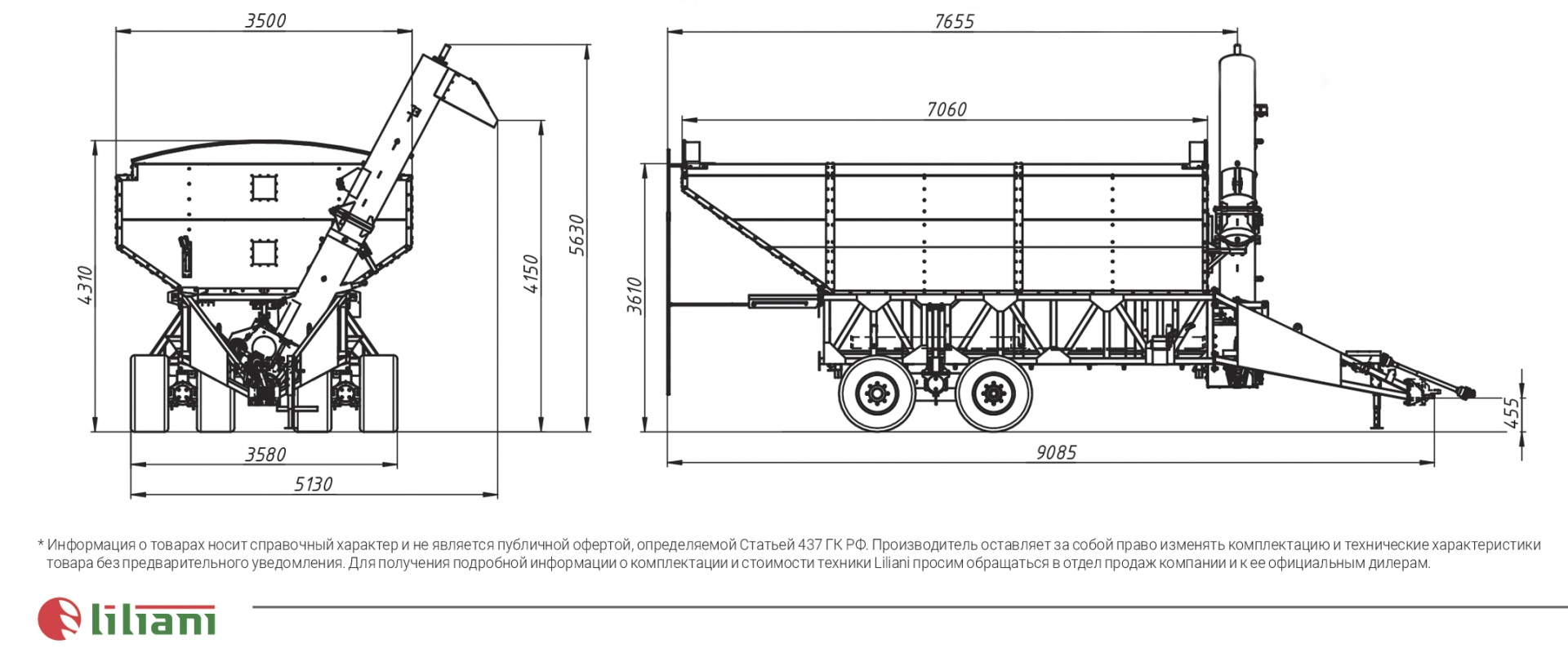

Технические характеристики:
Геометрический объем бункера, (м3)50
Грузоподъемность, (кг)40 000
Масса незаполненного бункера, (кг)7 395
Высота загрузки зерна, (м)4,31
Разгрузочная высота шнека, (м)4,15
Привод шнековВал отбора мощности
Количество колес8
Обозначение колеса425/70-18 ET-50
Диаметр горизонтального шнека, (мм)360
Диаметр выгрузного шнека, (мм)430
Производительность выгрузного шнека, (т/ч)450/600
Обороты ВОМ540/1 000
Тяговый класс трактораV (300 л.с.)
Габаритные размеры в рабочем положении (разгрузочный шнек раскрыт): длина, (мм)9 085
Габаритные размеры в рабочем положении (разгрузочный шнек раскрыт): ширина, (мм)5 130
Габаритные размеры в рабочем положении (разгрузочный шнек раскрыт): высота, (мм)5 630
Габаритные размеры в транспортном положении (разгрузочный шнек сложен): длина, (мм)9 085
Габаритные размеры в транспортном положении (разгрузочный шнек сложен): ширина, (мм)3 500
Габаритные размеры в транспортном положении (разгрузочный шнек сложен): высота, (мм)4 310
