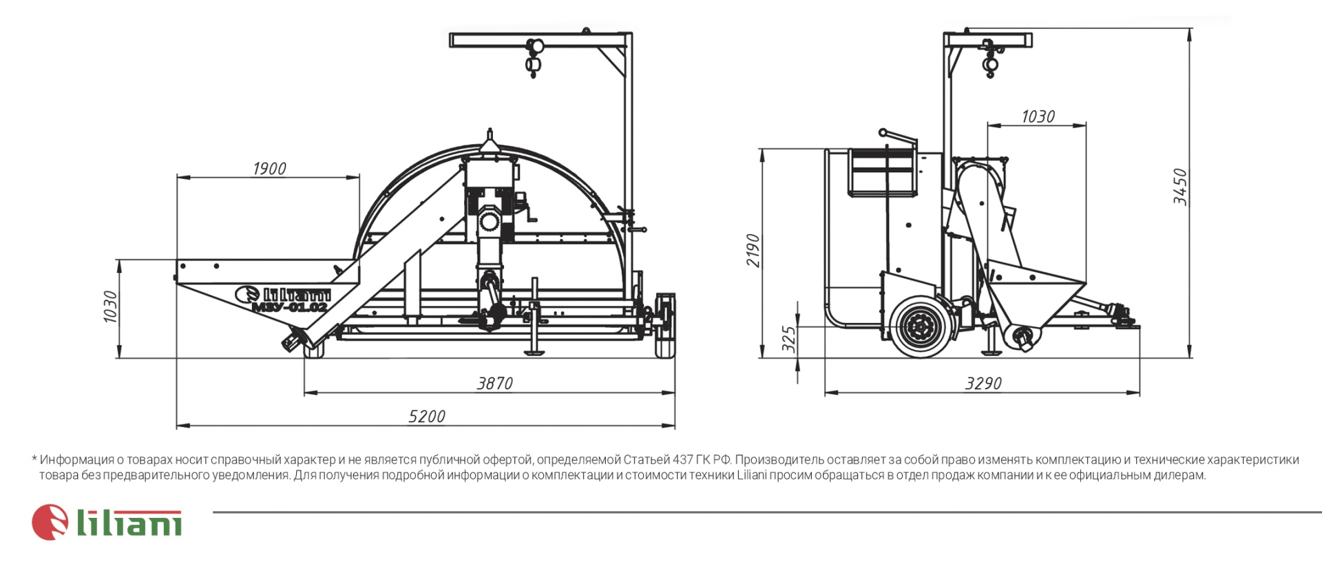

| Габаритные размеры в рабочем положении: длина (мм) | 3 290 |
| Габаритные размеры в рабочем положении: ширина (мм) | 5 230 |
| Габаритные размеры в рабочем положении: высота (мм) | 3 450 |
| Габаритные размеры в транспортном положении: длина (мм) | 3 290 |
| Габаритные размеры в транспортном положении: ширина (мм) | 5 230 |
| Габаритные размеры в транспортном положении: высота (мм) | 3 450 |
