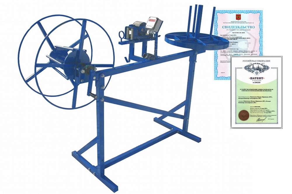

УНК6-6Р с ИДМ-20 предназначен для перемотки кабельно-проводниковой продукции и других длинномеров диаметром до 20 мм. с бухты в бухту. Чаще всего используется для измерения длины при отгрузке готовой продукции в магазинах розничной тороговли для отмотки отрезков заданной длины. Отдающая часть станка имеет горизонтальное расположение, а приемная часть - вертикальное. Для облегчения съема бухты устройство оснащено удобной складываемой ручкой. Технологический контроль длины осуществляется измерителем ИДМ-20, реализованном на электронном счетчике ИД-2.

ПРЕИМУЩЕСТВЕННЫЕ ХАРАКТЕРИСТИКИ УСТРОЙСТВА ДЛЯ ПЕРЕМОТКИ КАБЕЛЯ УНК6-6Р с ИДМ-20:
- возможность регулировки внутреннего диаметра отдающей бухты;
- наличие дополнительных колец для направления кабеля, что препятствует его запутываю при отмотке кабеля (актуально для кабально-проводниковой продукции мелкого сечения);
- надежный сварной корпус имеет точную конструкцию, выполненную на высокотехнологичном оборудовании с использованием роботизированных сварочных комплексов;
- длительный эксплуатационный ресурс;
- обеспечивает аккуратное формирование бухт;
- удобная складываемая ручка;
- измеритель реализован на герметичном электронном счетчике ИД-2, который зарекомендовал себя как исключительно надежное устройство;
- наличие "крючка" для съемного барабана с ручкой.
| Исполнение измерительного узла | ИДМ-20 |
| Диаметр измеряемого материала, мм | 1-20 |
| Принцип измерения | электронный |
| Время сохранения информации при отключении питания | неограниченно |
| Питающее напряжение, В | 220 |
| Точность измерения длины,% | ± (0,1+0,01*L), где L -- Длина |
| Принцип отмотки | воздействие на приводную стойку рукой оператора |
| Максимальный диаметр отдающей бухты, мм | 600 |
| Максимальный диаметр приемной бухты, мм | 600 |
| Масса станка, кг не более | 42 |
| Габаритные размеры, мм | 1960х600х1300 |
| Дополнительные приспособления | кольца для направления материала |
| Расположение приемной бухты | горизонтальное |
| Расположение отдающей бухты | вертикальное |
| Возможность регулировки внутреннего диаметра отдающей бухты | + |
| Крючок для съемного барабана с ручкой | + |
