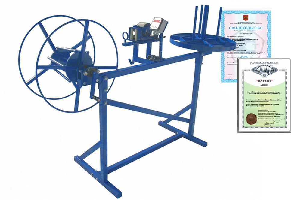

УСТРОЙСТВО ДЛЯ НАМОТКИ КАБЕЛЯ УНК6-6Р с ИДМ-30
УНК6-6Р с ИДМ-30 предназначен для перемотки кабельно-проводниковой продукции и других длинномеров диаметром до 30 мм. с бухты в бухту. Чаще всего используется для измерения длины при отгрузке готовой продукции в магазинах розничной тороговли для отмотки отрезков заданной длины. Отдающая часть станка имеет горизонтальное расположение, а приемная часть - вертикальное. Для облегчения съема бухты устройство оснащено удобной складываемой ручкой. Технологический контроль длины осуществляется измерителем ИДМ-30, реализованном на электронном счетчике ИД-2.
В КОМПЛЕКТ ПОСТАВКИ УНК6-6Р с ИДМ-30 ВХОДИТ:
- напольная рама,
- приемная часть,
- кольцо для направления кабеля,
- измеритель длины ИДМ-30.
КОМПЛЕКТАЦИЯ УНК6-6Р с ИДМ-30 ВКЛЮЧАЕТ В СЕБЯ:
- сертифицированный измеритель длины ИДМ-30,
- реверсивный счетчик ИД-2 со звуковой индикацией,
- удобная складная, вращающаяся ручка на приводном барабане.
ПРЕИМУЩЕСТВЕННЫЕ ХАРАКТЕРИСТИКИ УСТРОЙСТВА ДЛЯ ПЕРЕМОТКИ КАБЕЛЯ УНК6-6Р с ИДМ-30:
 - возможность регулировки внутреннего диаметра отдающей бухты;
- наличие дополнительных колец для направления кабеля, что препятствует его запутываю при отмотке кабеля (актуально для кабально-проводниковой продукции мелкого сечения);
- надежный сварной корпус имеет точную конструкцию, выполненную на высокотехнологичном оборудовании с использованием роботизированных сварочных комплексов;
- длительный эксплуатационный ресурс;
- обеспечивает аккуратное формирование бухт;
- удобная складываемая ручка;
- измеритель реализован на герметичном электронном счетчике ИД-2, который зарекомендовал себя как исключительно надежное устройство;
- наличие "крючка" для съемного барабана с ручкой.
Исполнение измерительного узла ИДМ-30
 Диаметр измеряемого материала, мм 3-30
 Принцип измерения электронный
 Время сохранения информации при отключении питания неограниченно
 Питающее напряжение, В 220
 Точность измерения длины,% ± (0,1+0,01*L), где L -- Длина
 Принцип отмотки воздействие на приводную стойку рукой оператора
 Максимальный диаметр отдающей бухты, мм 600
 Максимальный диаметр приемной бухты, мм 600
 Масса станка, кг не более 42
 Габаритные размеры, мм 1960х600х1300
 Дополнительные приспособления кольца для направления материала
 Расположение приемной бухты горизонтальное
 Расположение отдающей бухты вертикальное
 Возможность регулировки внутреннего диаметра отдающей бухты +
 Крючок для съемного барабана с ручкой +
