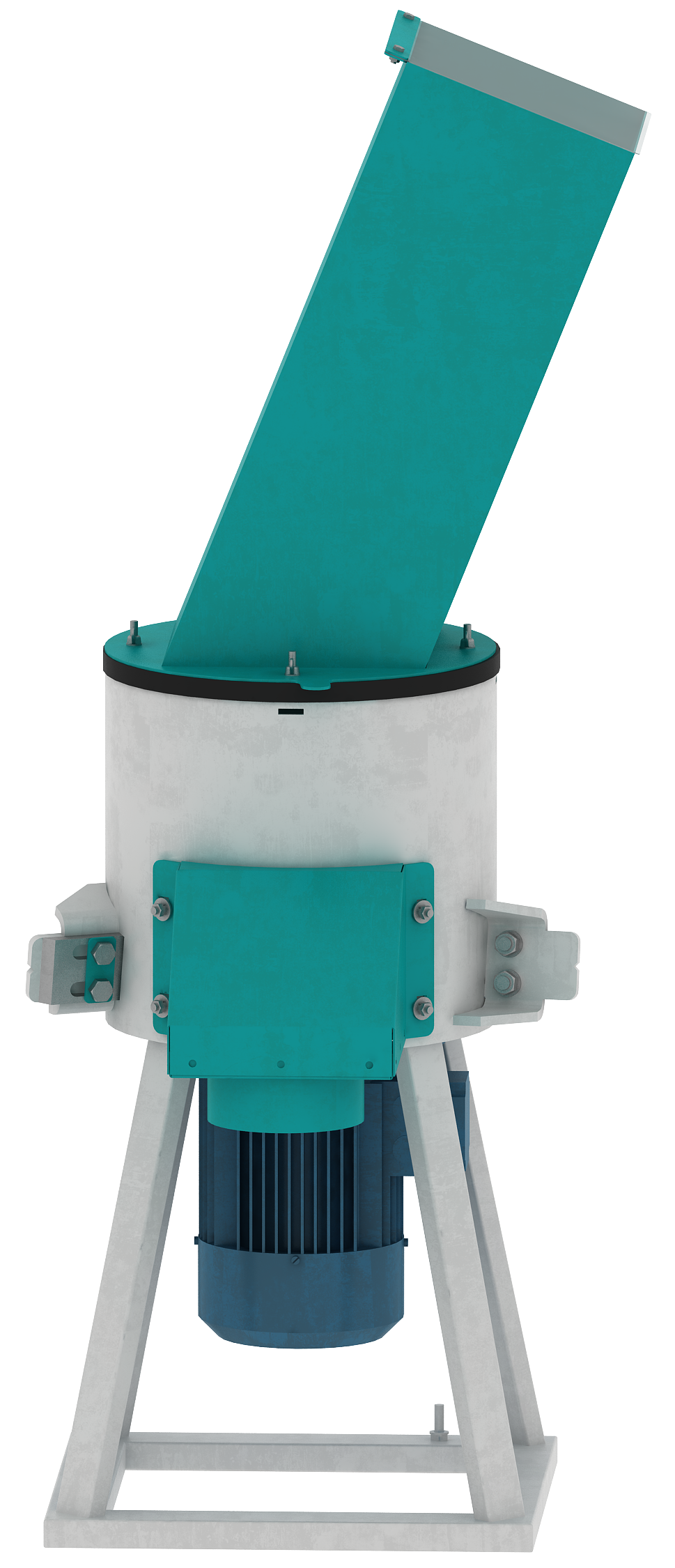

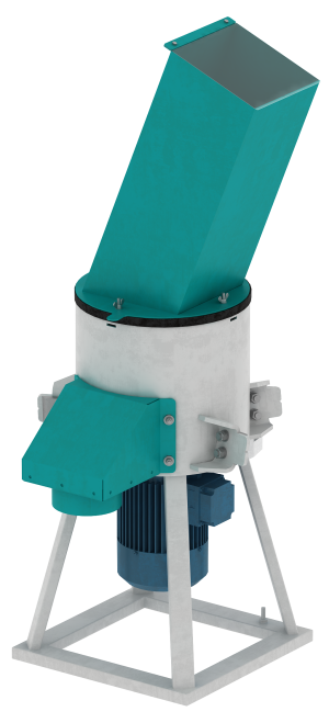

Роторная дробилка МИ-500р (Дробилка пластика, плёнки, ткани, ПЭТ тары, поролона)
Обновлено 19.05.2026 970842
Ножей на станине (шт.)  4
Производительность(кг/час)  70
Ножей на роторе (шт.)   2
Мощность двигателя (кВт.)  5,5
Вес (кг.)  109
Габариты ДхШхВ (мм.)  600х500х1500
Размер загрузочной горловины  250х250
Измельчительная дробилка - предназначена для дробления объемных тонкостенных материалов, пластмассовых отходов: пенопласта, вспененного полистирола ( поролона, синтепона), полимерных пленок, полипропиленовых мешков и отходов, остающихся в процессе изготовления пластмассовых изделий с толщиной стенки не более 4 мм в крошку, пригодную для вторичного использования. При размере отверстий калибровочной решетки  8 мм обеспечивает уровень секретности по международному стандарту не ниже 3-го (фрагменты бумаги шириной не более 4мм, длиной не более 80мм и площадью не более 320мм2). Оборудование применяется на малых предприятиях для измельчения отходов производства с целью повторного использования сырья. Данная дробилка предназначена для дробления низких объемов. Средняя производительность, средние объемы, средняя цена — все что нужно небольшому производству или вашему направлению.
При изготовлении дробилок, мы разработали недорогую модель для измельчения основных видов сырья. Если объемы невелики, то этой модели вполне достаточно. Дробилка МИ-500-Р обладает прекрасными характеристиками, и при этом имеет низкую цену.
В измельчителе МИ-500р установлено 6 ножей, трехфазный двигатель 5,5 кВт на 380 В. Так же к данному измельчителю есть возможность подобрать сетки различного миллиметража.

Устройство и принцип работы:
  • Измельчитель типа МИ 500р - 380- 12 УХЛ4 состоит из основания, рабочей камеры, неподвижных ножей (4шт), загрузочной воронки, электродвигателя, воронки выгрузки, калибровочной сетки, вращающихся ножей(2шт), била, корпуса сальника, войлочного уплотнения, дистанционной втулки, винта крепления била, защитного колпачка.
  • Загрузка исходного сырья производится в загрузочную воронку вручную
  • Измельчение сырья происходит в рабочей камере вращающимися ножами, установленными на биле, приводимого во вращение эл. двигателем и неподвижными ножами, установленными на рабочей камере.
  • Выгрузка измельчённого сырья происходит за счёт выдавливания вращающимися ножами через калибровочную сетку и воронку выгрузки. Размер фракции измельчённого сырья зависит от зазора между ножами и диаметра отверстий в калибровочной сетке.
