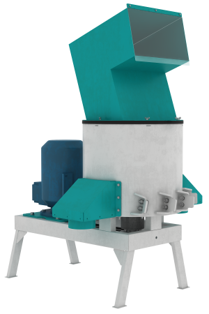

Роторная дробилка МИ-800 (Дробилка пластика, плёнки, ткани, ПЭТ тары, поролона)
Обновлено 19.05.2026 970847
Ножей на станине (шт.)  6
Производительность (кг/час)   до 600 кг/час
Ножей на роторе (шт.)  2
Мощность двигателя (кВт.)  Двигатели 22 кВт или 45 кВт
Габариты ДхШхВ (мм.)  1500х800х1700
Размер загрузочной горловины  400х500 мм
Измельчительная дробилка - это мощное устройство, используемое для переработки и утилизации различных отходов. Она способна раздробить и измельчить большие объемы материалов, таких как пластиковые бутылки, картоны, бумага  и другие, с целью их дальнейшей переработки или утилизации. Измельчитель МИ-800 предназначен для дробления объемных тонкостенных пластмассовых отходов: пенопласта, вспененного полистирола ( поролона), полимерных пленок, полипропиленовых мешков и отходов, остающихся в процессе изготовления пластмассовых изделий с толщиной стенки не более 4 мм в крошку, пригодную для вторичного использования.  Благодаря высокой производительности одна дробилка обеспечит любое производство необходимым количеством продукта. Одна из самых мощных дробилок измельчает практически любые виды пластика и полимеров. (компьютерные блоки, ПВХ пластик и т.д.) Высокая мощность и небольшие габариты делают дробилку МИ-800 универсальной. Одна из самых мощных дробилок компании Гамма-Инструмент измельчает практически любые виды пластика и полимеров.
В измельчителе МИ-600 на роторе установлено 8 ножей, трехфазный двигатель мощностью от 22 до 45 кВт на 380 В. Так же к данному измельчителю есть возможность подобрать сетки различного миллиметража. Так же возможно использование пневмотранспорта и систем растарирования.

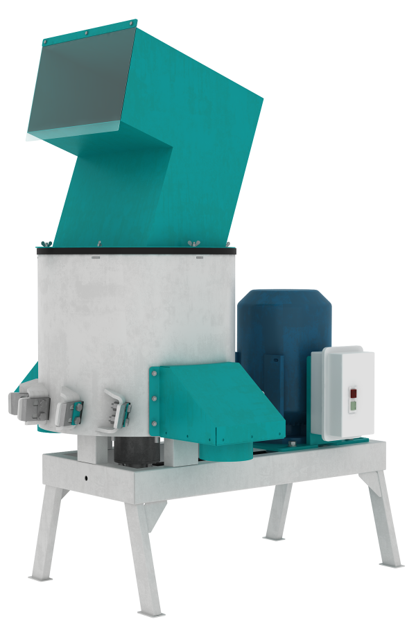

Устройство и принцип работы:
  • Измельчитель типа МИ 900 - 380- 12 УХЛ4 состоит из платформы, рабочей камеры, неподвижных ножей (8шт), загрузочной воронки, электродвигателя, воронки выгрузки, калибровочной сетки, вращающихся ножей, дистанционной втулки, корпуса сальника, сальниковой набивки, клиноременной передачи, вала, подшипников, корпуса подшипников, защитного колпачка болта крепления била, била.
  • Загрузка исходного сырья производится в загрузочную воронку вручную.
  • Измельчение сырья происходит в рабочей камере вращающимися ножами, установленными на биле, приводимого во вращение эл. двигателем через клиноременную передачу и неподвижными ножами, установленными на рабочей камере.
  • Выгрузка измельчённого сырья происходит за счёт выдавливания вращающимися ножами через калибровочную сетку и воронку выгрузки. Размер фракции измельчённого сырья зависит от зазора между ножами и диаметра отверстий в калибровочной сетке.
