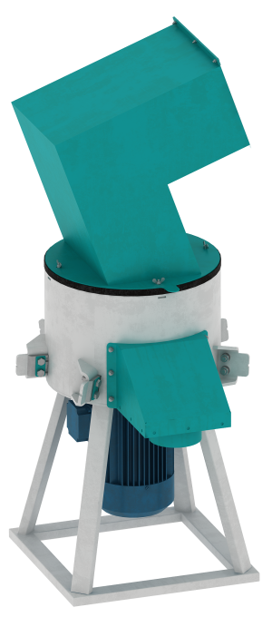

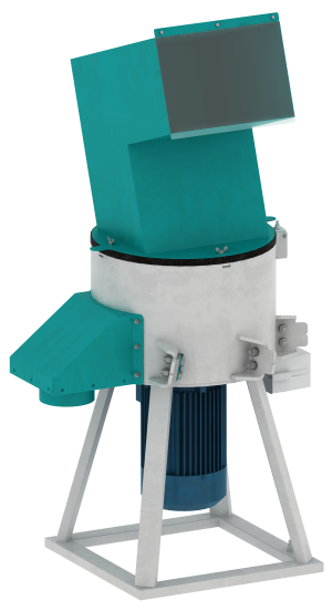

Роторная дробилка МИ-600х7.5 (Дробилка пластика, плёнки, ткани, ПЭТ тары, поролона)
Обновлено 19.05.2026 970843
Ножей на станине (шт.)6 шт
Производительность (кг/час)80 кг/ч
Ножей на роторе (шт.)2
Мощность двигателя (кВт.)7.5 кВт
Вес (кг.)158 кг
Габариты ДхШхВ (мм.)700х700х1600 мм
Размер загрузочной горловины  280 х 400 мм

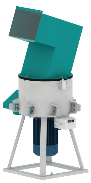

Измельчительная дробилка - это устройство, используемое для переработки и утилизации различных отходов. Она способна раздробить и измельчить большие объемы материалов, таких как пластиковые бутылки, картоны, бумага  и другие, с целью их дальнейшей переработки или утилизации.
Измельчитель МИ-600х7.5 предназначен для дробления объемных тонкостенных пластмассовых отходов: пенопласта, вспененного полистирола ( поролона), полимерных пленок, ПЭТ бутылок, фруктовых ящиков, корпуса оргтехники, изолона, полипропиленовых мешков и отходов, остающихся в процессе изготовления пластмассовых изделий с толщиной стенки не более 4 мм в крошку, пригодную для вторичного использования.  Благодаря высокой производительности одна дробилка обеспечит любое производство необходимым количеством продукта.
Данная дробилка предназначена для дробления средних объемов. Модель имеет хорошую производительность, может использоваться при нагрузках. Рекомендована как основное, так и дополнительное направление к основному производству. При производстве дробильного оборудования, мы разработали универсальную модель для измельчения основных видов сырья. Дробилка МИ-600х7.5 обладает прекрасными характеристиками, и при этом имеет низкую цену. Данная модель идеально подходит для измельчения материалов на достаточно загруженном производстве. Хорошая производительность позволяет обрабатывать значительные объемы материала. Если объемы вашего направления достаточно велики, рекомендуем обратить внимание на эту модель.
В измельчителе МИ-600х7.5 на роторе установлено 8 ножей, трехфазный двигатель 7.5 кВт на 380 В. Так же к данному измельчителю есть возможность подобрать сетки различного миллиметража.
Материалы для измельчения дробилкой МИ-600х7.5:
·         Поролон
·         Пенопласт
·         Утеплители
·         Каолиновая вата
·         Базальтовая вата
·         Материал ЭВА
·         Минеральные плиты
·         Cerafiber
·         Изолон
·         Сено
·         Войлок
·         Пресованный поролон
·         Кора деревьев
·         Пластиковые бабины
·         Поролон с памятью
·         Стрейч плёнка
·         ПЭТ
·         Бумага
·         Ткани
·         Тканый, нетканный материал
·         Пластиковый литник
·         Обрезь плёнки
·         Синтепон
·         Холлофайдер
·         Синтепух
·         Изософт
·         Тинсулейт
Устройство и принцип работы:
  • Измельчитель типа МИ 600х7.5 - 380- 12 УХЛ4 состоит из основания, рабочей камеры, неподвижных ножей (6шт), загрузочной воронки, электродвигателя, воронки выгрузки, калибровочной сетки, вращающихся ножей (2шт), дистанционной втулки, нижнего ножа, войлочного уплотнения, винта крепления била. била.
  • Загрузка исходного сырья производится в загрузочную воронку вручную.
  • Измельчение сырья происходит в рабочей камере вращающимися ножами, установленными на биле, приводимого во вращение эл. двигателем и неподвижными ножами, установленными на рабочей камере.
  • Выгрузка измельчённого сырья происходит за счёт выдавливания вращающимися ножами через калибровочную сетку и воронку выгрузки. Размер фракции измельчённого сырья зависит от зазора между ножами и диаметра отверстий в калибровочной сетке.
