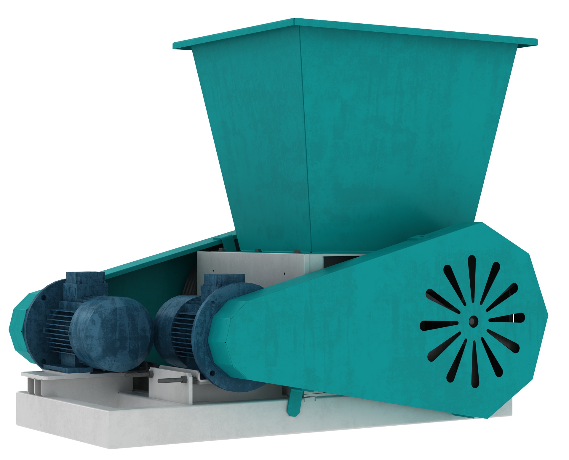

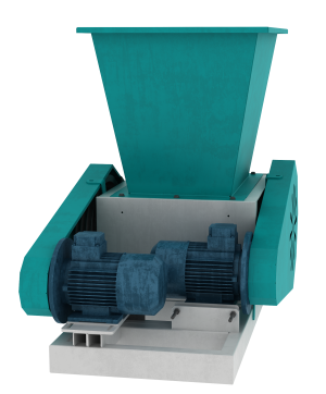

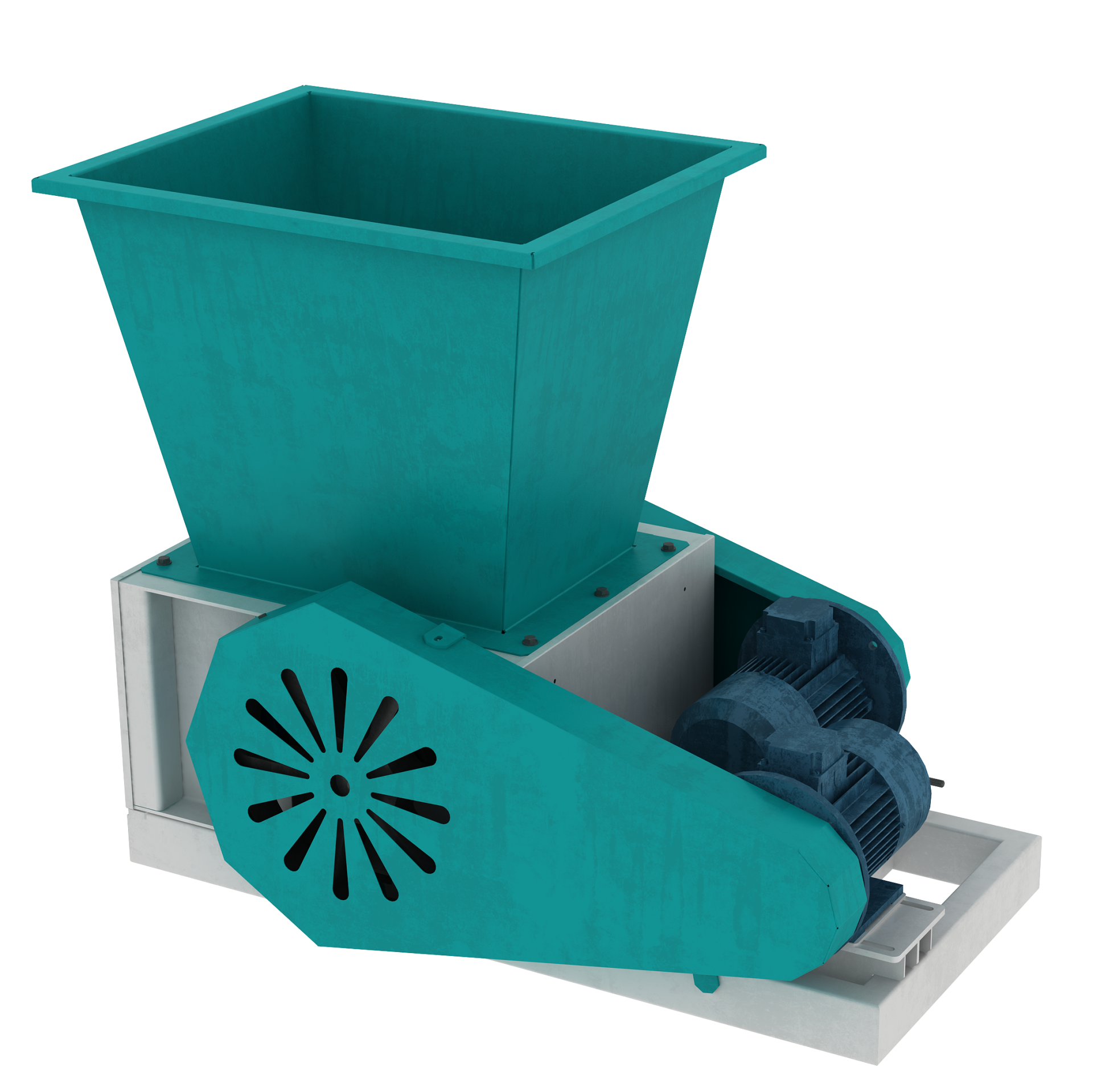

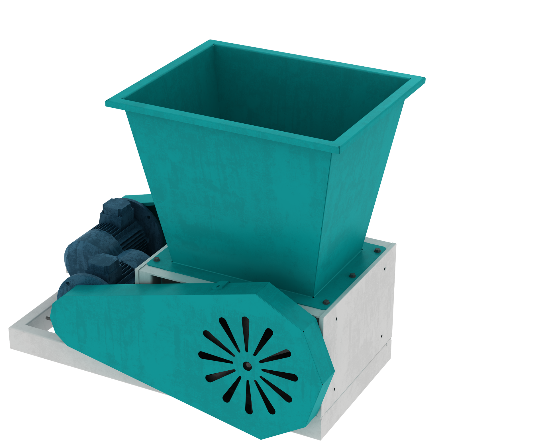

Дробилка комков РДИ-400-350 (измельчитель комков)
Обновлено 12.05.2026 970873
Производительность (кг/час)  До 30 м3/ч
Ножей на роторе (шт.)  Рассчитывается при постановке ТЗ и материала
Мощность двигателя (кВт.)  7,5; 11; 15; 18.5 кВт
Количество двигателей  2 шт.
Количество валов  2
Получаемая фракция на выходе  от 10 до 30 мм регулируется по ТЗ
Масса оборудования  480 кг
Роторно-дисковый измельчитель невысокой производительности идеально подойдёт для измельчения торфа и некоторых видов слежавшихся солей. Может использоваться для дробления аммиачной селитры и ряда других веществ.
Дробилка комков - дробильное оборудование, измельчение в котором происходит за счёт вращения валов с дисковыми ножами зубчатой формы, по принципу разрыва и резания сырья. Предназначена для дробления широкого спектра слежавшихся/затвердевших сыпучих. порошкообразных, зернистых материалов: цемент, отходы лёгких бетонов, известь, гипс. торфогрунт, тальк, уголь, нефтяной кокс, борная кислота, удобрения, сахар, соль, другие склонных к комкованию материалы, имеющие среднюю прочность не более 50 кгс/кв.см (прочность материала на сжатие не более 4,5 МПа).
Устройство и принцип работы:
  • Изделие проектируется и изготавливается по техническому заданию (ТЗ) и/или опросному листу (ОЛ) Заказчика, разработанный на основании ТЗ и/или ОЛ комплект конструкторской документации, проходит необходимые согласования и утверждения.
  • Загрузка исходного сырья производится в загрузочную воронку вручную или механически.
  • Измельчение сырья происходит в камере измельчения, вращающимися дисковыми ножами, установленными на валах, приводимых во вращение редукторами, через ременные передачи от электродвигателей.
  • Изделие состоит из: загрузочной воронки, двух валов. набора дисковых фрез, сварной рамы, корпуса, вынесенных на внешнюю часть корпуса подшипников, двух электродвигателей и редукторов.
