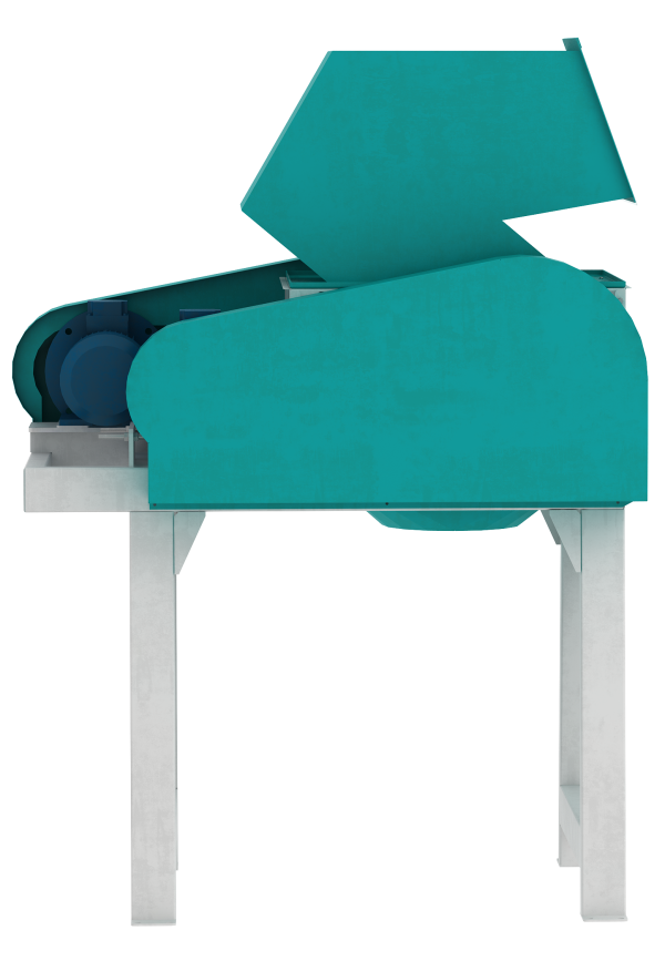

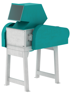

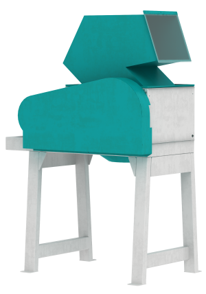

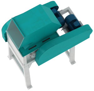

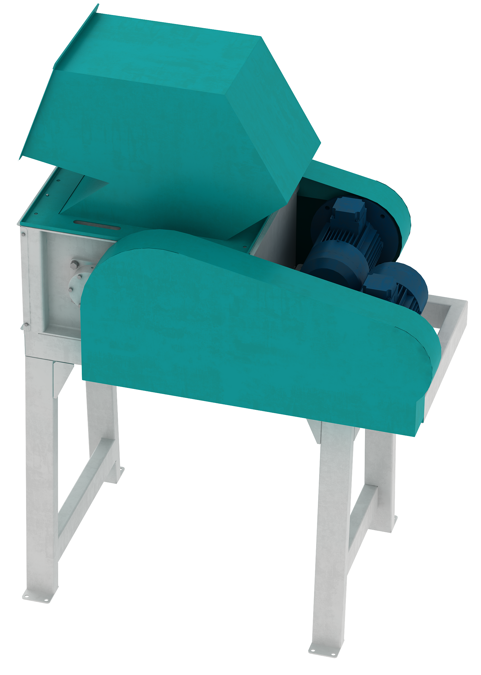

Дробилка комков РДИ-400-490 (Дробилка комков ДК-РДИ)
Обновлено 19.05.2026 970876
Производительность (кг/час)  До 50 м3/ч
Ножей на роторе (шт.)  Рассчитывается при постановке ТЗ и материала
Мощность двигателя (кВт.)  18,5; 22 кВт
Количество двигателей  2 Шт.
Получаемая фракция на выходе  В зависимости от ТЗ 15-30мм
Масса оборудования  1680 Кг

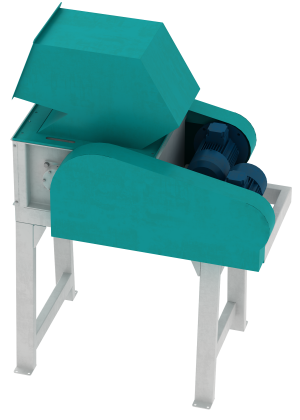

Дробилка комков - дробильное оборудование, измельчение в котором происходит за счёт вращения валов с дисковыми ножами зубчатой формы, по принципу разрыва и резания сырья. Предназначена для дробления широкого спектра слежавшихся/затвердевших сыпучих. порошкообразных, зернистых материалов: цемент, отходы лёгких бетонов, известь, гипс. торфогрунт, тальк, уголь, нефтяной кокс, борная кислота, удобрения, сахар, соль, другие склонных к комкованию материалы, имеющие среднюю прочность не более 50 кгс/кв.см (прочность материала на сжатие не более 4,5 МПа).
Комплектность:
  • Дробилка комков ДК400-490-00.00.000 - 1шт
  • Паспорт ДК400-490-00.00.000ПС - 1шт
    По заявке Заказчика за дополнительную плату изготовителем поставляется дополнительный комплект ножей.
    Устройство и принцип работы:
  • Изделие проектируется и изготавливается по техническому заданию (ТЗ) и/или опросному листу (ОЛ) Заказчика, разработанный на основании ТЗ и/или ОЛ комплект конструкторской документации, проходит необходимые согласования и утверждения.
  • Загрузка исходного сырья производится в загрузочную воронку вручную или механически.
  • Измельчение сырья происходит в камере измельчения, вращающимися дисковыми ножами, установленными на валах, приводимых во вращение редукторами, через ременные передачи от электродвигателей.
  • Изделие состоит из: загрузочной воронки, двух валов. набора дисковых фрез, сварной рамы, корпуса, вынесенных на внешнюю часть корпуса подшипников, двух электродвигателей и редукторов.
