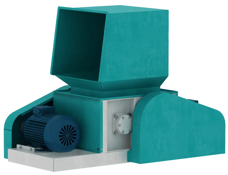

Дробилка комков ДК-400-620 (Роторно дисковый измельчитель РДИ)
Обновлено 15.05.2026 1019860
Ножей на роторе (шт.)Рассчитывается при постановке ТЗ и материала
Мощность двигателя (кВт.)22; 30; 37; 45 кВт
Вес (кг.)853 кг
Количество двигателей2 Шт.
Габариты ДхШхВ (мм.)1610х850х1140 мм
Количество валов2 Шт.
Получаемая фракция на выходеот 10 до 40 мм регулируется по ТЗ
ПроизводительООО "Гамма инструмент"
Страна производстваРоссия
Производительность зависит от материала (м3/час)До 95 м3/ч
Высокопроизводительный измельчитель, используемый на производствах кирпича и пенобетона для рециклинга сырья.
Дробилка комков - дробильное оборудование, измельчение в котором происходит за счёт вращения валов с дисковыми ножами зубчатой формы, по принципу разрыва и резания сырья. Предназначена для дробления широкого спектра слежавшихся/затвердевших сыпучих. порошкообразных, зернистых материалов: цемент, отходы лёгких бетонов, известь, гипс. торфогрунт, тальк, уголь, нефтяной кокс, борная кислота, удобрения, сахар, соль, другие склонных к комкованию материалы, имеющие среднюю прочность не более 50 кгс/кв.см (прочность материала на сжатие не более 4,5 МПа).
Комплектность:
· Дробилка комков ДК400-620.00.000 - 1шт
· Паспорт ДК400-620.00.000ПС - 1шт
По заявке Заказчика за дополнительную плату изготовителем поставляется дополнительный комплект ножей.
Устройство и принцип работы:
· Изделие проектируется и изготавливается по техническому заданию (ТЗ) и/или опросному листу (ОЛ) Заказчика, разработанный на основании ТЗ и/или ОЛ комплект конструкторской документации, проходит необходимые согласования и утверждения.
· Загрузка исходного сырья производится в загрузочную воронку вручную или механически.
· Измельчение сырья происходит в камере измельчения, вращающимися дисковыми ножами, установленными на валах, приводимых во вращение редукторами, через ременные передачи от электродвигателей.
· Изделие состоит из: загрузочной воронки, двух валов. набора дисковых фрез, сварной рамы, корпуса, вынесенных на внешнюю часть корпуса подшипников, двух электродвигателей и редукторов.
