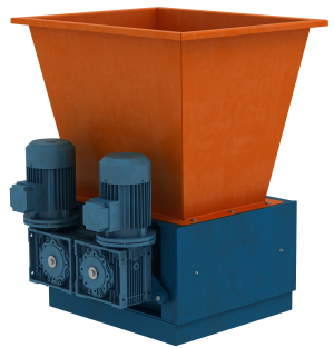

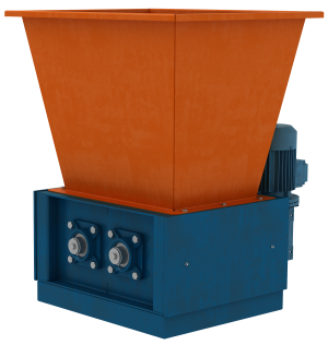

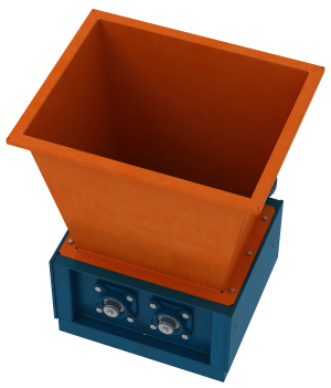

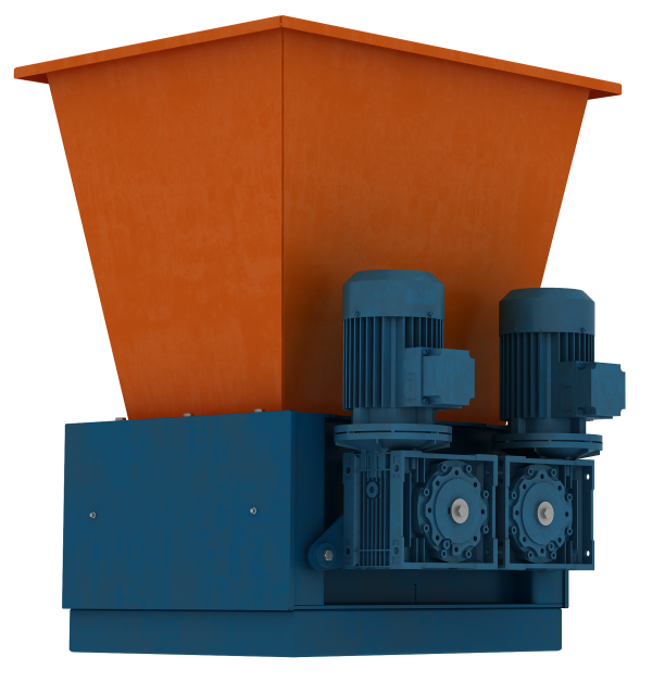

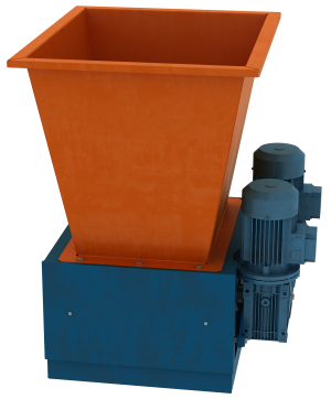

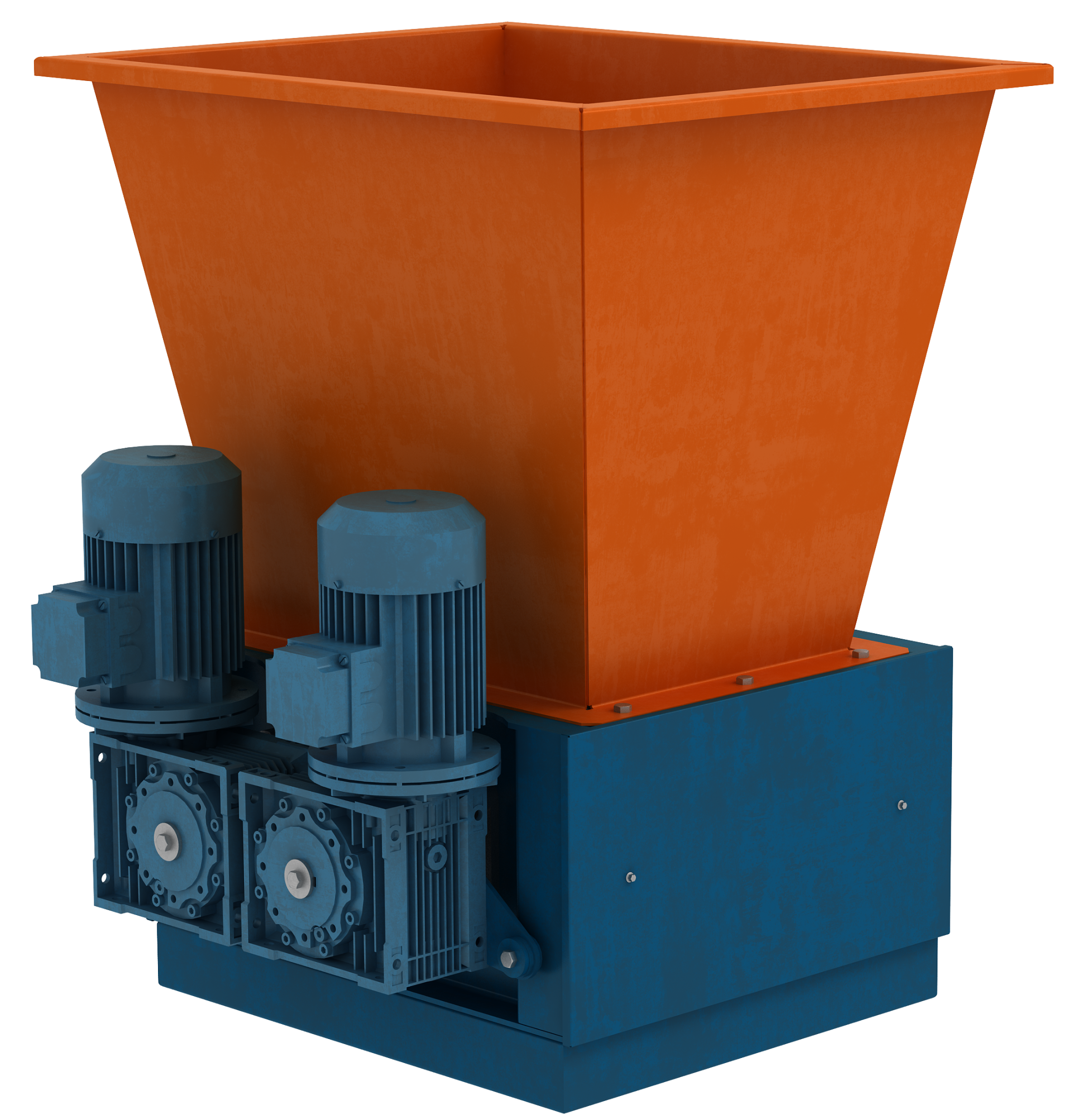

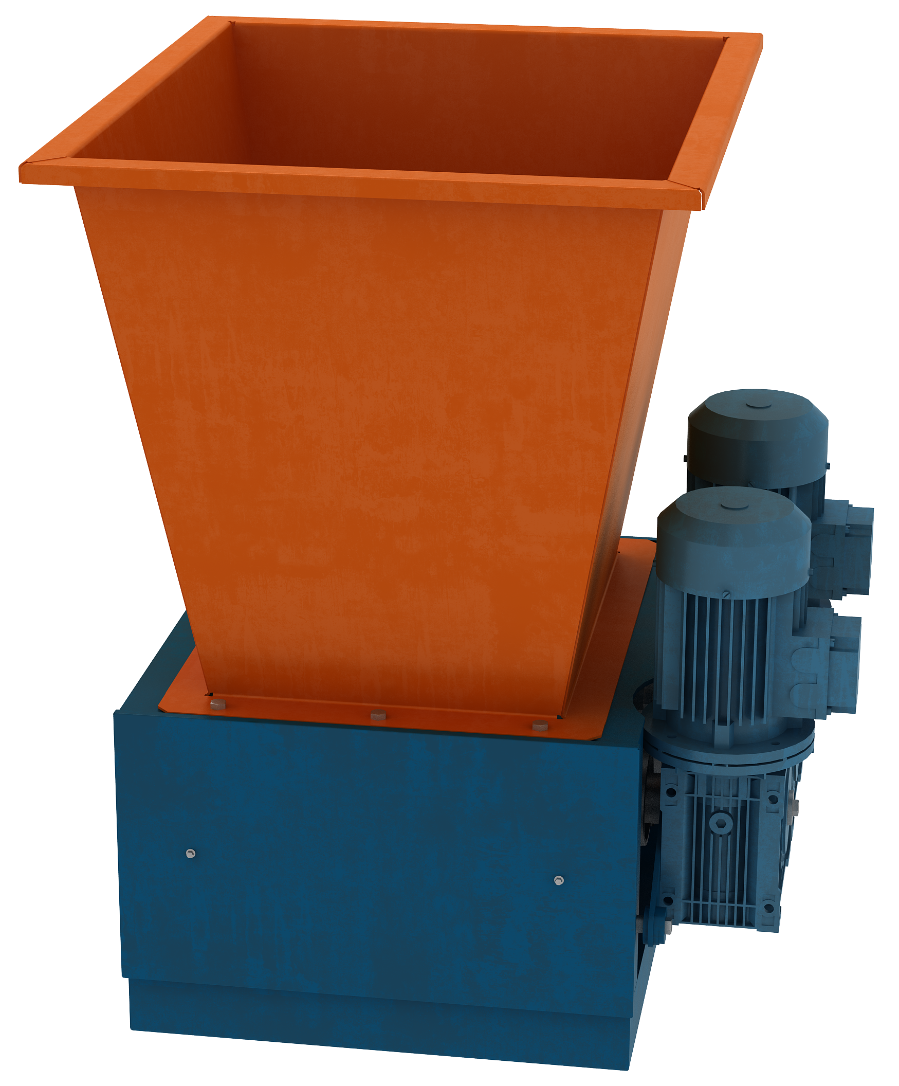

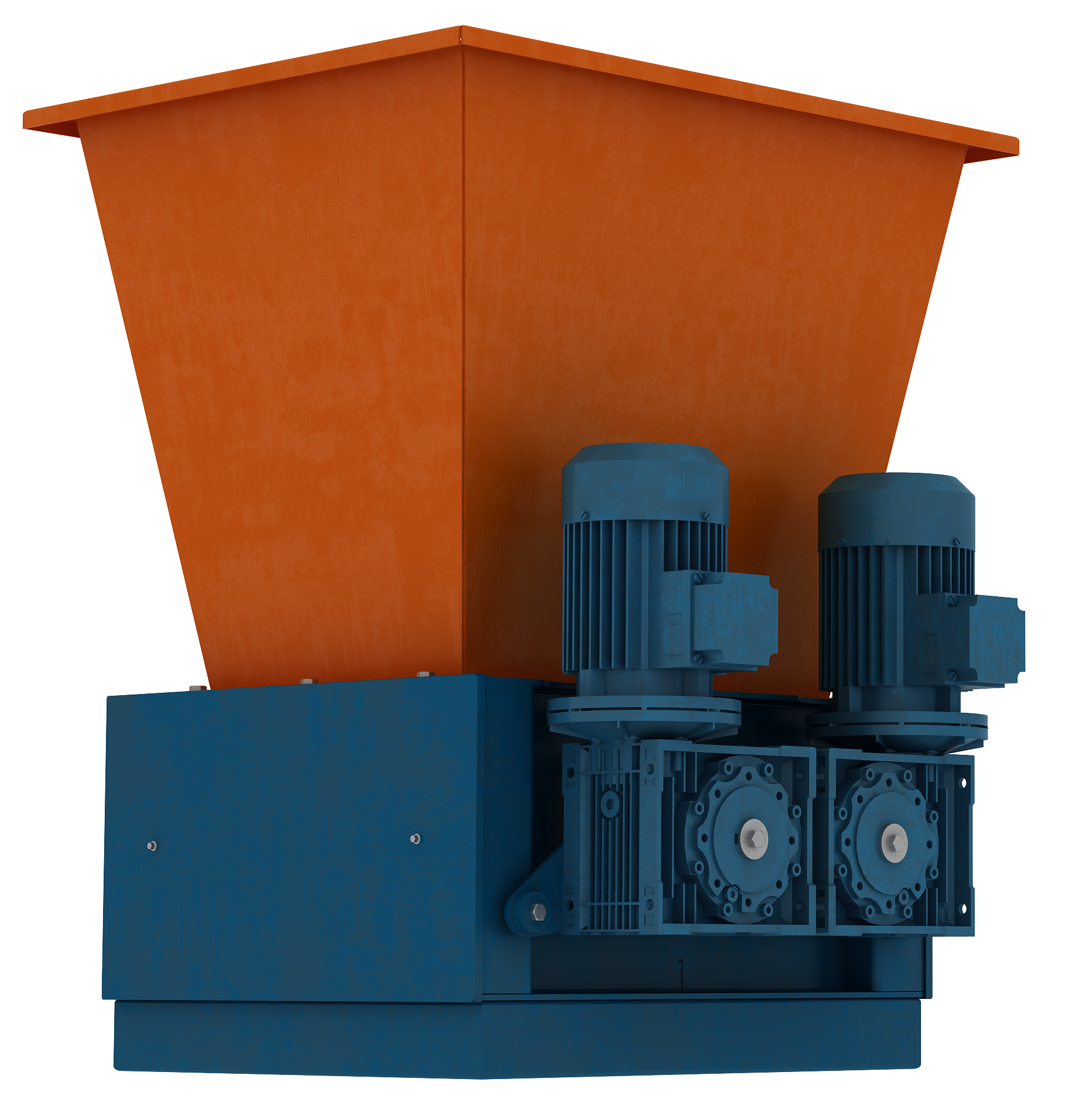

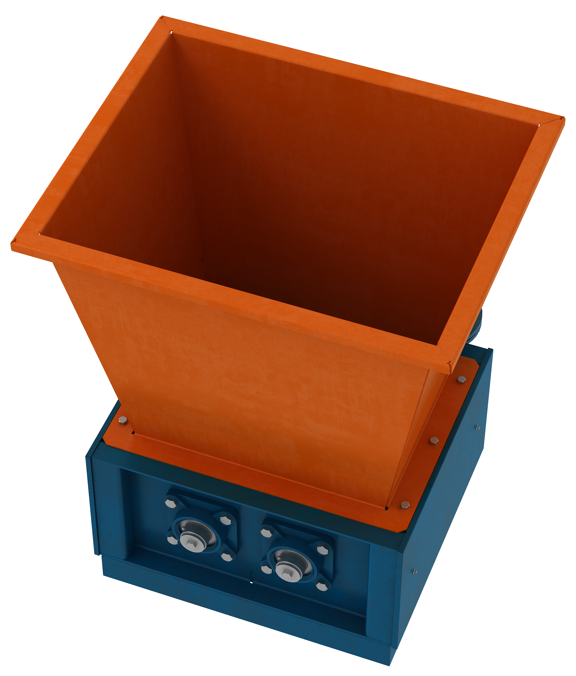

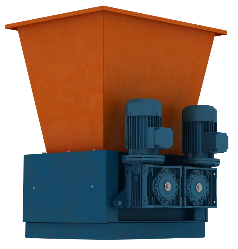

Дробилка комков ДК-400н (измельчитель комков)
Обновлено 12.05.2026 970872
Производительность (кг/час)  До 18 м3/ч
Ножей на роторе (шт.)  Рассчитывается при постановке ТЗ и материала
Мощность двигателя (кВт.)  2,2; 3; 5,5 кВт
Количество двигателей  2 Шт.
Количество валов  2 Шт.
Получаемая фракция на выходе  от 10 до 30 мм регулируется по ТЗ
Масса оборудования  495 Кг
Дробилка комков - дробильное оборудование, измельчение в котором происходит за счёт вращения валов с дисковыми ножами зубчатой формы, по принципу разрыва и резания сырья. Предназначена для дробления широкого спектра слежавшихся/затвердевших сыпучих. порошкообразных, зернистых материалов: цемент, отходы лёгких бетонов, известь, гипс. торфогрунт, тальк, уголь, нефтяной кокс, борная кислота, удобрения, сахар, соль, другие склонных к комкованию материалы, имеющие среднюю прочность не более 50 кгс/кв.см (прочность материала на сжатие не более 4,5 МПа).
ДК-400н модификация ДК-400 с исполнением ножей из нержавеющей прочной стали стойкой к износу, так же по желанию заказчика все детали ДК проходят горячее цинкование.
Ресурс при работе 365 дней по 8 часов составляет 24 мес ножи, редуктор при обслуживании 3 раза в год обладает ресурсом до 5 лет, далее обслуживание.
Устройство и принцип работы:
  • Изделие проектируется и изготавливается по техническому заданию (ТЗ) и/или опросному листу (ОЛ) Заказчика, разработанный на основании ТЗ и/или ОЛ комплект конструкторской документации, проходит необходимые согласования и утверждения.
  • Загрузка исходного сырья производится в загрузочную воронку вручную или механически.
  • Измельчение сырья происходит в камере измельчения, вращающимися дисковыми ножами, установленными на валах, приводимых во вращение редукторами, через ременные передачи от электродвигателей.
  • Изделие состоит из: загрузочной воронки, двух валов. набора дисковых фрез, сварной рамы, корпуса, вынесенных на внешнюю часть корпуса подшипников, двух электродвигателей и редукторов.
