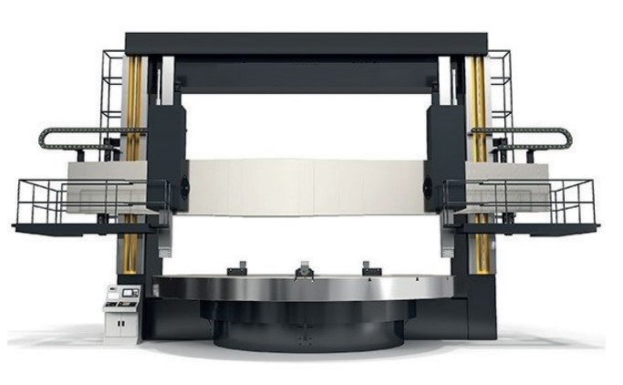

Двухстоечный вертикальный токарный станок с ЧПУ
 Максимальный диаметр обработки (мм) 2500
 Максимальная высота заготовки мм 1600
 Максимальный вес обрабатываемой детали (т) 10
 Диаметр рабочего стола (мм) 2250
 Количество скоростей стола 16
 Частота вращения стола (об/мин) 2-63
 Количество зажимов (шт.) Максимальный крутящий момент на столе (кН*м) 63
 Мощность главного двигателя (кВт) 55
 Максимальное усилие (кН) 35
 Вертикальный ход ползуна (мм) 1000
 Скорость ускоренного перемещения суппортов (ось X, ось Z) (мм/ мин) 1560
 Угол поворота стойки инструмента (°) /
 Горизонтальный ход (мм) 1400
 Серия подач вертикальной стойки инструмента (ось X, ось Z) (мм) /
 Рабочие подачи (ось X, ось Z) (мм/ мин) /
 Размер инструментальной секции (мм) 50*40
 Сечение ползуна (мм/ мин) 240’240
 Скорость перемещения траверсы (мм) 1200
 Скорость перемещения траверсы (мм/ мин) 350
 Ширина траверсы (мм) 750
 Мощность двигателя подъема траверсы (кВт) 7.5
 Ве5с станка (т) 35
Описание:
• Серия CKV52 также называется обычным двухстоечным вертикальным токарным станком, ручным двухстоечным вертикальным токарным станком, двухстоечным вертикальным револьверным токарным станком, подходящим для режущего инструмента из твердых сплавов и керамики.
• Станок способен выполнять черновую и чистовую механическую обработку внутреннего и наружного диаметра, внутренней и внешней конической поверхности, плоской поверхнности и сложных цилиндрических поверхностей деталей из черных металлов, цветных металлов и некоторых неметаллических материалов.
