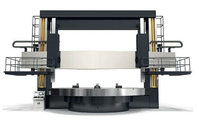

 Двухстоечный вертикальный токарный станок с ЧПУ
 Максимальный диаметр обработки мм 2500
 Максимальная высота заготовки мм 1600
 Максимальный вес обрабатываемой детали т 10
 Диаметр рабочего стола мм 2250
 Количество скоростей стола 16
 Частота вращения стола об/мин 2-62
 Максимальный крутящий момент на столе кН*м 60
 Мощность главного двигателя кВт 55
 Максимальное усилие кН 40
 Вертикальный ход ползуна мм 1000
 Скорость ускоренного перемещения суппортов (ось X, ось Z) мм/мин 1500
 Горизонтальный ход мм 1300
 Серия подач вертикальной стойки инструмента (ось X, ось Z) бесступенчатая
 Рабочие подачи (ось X, ось Z) мм/мин 0.1-500
 Размер инструментальной секции мм 30*40
 Подача крутящего момента серводвигателя переменного тока Н*м 27
 Сечение ползуна мм/мин 240*240
 Скорость перемещения траверсы мм 1400
 Вес станка Т 35
Описание:
• Серия CKV52 также называется обычным двухстоечным вертикальным токарным станком, ручным двухстоечным вертикальным токарным станком, двухстоечным вертикальным револьверным токарным станком, подходящим для режущего инструмента из твердых сплавов и керамики.
• Станок способен выполнять черновую и чистовую механическую обработку внутреннего и наружного диаметра, внутренней и внешней конической поверхности, плоской поверхности и сложных цилиндрических поверхностей деталей из черных металлов, цветных металлов и некоторых неметаллических материалов.
