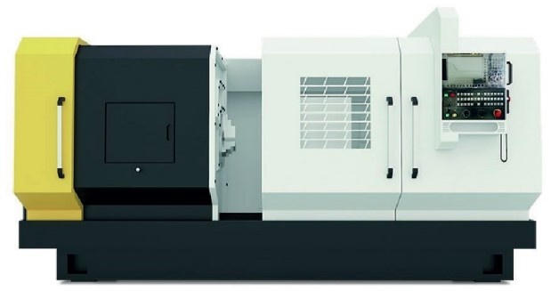

 Горизонтальный токарный станок
 Максимальная длина заготовки мм 1000
 Макс. поворот мм 850
 Максимальный диаметр обработки над станиной мм 500
 Максимальный диаметр обработки над суппортом мм 300
 Ширина направляющих станины мм 400
 Тип патрона (ручной) К11-250
 Конус шпинделя Metric 90/ 1:20
 Диаметр отверстия в шпинделе мм 82
 Диапазон скорости вращения шпинделя об/ мин 45-1600
 Количество диапазонов вращения шпинделя 3 передачи, бесступенчатая регулировка скорости внутри передач
 Ускоренные перемещения по осям X Х м/ мин 4
 Ускоренные перемещения по осям X Z м/ мин 6
 Перемещение по оси Х мм 270
 Перемещение по оси Z мм 850
 Держатель инструмента 4-позиционный
 Модель держателя инструмента HAK21192
 Диаметр пиноли задней бабки мм 75
 Перемещение пиноли задней бабки мм 150
 Конус пиноли задней бабки MT5
 Мощность помпы СОЖ Вт 125
 Напряжение В 380
 Вес кг 2500
 3 метра кг 3300
 Вес кг 400
 Длина, мм 2670
 Ширина, мм 1600
 Высота, мм 1650
Описание:
• Горизонтальный токарный станок с ЧПУ серии CKT отличается высокой точностью, большой мощностью и повышенной емсткостью. Основные компоненты и конструкция имеют оптимизированную конструкцию, что позволяет обрабатывать валы, пластины, комплектующие, контурные поверхности и различные изделия винтового типа.
• Система ЧПУ GSK980TDC или FANUC 0i-mate и полностью цифровая сервосистема переменного тока. Оси X, Z управляются с половинчатым замкнутым контуром, шариковый винт имеет точность C3, а в электрических компонентах используются импортные или отечественные известные бренды, соответствующие требованиям CE или отечественной сертификации 3C.
• Вертикальная четырехпозиционная револьверная головка для инструментов с ЧПУ известной отечественной марки, опционально может быть шестипозиционной или восьмипозиционной, с высокой точностью позиционирования, высокой прочностью, с хорошими сейсмическими характеристиками.
