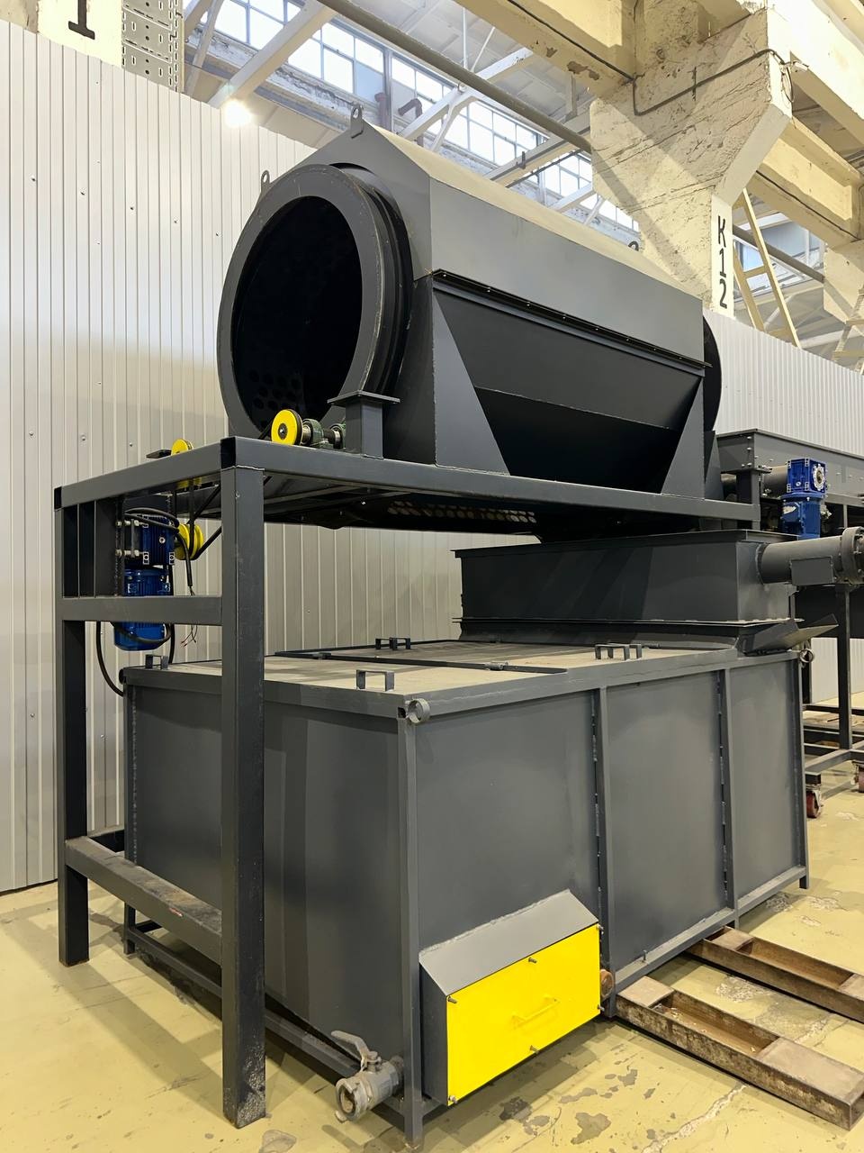

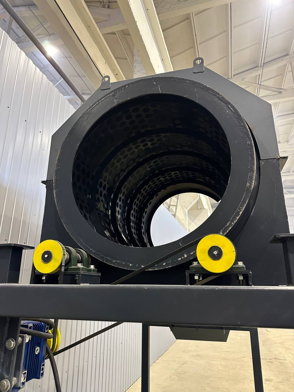

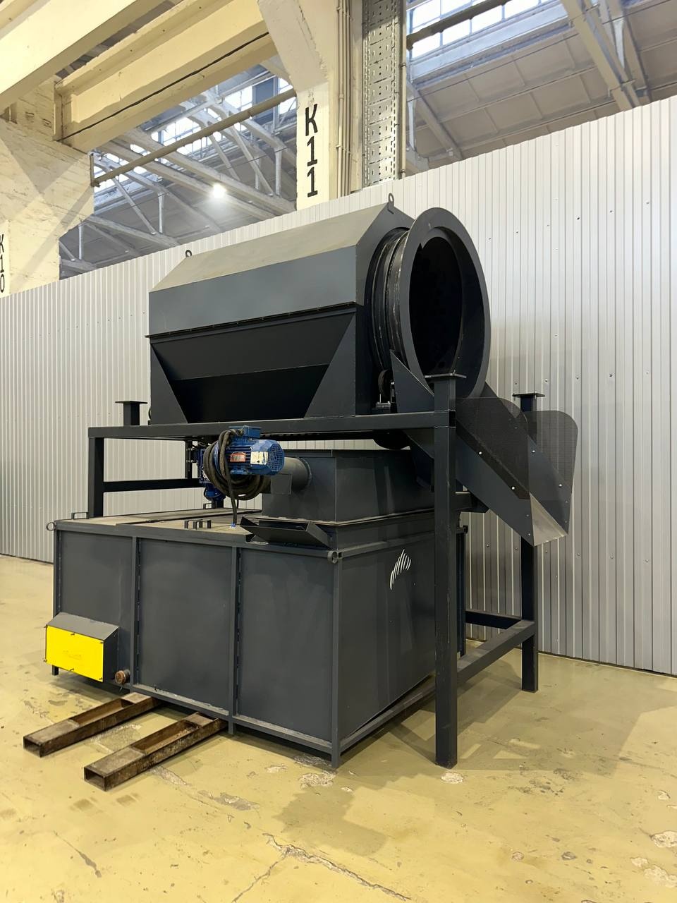

NURMAN ГРОХОТ МОЮЩИЙ МАЛЫЙ НОВЫЙ Устройство используется для решения следующих важных задач: 1. Для смывания с поверхности неизмельченных отходов пластика (таких как ПЭТ-тара, мелкие бытовые емкости и т.п.) поверхностных загрязнений (в первую очередь абразивных, например, кварцевого песка). 2. Для удаления из материала твердых включений (таких как металл, камни и т.п.) размером до 50 мм, ручная сортировка которых практически невозможна. Основным рабочим органом Грохота является цилиндр длиной 2000 мм диаметром 1000 мм, вращающийся в закрытом корпусе. Стенки рабочего цилиндра снабжены большим количеством отверстий, диаметром 50 мм. С внутренней стороны, цилиндр оснащен лопатками, выполняющими транспортировочную функцию. Внутри рабочей зоны Грохота размещена рампа, через которую на перерабатываемый материл подается вода. В процессе работы, через загрузочное окно, устройство подаются перерабатываемые пластиковые отходы. Они попадают во вращающийся цилиндр, подхватываются лопатками, постоянно переворачиваются ими для, чтобы вода омывала их со всех сторон, и постепенно продвигаются в сторону зоны выгрузки. В процессе продвижения с материала интенсивно смываются загрязнения, направленными на него сверху струями воды. Присутствующие между пластиковыми отходами инородные включения проваливаются в отверстия в корпусе цилиндра и таким образом отделяются от материала. ОСНОВНЫЕ ТЕХНИЧЕСКИЕ ХАРАКТЕРИСТИКИ Размеры рабочего цилиндра (ДхØ) мм 2000х1000 Размер ячеек барабана мм 50 Мощность двигателя привода цилиндра кВт 0,75х2 Мощность насоса подачи воды в рабочую зону (если приобретается) кВт 3 Мощность насоса системы очистки воды (если приобретается) кВт 4 Объем бака (если приобретается вместе) м3 1,2 Система нагрева воды проточная (если приобретается) кВт 60. Система нагрева воды на водяных ТЭНах (если приобретается) кВт 60 Габариты (ДxШхВ) мм 2660х 2400х2500 Энергопотребление установленное (без опций) кВт 1,5 Энергопотребление фактическое (примерное) кВт 1 Масса кг 1200 Список опций: 1) Оснащение устройства баком для воды объемом 2 м3 (с функцией очистки воды от механических загрязнений) 2) Система циклической циркуляции воды 3) Оснащение устройства Системой нагрева воды в объеме мощностью 90 кВт 4) Оснащение устройства Системой автоматического поддержания уровня воды 5) Оснащение устройства Системой автоматического контроля температуры воды 6) Оснащение бака для воды Системой выгрузки инородных включений
