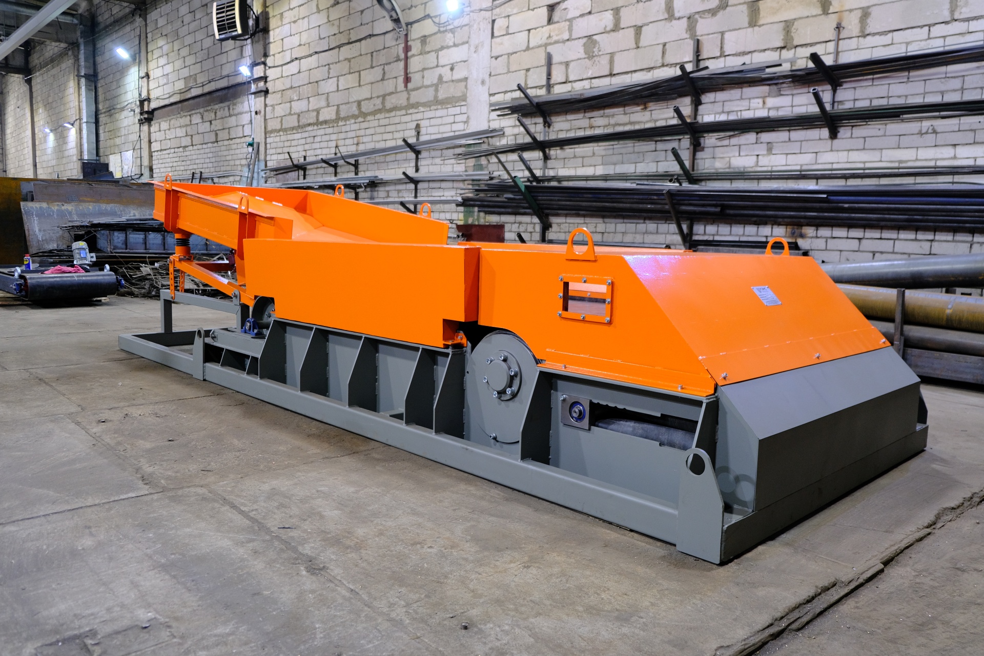

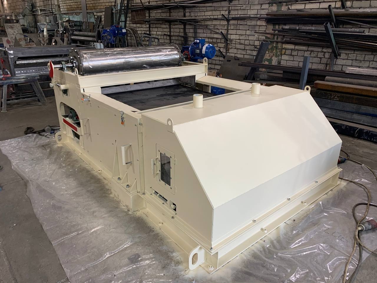

Вихретоковые магнитные сепараторы серии СМВТ предназначены для извлечения цветных металлов из неэлектропроводящего материала. Устанавливаются на линиях переработки стеклобоя, твердых бытовых отходов, металлолома.
При подаче материала в рабочую зону сепаратора посредством вибрационного бункера обеспечивается равномерное распределение потока материала на всю ширину рабочей зоны.
Возможность управления скоростью движения ленты конвейера и частотой вращения магнитного ротора посредством электронных преобразователей частоты позволяет оперативно производить настройку режимов работы сепараторов серии СМВТ для обеспечения их максимальной эффективности.
В зависимости от особенностей конкретных задач сепарации (сортировки), вихретоковые сепараторы серии СМВТ выпускаются с эксцентрическим или с концентрическим расположением магнитных роторов относительно осей барабанов.
