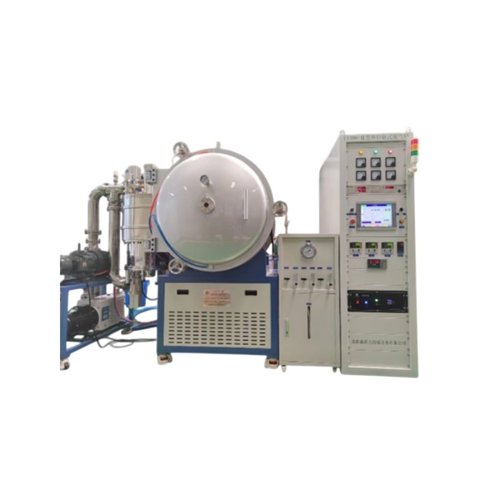

Вакуумную печь высокотемпературной закалки L114Ⅱ-2
Обновлено 24.12.2024 973645
  • Мoдель: L114Ⅱ-2
  • Рaбочая температура: 1 350 °С
  • Размер рабочей зоны: 400 х 200 х 200 мм
  • Размер зоны нагрева: φ 390 х 600 мм
  • Мощность нагрева: 60 кВт
  • Нагревательный элемент: Молибденовая пластина
  • Компонент теплоизоляции: Молибденовый экран + экран из нержавеющей стали
  • Измерение температуры: Термопара вольфрам-рениевая типа 526
  • Точность контроля температуры: ± 1 °С
  • Скорость нагрева от комнатной температуры до 1000 °С (без нагрузки): ≤ 90 минут
  • Предельная степень вакуума (холодное состояние без нагрузки): ≤ 6, 67 х 10 -4 Па
  • Рабочий вакуум (теплое состояние без нагрузки): ≤ 6, 67 х 10 -3 Па
  • Диапазон измерения: 1, 0 х 10 5 – 1, 0 х 10 -5 Па
  • Мощность вакуумного агрегата: 6 кВт
  • Электропитание: 380 В, 50 Гц
  • Мощность: 70 кВА
  • Способ охлаждения воды: Чиллер 10Р
  • Источник сжатого воздуха: Винтовой воздушный компрессор
  • Воздушная охлаждающая среда: Азот высокой чистоты / аргон
  • Чистота азота / аргона: ≥ 99, 99 %
