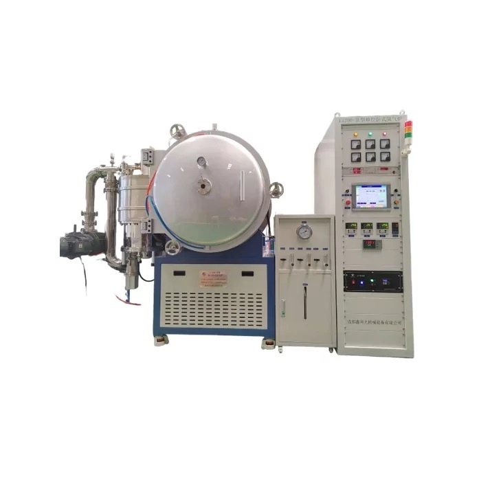

Вакуумную печь высокотемпературной закалки L114-6
Обновлено 10.03.2025 980138
  • Модель: L114Ⅱ-6
  • Размеры рабочей камеры: 300 х 400 мм
  • Максимальная температура: 1 400 ℃
  • Длительная рабочая температура: 1 300 ℃
  • Мощность нагревательного элемента: 80 кВт
  • Скорость нагрева до t <1000 °С: ~ 1000℃ ≤ 30 минут
  • Точность контроля температуры: ±5 ℃.
  • Материалы тепловых экранов: Молибден + нержавеющая сталь
  • Предельная степень вакуума: 10-5 Па (холодное состояние без нагрузки)
  • Рабочая степень вакуума: 6×10 -3 (тепловое состояние без нагрузки)
  • Используемые инертные газы: Азот аргон: чистота ≥99,99%.
  • Система охлаждения нагревателей: Жидкостная
  • Давление в системе охлаждения: 0,2 – 0,4 МПа
  • Расход охлаждающей жидкости: 6 т/час
  • Наличие охладителя в комплектации: Отсутствует
  • Управление: Программируемый контроллер PLC
  • Питание: 380 В, 50 Гц
  • Габариты: 3 000 х 3 500 х 3 000 мм
  • Вес: 2 000 кг
