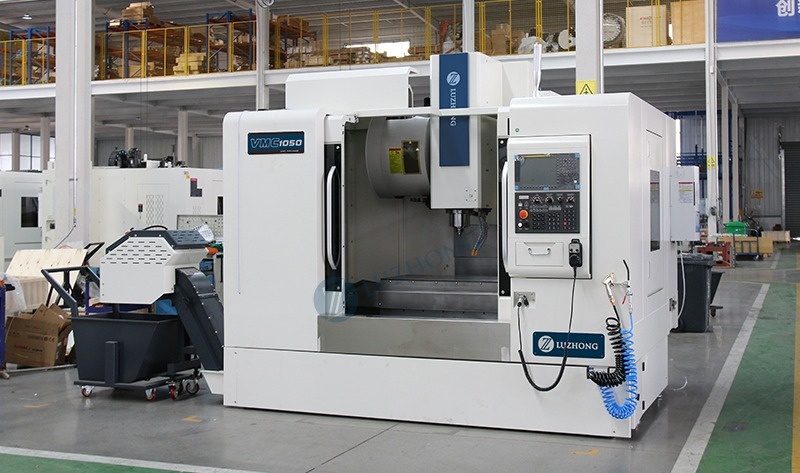

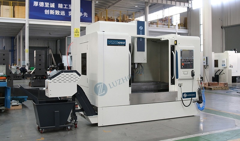

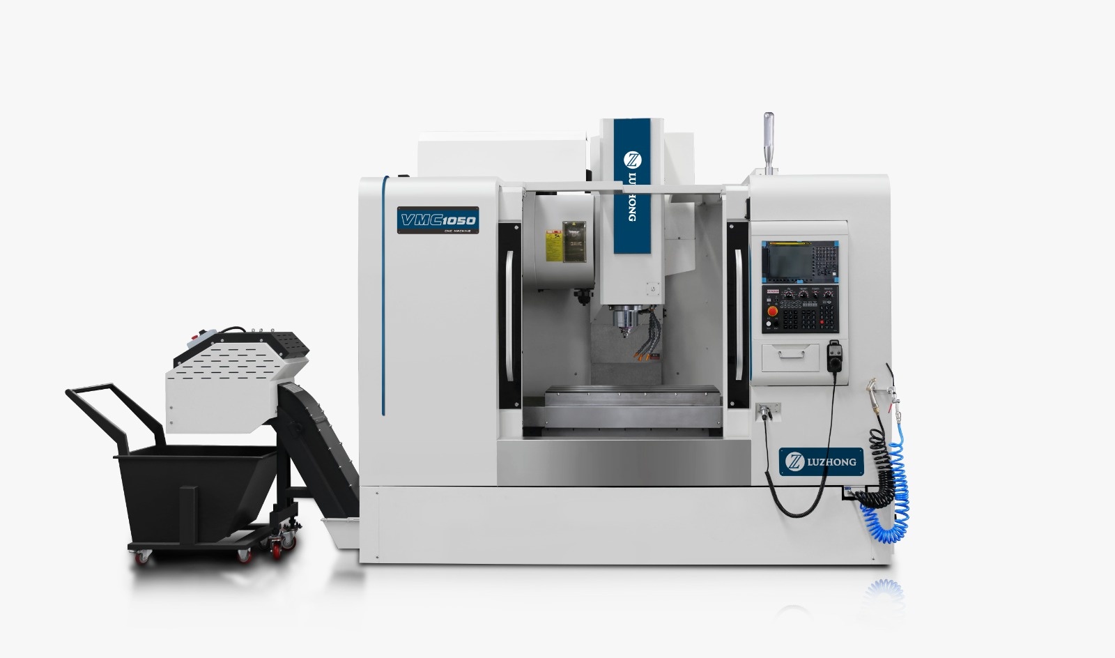

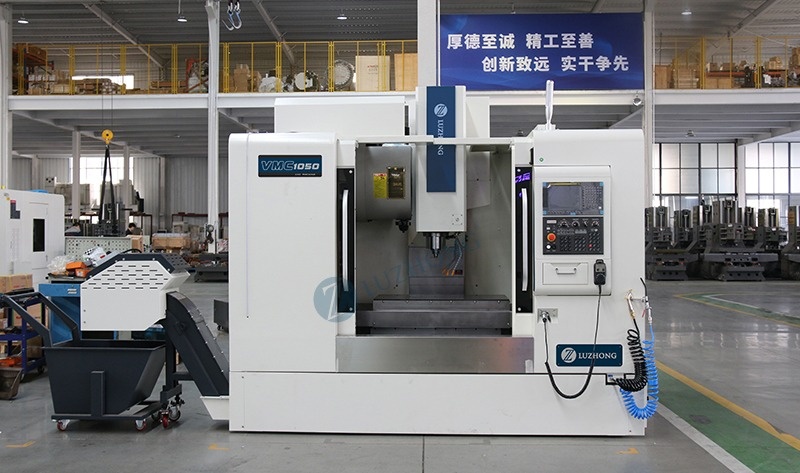

РАЗМЕРЫ И ПЕРЕМЕЩЕНИЯ
Наибольшая величина перемещения по оси X, мм     1000
Наибольшая величина перемещения по оси Y, мм      500
Наибольшая величина перемещения по оси Z, мм      500
Расстояние от оси шпинделя до колонны, мм               525
Расстояние от торца шпинделя до стола, мм  130 - 630
СТОЛ
Размеры стола (Д х Ш), мм       1000 х 500
T-образные пазы (размер х количество х шаг), мм       5 x 18 x 100
Максимальная масса устанавливаемого изделия, кг  500
ШПИНДЕЛЬ
Конус шпинделя             BT40
Мощность привода (постоянная / 30 мин), кВт             11 / 15
Наибольшее число оборотов шпинделя, об/мин         12 000
Тип привода     прямой
ПОДАЧИ
Скорость холостого хода по осям X/Y/Z, м/мин             24 / 24 / 20
Максимальная величина рабочей подачи, м/мин       10
Мощность приводов по осям X/Y/Z кВт              3/3/3
Тип направляющих       Роликовые, качения
ИНСТРУМЕНТАЛЬНЫЙ МАГАЗИН
Тип магазина    Дисковый, с рукой-манипулятором
Количество позиций инструментального магазина     24
Максимальный диаметр инструмента (при установке в соседние позиции / при незанятых соседних позициях), мм         78 / 120
Максимальные длина инструмента, мм           300
Максимальная масса инструмента, кг 8
ТОЧНОСТЬ JIS B 6338
Точность позиционирования по осям X,Y,Z мм               ±0,0075
Повторяемость               ±0,005
ОБЩИЕ ДАННЫЕ
Система ЧПУ     Fanuc 0i-MF
Габариты станка, мм    3200Х2400Х2800
Вес нетто, кг     5 200
