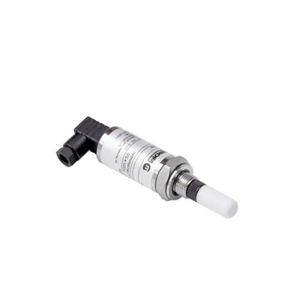

Датчик точки росы EA2-IS-TX
Обновлено 22.01.2025 975703
  • Диапазон измерения: –110 – +20 °С
  • Точность: ± 2 °C
  • Время ответа: 5 мин на T95 (сухое-мокрое)
  • Повторяемость: 0,5°C
  • Сертификат калибровки: Прослеживаемый сертификат калибровки по 7 точкам
Электрические параметры:
  • Выходной сигнал: 4 – 20 мА
  • Выход: Точка росы или ppmv
  • Диапазон аналогового выхода:
  • Точка росы: –100 – +20 °C
  • Влажность газа: 0 – 3 000 ppm
  • Нестандартный выход: Доступен по запросу
  • Напряжение питания: 12 – 28 В постоянного тока
  • Нагрузка:
  • При 12 В: 250 Ом
  • При 24 В: 500 Ом
  • Максимальный ток: 20 мА
Рабочие параметры:
  • Рабочая температура: -40 – +60 °C
  • Температурная компенсация: -20 – +50 °С
  • Температура хранения: -40 – +60 °C
  • Рабочее давление: 45 МПа
  • Предел избыточного давления: Рабочее давление x 290 МПа
  • Поток:
  • При установке со стандартной втулкой для отбора проб: 1 – 5 нл / мин
  • Прямой доступ: 0 – 10 м / с
Технические параметры:
  • Степень защиты: IP66 по BS EN 60529:1992, NEMA 4 по NEMA 250–2003
  • Сертификация опасной зоны:
  • ATEX: II 1 G Ex ia IIC T4 Ga (от –20°C до +70°C)
  • IECEx: Ex ia IIC T4 Ga (от –20°C до +70°C)
  • TC TR: 0Ex ia IIC T4 Ga (от –20°C до +70°C)
  • FM: Класс I, Дивизион 1, Группы A B C D, T4
  • cCSAus: Класс I, Раздел 1, Группы A B C D, T4
  • Материал корпуса: Нержавеющая сталь 316
  • Размеры: Д=132 мм x ø45 мм (с разъемом)
  • Технологические соединения и материалы: 5/8"- 18 УНФ
  • Взаимозаменяемость: Полностью взаимозаменяемые передатчики
  • Электрическое подключение: Серия Hirschmann GDS (DIN 4350-C)
  • Условия диагностики (заводские настройки):
  • Статус: Выход
  • Отказ датчика: 23 мА
  • Точка росы ниже фиксированного диапазона: 4 мА
  • Точка росы выше фиксированного диапазона: 20 мА
  • Утвержденный гальванический изолятор:
  • KFD2-CR-EX1.20200
  • KFD0-CS-EX2.50P
  • KFD2-CR-EX1.30200
  • KFD2-STC4-EX1.H
  • KFD0-CS-EX1.50P
  • MTL5041
  • MTL5040
  • Вес: 150 г
