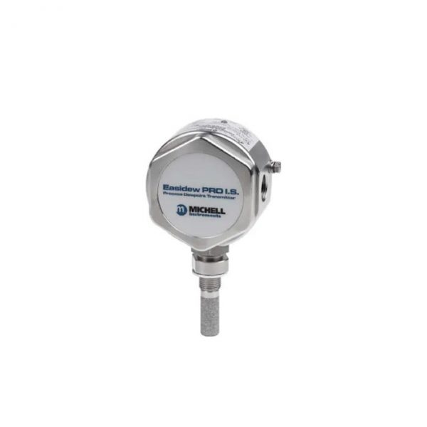

Искробезопасный датчик точки росы PRO-IS
Обновлено 22.01.2025 975704
  • Диапазон измерений: От -110 до +20 °C ТТР
  • Сертификаты: ATEX, IECEx, cCSAus, FM, TР TС
  • Точность:
  • ±1 °C (от -60 до +20 °C ТТР)
  • ±2 °C (от -110 до -60 °C ТТР)
  • Выходной сигнал: 4 – 20 мА (двухпроводной)
  • Рабочее давление: До 450 бар
  • Время отклика: 5 мин Т95 (от сухого к влажному)
  • Повторяемость: 0,5 °C ТТР
  • Диапазон аналогового выхода:
  • Точка росы: От -110 °C до +20 °C или от -100 °C до +20 °C
  • Влагосодержание в газе: 0 – 3000 ppm
  • По заказу: lbs/MMSCF  мг / м³ для природного газа
  • Сопротивление нагрузки: 250 Ω при 14 В (500 Ω при 24 В)
  • Потребление тока: 23 мА
  • Рабочие температуры: от -20 °C до +70 °C
  • Рабочее давление: До 45 МПа (450 бар)
  • Расход: 1 – 5 нл / мин
  • Напряжение питания: 14 – 28 В DC
