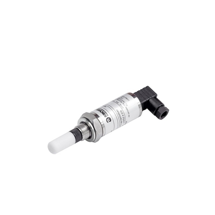

  • Диапазон измерения: –110 – +20 °С
  • Точность: ± 2 °C
  • Время ответа: 5 мин на T95 (сухое-мокрое)
  • Повторяемость: 0,5°C
  • Сертификат калибровки: Прослеживаемый сертификат калибровки по 7 точкам
Электрические параметры:
  • Выходной сигнал: 4 – 20 мА
  • Выход: Точка росы или ppmv
  • Диапазон аналогового выхода:
  • Точка росы: –100 – +20 °C
  • Влажность газа: 0 – 3 000 ppm
  • Нестандартный выход: Доступен по запросу
  • Напряжение питания: 12 – 28 В постоянного тока
  • Нагрузка:
  • При 12 В: 250 Ом
  • При 24 В: 500 Ом
  • Максимальный ток: 20 мА
Рабочие параметры:
  • Рабочая температура: -40 – +60 °C
  • Температурная компенсация: -20 – +50 °С
  • Температура хранения: -40 – +60 °C
  • Рабочее давление: 45 МПа
  • Предел избыточного давления: Рабочее давление x 290 МПа
  • Поток:
  • При установке со стандартной втулкой для отбора проб: 1 – 5 нл / мин
  • Прямой доступ: 0 – 10 м / с
