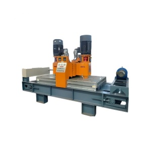

Двухголовочную калибровочную машину для каменных плит SD-800
