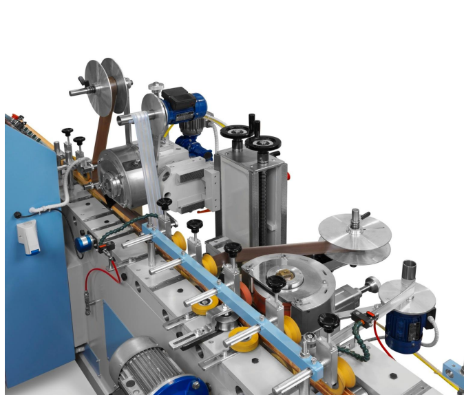

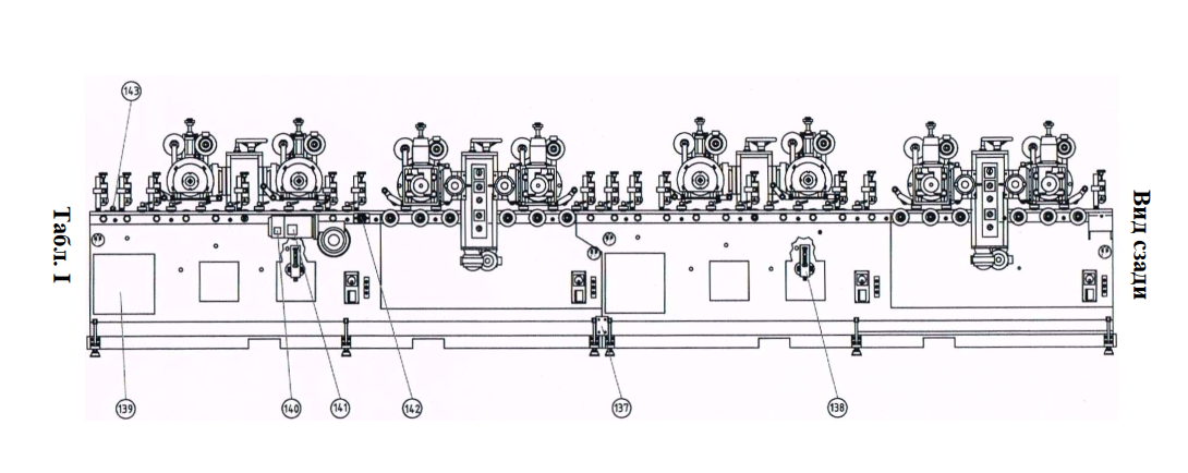

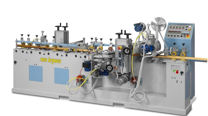

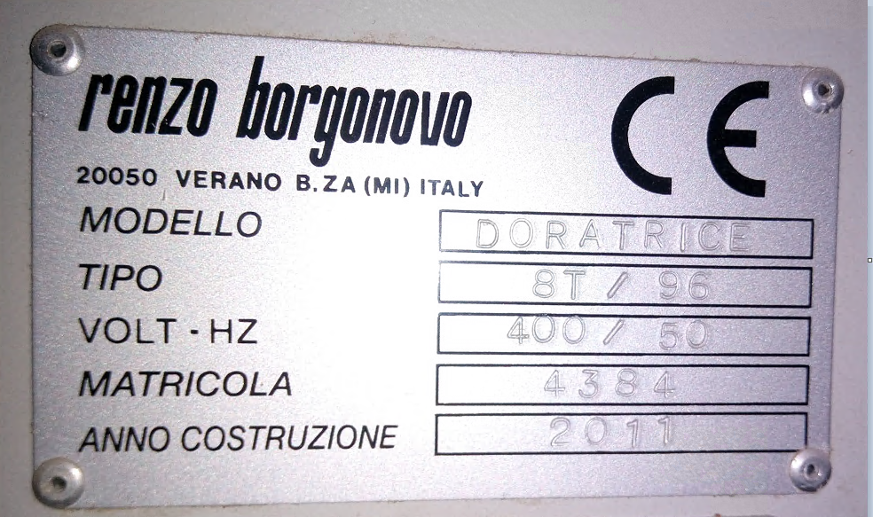

Продается Линия нанесения плёнки на погонаж методом термопечати Renzo Borgonovo 8T-96 (б/у).
Год выпуска 2011.
Декоративный слой наносится на багетный профиль и мебельный погонаж переносом краски с термопереводных пленок.
Можно нанести любой декор, рисунок, цвет, в т.ч. металлик (золото, серебро и др.) на гладкие поверхности.
Термоголовки 8 шт. для разной ширины и сложности профиля, авт. регулировка температуры и мех. настройка на профиль. На выходе 2 шлиф. головы для матирования плёнок (эффект старения). Ролики управляются PLC.
Размеры профилей: ширина 15...120 мм, высота 10...100 мм, длина от 1000 мм.
Рулон с бумажной плёнкой: ширина макс. 85 мм, диаметр макс. 150 мм. Ширина резин. роликов 10...70 мм.
Скорость подачи 3...18 м/мин. Тепловая мощность нагрева каждой головы: до 2,1 кВт. Установочная мощность 30 кВт.
