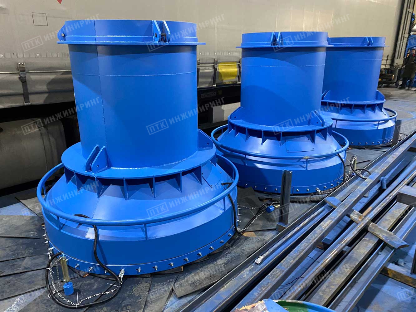

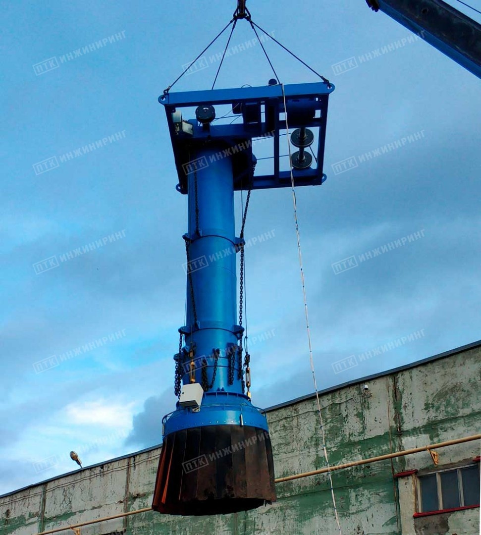

Телескопический загрузчик ЗТ предназначены для беспыльного формирования насыпи угля и горных пород с галереи на открытые площадки. Уменьшает риски аварийных ситуаций из-за неточной выгрузки и отскоков крупных кусков материала, то есть повышает безопасность персонала и оборудования, а также снижает уровень запыленности.
Стандартная конструкция

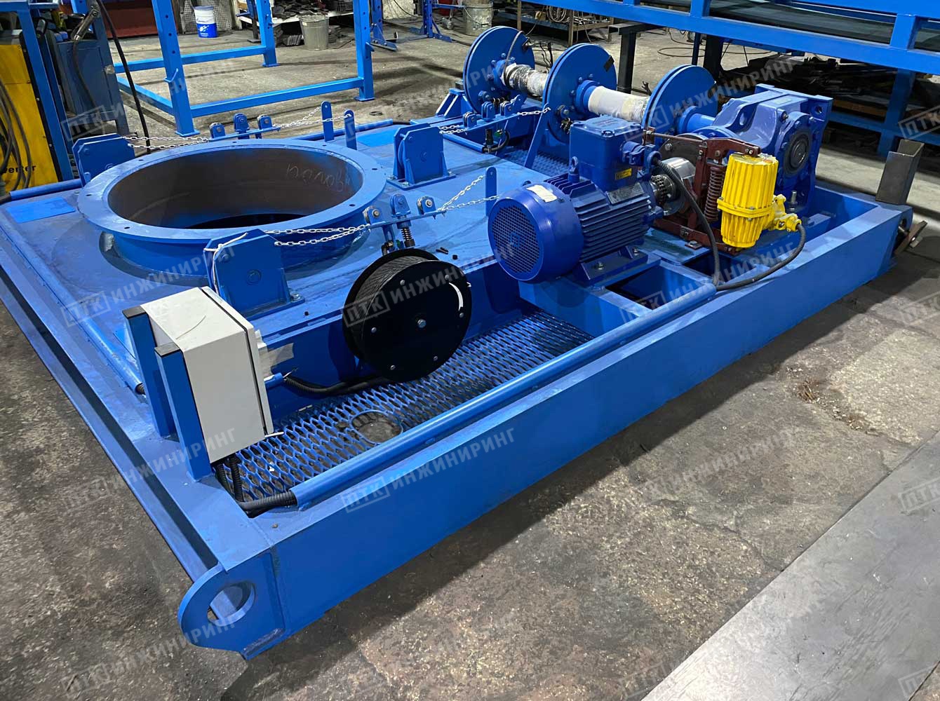

Несущая платформа, на которой установлена лебедка, содержащая: три дисковые катушки для тросов, установленные на один вал, общий с выходом редуктора, электрогидравлический тормоз, вал барабана которого соединен с одной стороны с входом редуктора, а с другой – через цепную муфту с электродвигателем;

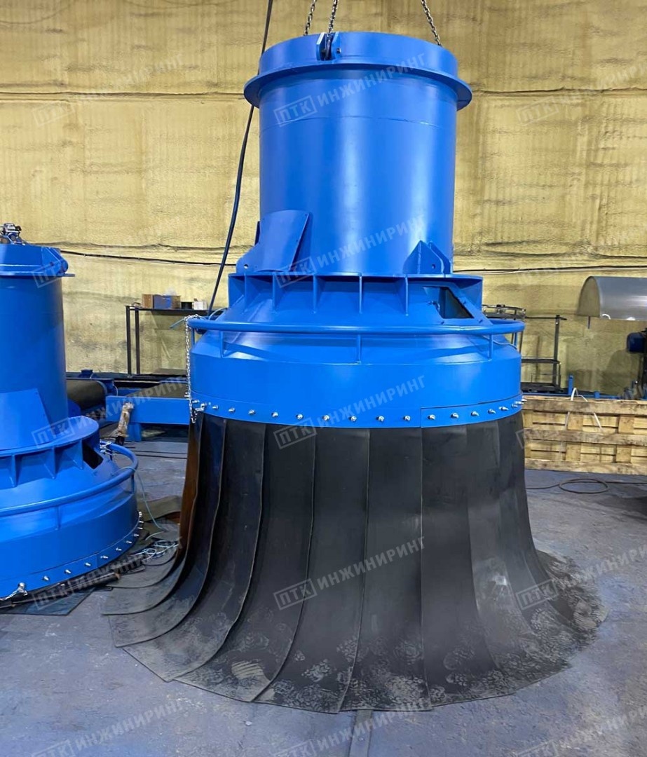

Телескопическая выдвижная часть, состоящую из отдельных туб с возможностью свободного перемещения верхних туб внутри нижних при сматывании или разматывания тросов лебедкой, причем каждая туба, кроме верхней, подвешена к вышерасположенной ограничивающими защитными цепями, берущими на себя все динамические нагрузки в рабочих и аварийных режимах и обеспечивающими надежную работу загрузчика. Цепи несут весь вес загрузчика в его полностью вытянутом состоянии;
Нижняя часть (юбку), в верхней части свободной полости которой диаметрально встречно расположены два датчика заштыбовки канала выдвижной части, а снаружи – три датчика заполнения площадки, куда насыпается уголь или порода;
Блок полуавтоматического управления электроприводом загрузчика с сигнализацией и кнопками управления. Загрузчик содержит также датчики крайних положений и датчики обрыва тросов, расположенные под кожухом на несущей платформе.
