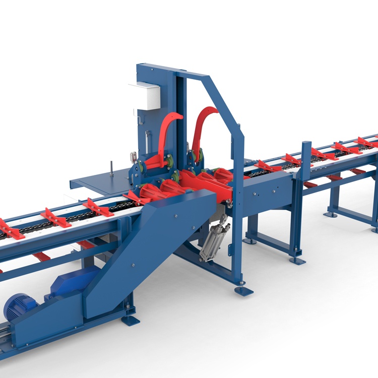

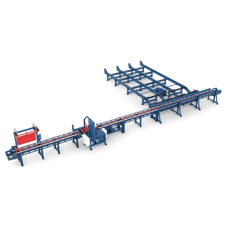

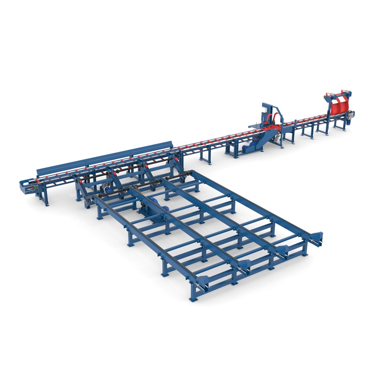

Станок СТБ-450 предназначен для торцевания бревна до нужного размера по длине. Состоит из подающего приводного стола, пильного блока, стола приводного для приема и узлов прижима. Распиловка...
Станкофф.RUПредназначена для раскряжевки бревен на короткие заготовки длиной от 1000 мм. Применяется на предприятиях и в цехах лесопильного производства.
Позволяет качественно распиливать круглый лес диаметром до 450 мм.
| Диаметр обрабатываемого бревна, мм | От 100 до 450 |
| Длина обрабатываемого бревна, мм | От 1000 |
| Длина отрезанного бревна, мм | От 1000 до 3000 |
| Скорость подачи, м/мин | 0-30 (40) |
| Скорость резания пилы, м/с | 16,8 |
| Шаг цепи | 3/8 |
| Частота оборотов пильного вала, об/мин | 5350 |
| Привод механизмов нижней поддержки и верхних прижимов бревна | пневматический |
| Количество двигателей | 3 |
| Мощность электродвигателя транспортеров, кВт | 5.5 |
| Мощность электродвигателя пильного узла, кВт | 5.5, 7.5, 11 |
| Напряжение, В | 380 |
| Мощность, кВт | От 5 до 11 |
| Габаритные размеры, мм (без цепных транспортеров): — длина — ширина — высота | 1400 1550 1800 |
| Приблизительный вес, кг (без цепных транспортеров) | 600 кг |
Станкофф.RU
Предназначена для раскряжевки бревен на короткие заготовки длиной от 1000 мм. Применяется на предприятиях и в цехах лесопильного производства.Позволяет качественно распиливать круглый лес диаметром...

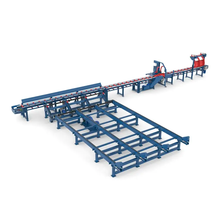

Подача, фиксация и раскряжевка бревна в зону пиления осуществляется автоматически. Прижим пиломатериала и подача пильного узла осуществляется при помощи гидравлики, что позволяет надежно удерживать...
