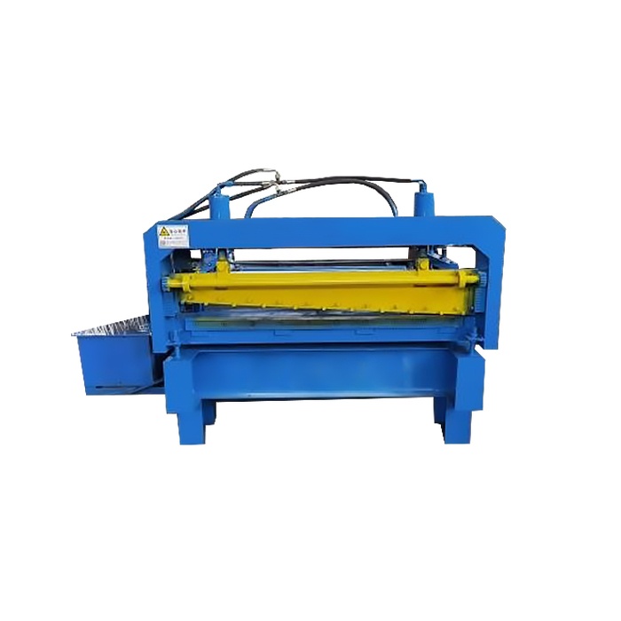

Оборудование для поперечной резки рулонной стали VR-2,3х1250-5TS
Обновлено 10.03.2025 980213
Разматыватель:
  • Тип: Электрический
  • Мощность электродвигателя: 3 кВт
  • Ширина обрабатываемого рулона: До 1250 мм
  • Внутренний диаметр стальной катушки: 508 мм
  • Грузоподъёмность: 5 000 кг
  • Габаритные размеры: 1 500 х 800 х 1 000 мм
Устройство выпрямления и поперечной резки стали:
  • Марка стали корпуса: 300Н
  • Тип выпрямляющих валов: Цельнометаллические
  • Количество выпрямляющих валов: 13 шт
  • Материал выпрямляющих валов: Сталь #45 хромированная
  • Нарезаемая сталь: До 2,3 мм
  • Скорость подачи: 10-14 м/мин
  • Метод передачи: Цепной
  • Ширина подачи: 0 - 1250 мм
  • Мощность главного двигателя: 5,5 кВт
  • Мощность гидравлической станции: 4 кВт
  • Вес: 2 800 кг
  • Габаритные размеры: 1 700 х 1 800 х 1500 мм
Конвейерный приёмный стол:
  • Мощность двигателя: 1,5 кВт
  • Габаритные размеры: 3 000 х 1 500 х 500 мм
  • Вес: 300 кг
Приёмный пакетоукладчик:
  • Грузоподъёмность: 2 000 кг
  • Габаритные размеры: 2 500 х 1 200 х 500 мм
  • Вес: 300 кг
Система управления линией:
  • Тип: Компьютерная система управления
  • Программируемый контроллер: PLC Delta
  • Тип экрана: Сенсорный
