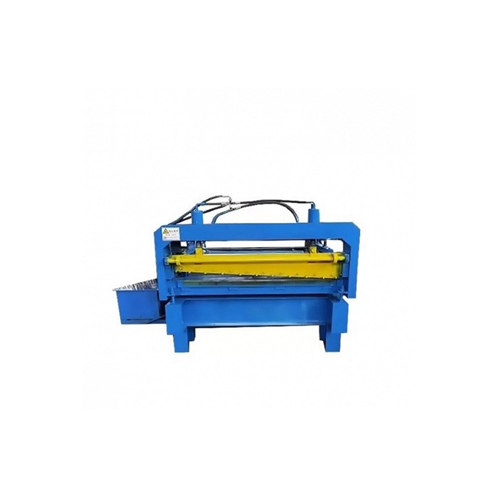

Линию для поперечной резки рулонной стали VR-3х1250-7T
Обновлено 11.03.2025 980295
Разматыватель:
  • Тип: Гидравлический, консольный
  • Мощность гидравлической станции : 4, 0 кВт
  • Мощность гидравлического двигателя: 5, 5 кВт
  • Мощность электрического двигателя : 7, 5 кВт
  • Толщина стали корпуса: 14 мм
  • Толщина опорной пластины: 16 мм
  • Марка стали корпуса: 300Н
  • Ширина обрабатываемого рулона: 1 250 мм
  • Внутренний диаметр стальной катушки: 470 - 530 мм
  • Грузоподъёмность: 7 000 кг
  • Габариты: 3 200 х 1 200 х 1 700 мм
  • Вес: 2 700 кг
Устройство выпрямления и поперечной резки металла:
  • Количество подающих валов: 2 шт
  • Количество выравнивающих валов: 11 шт
  • Нарезаемая сталь: До 3 мм
  • Скорость подачи: 10 - 14 м/мин
  • Метод передачи: Цепной
  • Ширина подачи: 0 – 1 500 мм
  • Мощность главного двигателя гильотины: 5, 5 кВт
  • Мощность гидравлической станции гильотины: 3, 0 кВт
  • Габариты: 1 800 х 1 300 х 1 500 мм
  • Вес: 2 800 кг
Система управления линией:
  • Тип: Компьютерная система управления
  • Программируемый контроллер: РLС Dеltа
  • Тип экрана: Сенсорный
