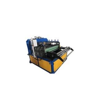

Линия для поперечной резки рулонной стали VRP-0.3х650-5T
Обновлено 28.04.2025 984981
  • Система управления: PLC Delta
  • Электрические компоненты низкого напряжения: Schneider
  • Язык программного обеспечения: Английский, китайский, русский
  • Производительность: 0 – 40 м/мин (регулируется)
  • Толщина обрабатываемой стали: 0,3 мм
  • Занимаемая площадь на производственной площадке: 11 200 х 2 400 х 1 800 мм
Консольный разматыватель:
  • Тип: Консольный, гидравлический
  • Грузоподъёмность: До 5 000 кг
  • Внутренний диаметр загружаемого рулона: 490 – 630 мм
  • Привод разжима шпули: Гидравлический
  • Ширина загружаемого рулона: До 650 мм
  • Мощность: 5,5 кВт
  • Датчик натяжения: В составе оборудования
  • Питание: 380 В, 50 Гц
Станок выпрямления и поперечной резки:
  • Количество выпрямляющих валов: 15 шт (7 верхних, 8 нижних)
  • Материал выпрямляющих валов: Сталь 45
  • Диаметр выпрямляющих валов: 90 мм
  • Мощность приводного двигателя правильной машины: 22 кВт
  • Регулировка длины резки: Настраивается автоматически
  • Тип резки: Поперечная гильотина с электромеханическим приводом
  • Материал режущего инструмента гильотины: Cr12MoV (HRC60)
  • Мощность приводного двигателя гильотины: 22 кВт
