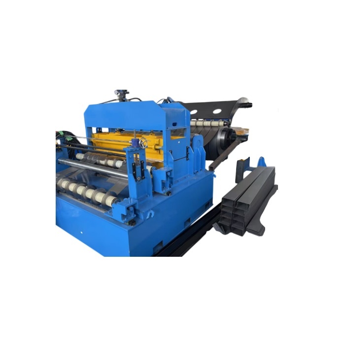

Линия для продольно-поперечной резки рулонной стали VSZN-3.0-5T
Обновлено 29.05.2025 987521
  • Производительность: 10 – 30 м/мин
  • Толщина обрабатываемой стали: 0,5 – 3,0 мм
  • Ширина обрабатываемой стали: 900 – 1 250 мм
  • Внутренний диаметр загружаемого рулона: 560 - 630 мм
  • Максимальный внешний диаметр загружаемого рулона: До 1 500 мм
  • Максимальный вес загружаемого рулона: До 10 000 кг
  • Погрешность продольной резки: ± 0,05 мм
  • Язык программного обеспечения: Русский, английский, китайский
  • Используемая гидравлическая жидкость: Гидравлическое масло №46
  • Питание: 380 В, 50 Гц
  • Габаритные размеры размещённой линии: 23 000 х 8 000 х 2 000 мм
Разматыватель рулонной стали:
  • Мощность двигателя: 7,5 кВт
  • Мощность гидравлической станции: 4,0 кВт
Загрузочная тележка:
  • Скорость подъёма: 4 м/мин
  • Грузоподъёмность: До 10 000 кг
  • Рабочее давление гидроцилиндра: 12 МПа
Правильно-подающее устройство:
  • Количество подающих валов: 2 шт.
  • Количество выпрямляющих валов: 15 шт. (7 верхних, 8 нижних)
  • Диаметр валов: 100 мм
  • Материал выпрямляющих валов: Сталь 40Cr
  • Эффективная ширина поверхности ролика: 1 300 мм
  • Мощность приводного двигателя: 15,0 кВт
Секция продольной резки:
  • Диаметр режущих валов: 180 мм
  • Ширина нарезаемых полос: 50 – 300 мм (регулируется)
  • Материал режущих ножей: Сталь Cr12MoV
Наматыватель рулонной стали:
  • Максимальный вес наматываемого рулона: До 10 000 кг
  • Максимальный внешний диаметр наматываемого рулона: До 1 500 мм
  • Мощность приводного двигателя: 30,0 кВт
Разгрузочная тележка:
  • Грузоподъёмность: До 5 000 кг
