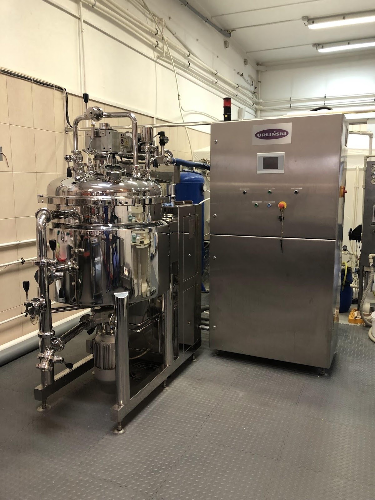

Продаем роскошный вакуумный реактор (смеситель-гомогенизатор) URLINSKI MZUTL 200 в отличном состоянии. Делает эмульсии высокого качества, соответствует требованиям фармацевтического, косметического и пищевого производства. Использовался мало. Торг уместен.
Рабочий объем смесителя 200 литров
Общий объем смесителя 310 литров
Вращение мешалки бесступенчатое 13÷64 oб/мин
Вращение гомогенизатора бесступенчатое 900÷5000 oб
Максимальная температура продукта + 90 ºC
Подача воздуха Номинальное давление 5 бар
Подача воды Водопроводная сеть мин. 2 бара 3/4”
Максимальное значение вакуума в емкости -85 kПa
Использовался для производства белой косметики.
Смеситель-гомогенизатор тип MZUTL 200 дает возможность проводить технологические процессы в широком диапазоне параметров
полное соответствие правилам cGMP
плавная регулировка скорости (до 2,5 м/сек) якорной мешалки с направляющими лопастями и скребками двустороннего действия
плавная регулировка скорости четырехгребневого гомогенизатора до 30 м/сек
подъемник крышки вместе с мешалкой
плавная регулировка температуры продукта и рубашки
- установка максимальной и минимальной температуры продукта и рубашки
- установка параметра ∆t продукт/рубашка
- регулировка времени нагрева/охлаждения
- гистерезис температуры продукт/рубашка
управление величиной вакуума в емкости с автономным вакуум-насосом с функцией гистерезиса
различные способы введения сырьевых компонентов:
- всасывание непосредственно на гребни гомогенизатора
- всасывание над камерой гомогенизатора
- всасывание под поверхность продукта через нижний контур by-pass
- всасывание в циркуляционный контур by-pass
- всасывание под поверхность продукта через крышку
- точная дозировка жидких компонентов через патрубок в крышке
защищенный паролем доступ к управлению, калибровка системных параметров, архивация параметров и хода процесса в соответствии с директивами GMP GAMP Annex 11
удаленный контроль за параметрами и системная диагностика в режиме on-line через ethernet
by-pass с подогревом для работы с воскосодержащими продуктами
клапан-пробоотборник
