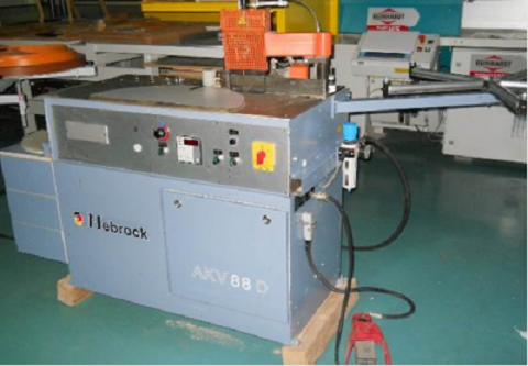

Односторонний кромкооблицовосный станок AKV 88D
Обновлено 25.07.2025 980253
Оснащение:
  • стальное цельносварное основание станка правого исполнения, с полированным рабочим столом и транспортными колесами ();
  • тарельчатый магазин Ø 500 мм для установки рулонного кромочного материала толщиной до 3 мм, с устройством для обрезки материала по длине;
  • подача и прижим заготовок к ролику осуществляется вручную;
  • клеенаносящий узел для работы на клее-расплаве с: клеевым бачком с ТЭНами для разогрева клея; блоком регулировки температуры термостатом (на пульте управления), клеенаносящим валиком, вращающимся в направлении подачи деталей и обрезиненными валиками для прижима кромки детали к кромочному материалу. Клей наносится на кромочный материал
  • панель управления, встроенная во фронтальную часть корпуса станка.
Технические характеристики:
  • минимальная длина/ширина заготовок 180/30 мм
  • толщина заготовок 10-50 мм
  • толщина кромочного материала 0,4 - 3,0 мм
  • минимальный внутренний радиус приклеивания 40 мм
  • регулируемая скорость подачи кромочного материала 1 - 7 м/мин
  • общая установленная мощность двигателей 6,9 кВт, 400В, 50Гц, 3 фазы
  • рабочее давление сжатого воздуха 7 бар
  • вес станка 150 кг.
