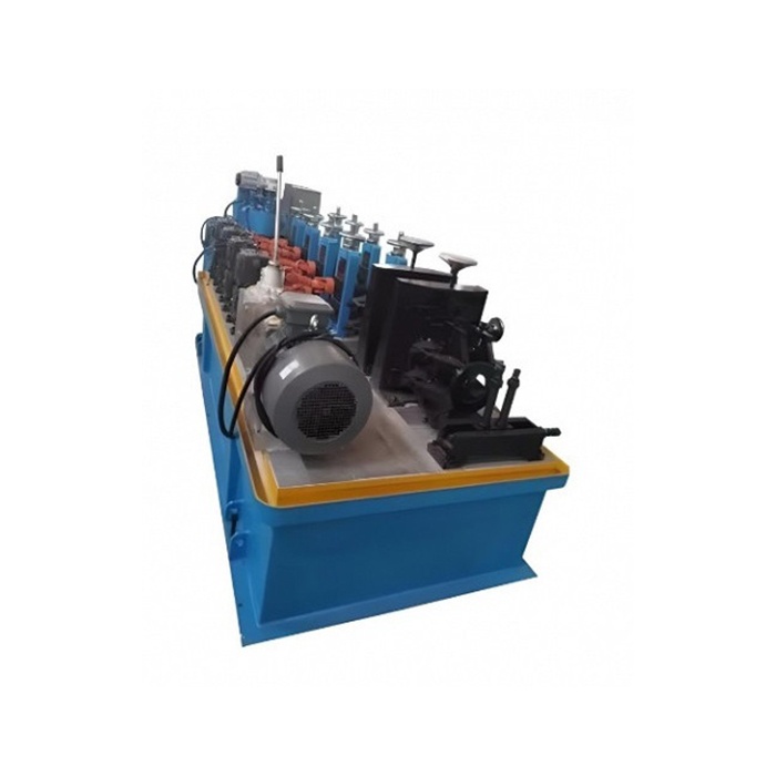

Линию для производства сварных труб XZS-40L
Обновлено 12.03.2025 980476
  • Модель: XZS-40L
  • Тип размотчика: Двусторонний
  • Допустимая ширина ленты для загрузки на размотчик: 200 мм
  • Внешний диаметр рулона: 1600 мм
  • Внутренний диаметр рулона: 450 – 600 мм
  • Максимальная грузоподъёмность размотчика: 3 000 кг (По 1 500 кг на сторону)
  • Тип производимой трубы: Квадратная/круглая
  • Материал производимой трубы: Нержавеющая, углеродистая, оцинкованная сталь
  • Производимый диаметр круглой трубы: 16 мм – 63,5 мм
  • Производимый размер квадратной трубы: 20 х 20 - 60 х 40 мм
  • Толщина стенки: 0,3 мм – 2,5 мм
  • Длина производимой трубы: 3 000 – 6 000 мм
  • Точность изготовления диаметра трубы: ±0,10 мм
  • Точность изготовления длины трубы: 0 - 2 мм
  • Производительность: 1 000 мм/мин – 10 000 мм/мин
  • Сила тока сварочного аппарата: 500 А
  • Метод сварки: Аргонно-дуговая
  • Напряжение: 380В или 415В, 50 Гц
  • Бортовое напряжение оборудования: 24 В
  • Сварочный аппарат: 500 А
  • Марка двигателя: Siemens
  • Мощность главного двигателя: 7,5 кВт х2
  • Тип отрезного устройства: Циркулярная пила
  • Мощность отрезного устройства: 3 кВт
  • Общая потребляемая мощность линии: 27 кВт
  • Габариты: 20 000 х 1 100 х 1 600 мм
  • Вес: 7 000 кг
