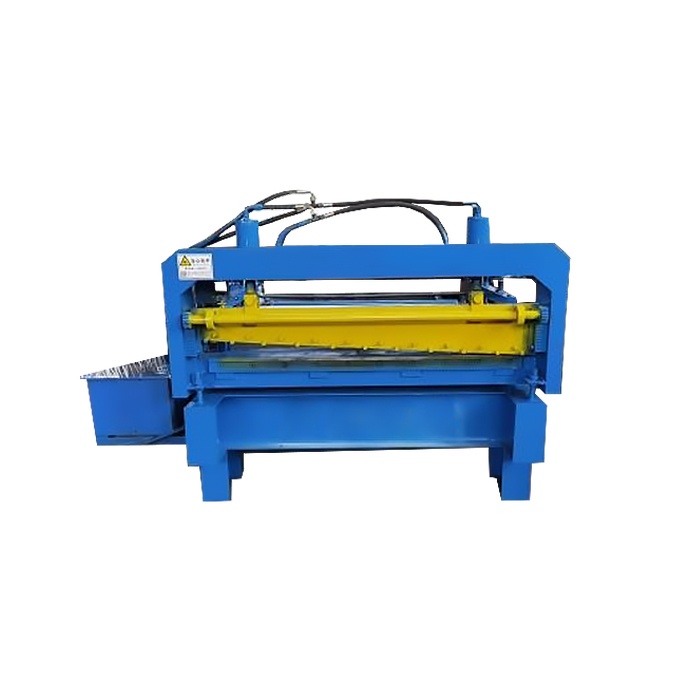

Линию для выпрямления и продольно-поперечной резки рулонной стали RVS-0,8х1850-10T
Обновлено 12.03.2025 980488
Разматыватель:
  • Тип: Гидравлический
  • Мощность гидравлической станции:  3 кВт
  • Скорость размотки: 0 – 20 м/мин
  • Марка стали корпуса: 300Н
  • Ширина обрабатываемого рулона: 1 850 мм
  • Внутренний диаметр стальной катушки: 610 мм
  • Грузоподъёмность: 10 000 кг
  • Габаритные размеры: 3 600 х 1800 х 1 800 мм
  • Вес: 3 200 кг
Устройство нарезки:
  • Нарезаемая сталь: 0,3 – 0,8 мм
  • Выпрямляющие валы: Прорезиненная сталь (3 ряда)
  • Режущие валы: 7 шт, регулируемые по ширине
  • Метод передачи: Шестерёнчатый
  • Ширина подачи: 0 – 1 850 мм
  • Мощность главного двигателя: 4,0 кВт
  • Мощность гидравлической станции: 4,0 кВт
  • Вес: 1 700 кг
  • Габаритные размеры: 2 800 х 2 300 х 1500
Система управления линией:
  • Тип: Компьютерная система управления
  • Программируемый контроллер: PLC Delta
  • Тип экрана: Сенсорный
