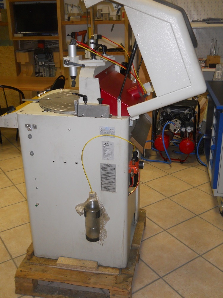

Предназначен для вертикальной обрезки под разными углами алюминиевого и ПВХ-профиля и т.п., с кнопочной подачей пильного диска диаметром 400 мм. Станок, бывший в употреблении, 2006 г.в., в рабочем состоянии.
Вертикальная цельносварная станина станка, с пильным блоком с нижней подачей диска пилы, установленном внутри корпуса. Подача пильного диска вверх осуществляется посредством гидропневматического цилиндра.

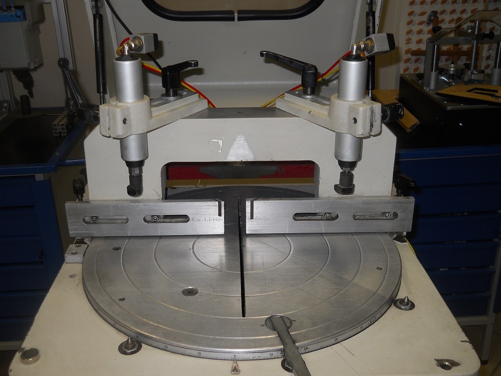

Пильный блок закреплен внизу круглого рабочего стола, с поворотом на углы -10°÷- 45°÷90°÷ 45°÷10°. Отсчет градуса поворота осуществляется визуально по градуировочной шкале, закрепленной на кромке диска рабочего стола. Все промежуточные углы реза от+100 до -100 фиксируются ручной блокировкой, углы +450 - 900 - -450 блокируются на поворотном столе при помощи высокоточных штифтов. Резка производится круглой пилой, с тв. сплавными зубьями.
Профиль перед резкой устанавливается вручную на рабочем столе плотно прижимается к направляющим и фиксируется 2-мя вертикальными пневмоприжимами, установленными сверху на корпусе станка на портале, с управлением поворотом переключателя на панели управления.
Охлаждение и смазка пильного диска осуществляется посредством системы подачи смазывающей охлаждающей жидкости СОЖ Venturi из бутыли, закрепленной справа на боковой стороне станины станка. Также имеется пневмопистолет для сдува опилок
Пильный блок защищен открывающейся вверх крышкой с окошком. Сзади закреплен защитный кожух с патрубком с отв. Ø 70 мм для подключения аспирационного агрегата.

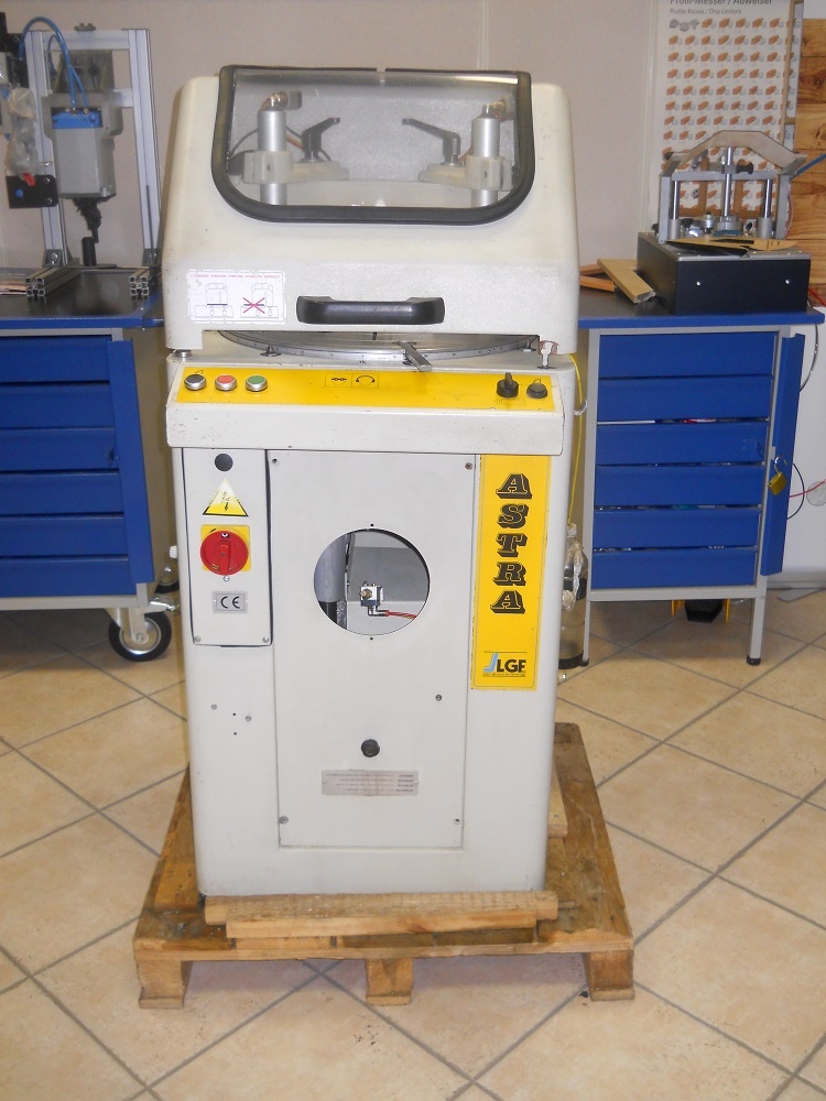

Панель управления работой станка установлена спереди сверху на корпусе станка с кнопками вкл/выкл. станка и 2-мя кнопками справа/слева для одновременного запуска пилы 2-мя руками.
На передней стороне станины закреплен общий выключатель, на задней стороне - редуктор для подключения к системе подачи сжатого воздуха, сбоку- пневмопистолет на воздуховоде.

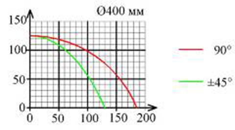

- диаметр пильного диска 400 х 3,6/2,8х30 Z=96 TFZ N
- частота вращения пильного вала 2.800 об/мин
- диапазон поворота диска пилы -10°÷ -45°÷90°÷ +45°÷ +10°
- мощность двигателя пилы 1,6 кВт, 400В, 50Гц, 3 фазы, 1А.
- рабочее давление сжатого воздуха 7 бар
- необходимая производительность аспирации 600 м3/час
- габаритные размеры 640х 780х 1.250 мм, вес 120 кг
