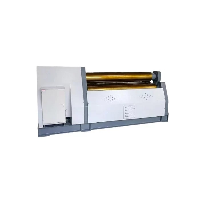

Гидравлический четырехвалковый листогибочный пресс ZW12CNC-12*2500
Обновлено 13.03.2025 980703
  • Модель: ZW12CNC-12×2500
  • Скорость прокатки: 4 м / мин
  • Твердость рабочих роликов: HB260-300 / HRC42-50
  • Диаметр верхнего ролика: 280 мм
  • Диаметр нижнего ролика: 260 мм
  • Диаметр бокового ролика: 220 мм
  • Макс. толщина прокатываемого листа: 12 мм
  • Макс. толщина предварительно согнутого листа: 8 мм
  • Макс. ширина прокатываемого листа: 2500 мм
  • Толщина предварительно загнутого оставшегося прямого края: ≤ 1,5 мм
  • Минимальный производимый диаметр: 400 мм
  • Предел текучести используемого металла: ≤ 245 МПа
  • Радиус изгиба трубы: ≥ 90 °
  • Давление зажима: Регулируемое
  • Система управления: PLC
  • Рабочее давление: 19,5 МПа
  • Рабочее напряжение системы: 380 В, 50 Гц
  • Тип привода: Гидравлический
  • Мощность: 7,5 кВт
  • Габариты: 4 700 х 1 600 х 1 600 мм
  • Вес: 7 500 кг
