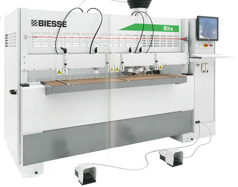

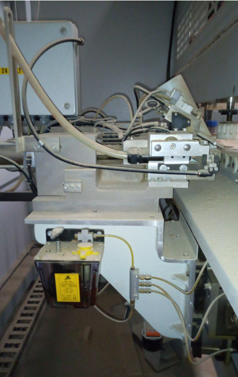

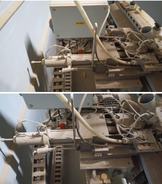

Сверлильно-шкантозабивной станок BIESSE Elix 1300 K3
Год выпуска 2011.

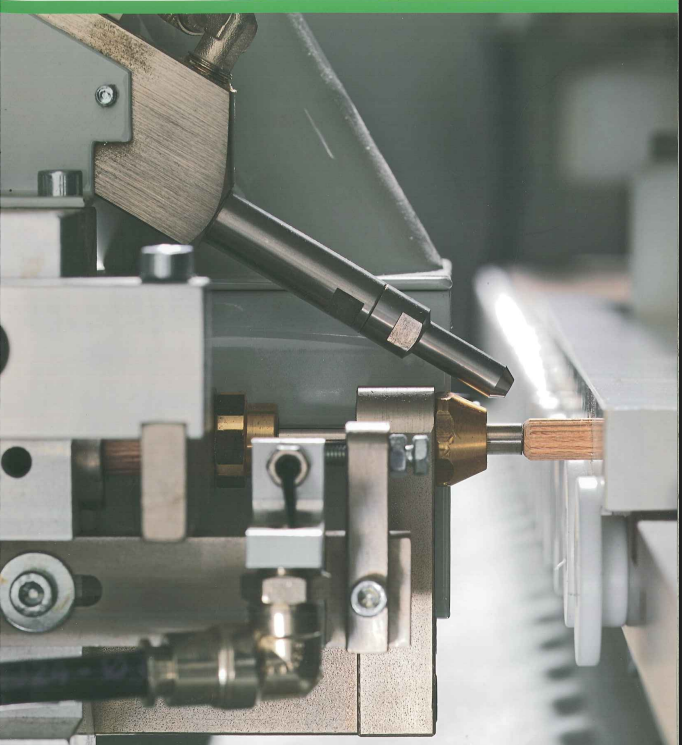

Сверлильно-шкантозабивной станок с ЧПУ для мебельных панелей.
Станок для горизонтального сверления с дальнейшей точечной установкой/ забивкой шкантов.
Используется в производстве кухонь и мебели с выдвижными ящиками и мелкими деталями.

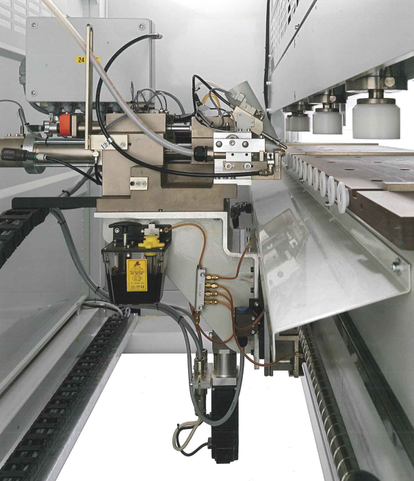

Оснащен лазерной системой измерения длины и толщины материала. Оптический контроль наличия шканта.
Координаты отверстий под шканты загружаются с программы.

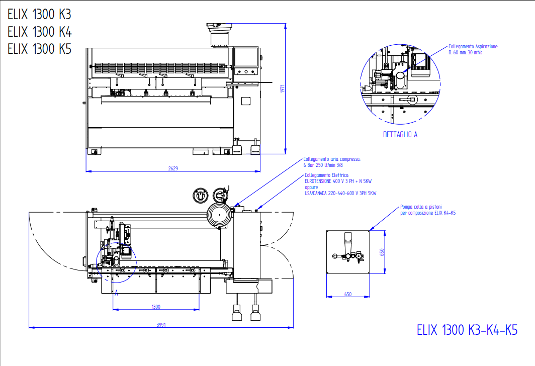

Рабочая ширина макс. 1300 мм., толщина макс. 40 мм.
Скорость подачи (по Х) до 50 м/ мин.
Размеры шкантов: стандартный: диаметр d 8 мм, длина 30 мм.
Длина шкантов – 25...40 мм.
Частота вращения инструмента до 6000 об./мин.
Диаметр сверла макс. 15 мм.
Мощность установочная 5 кВт.
