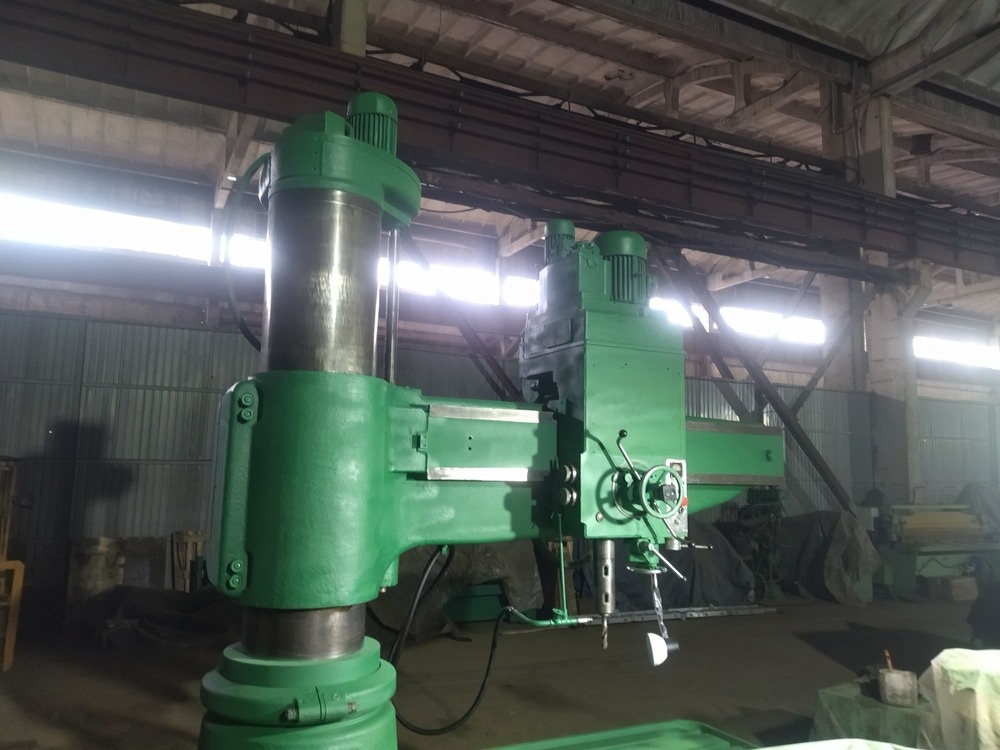

Сверлильный радиальный станок 2М57 применение: для сверлильных, расточных работ по металлу, наибольший рекомендуемый диаметр сверления в черновых сталях 75мм, в чугуне 90мм. Класс точности – Н, по ГОСТ 8-82. Применяется сверлильный станок 2М57 для обработки крупных по размеру заготовок. Движение сверлильного узла по круглой колонне осуществляется за счет работы гидравлики, головка со шпинделем радиально перемещается по направляющим, все подачи автоматизированы.
Основные виды работ сверлильного радиального станка 2М57: сверление в стальных заготовках диаметром до 75мм, растачивание отверстий, операции в полу-автоматическом режиме с задействованием механической подачи инструмента. Небольшие фрезерные операции, работы под различными углами, за счет поворота и наклона сверлильной головки, нарезание резьбы, с настройкой глубины подачи метчика.
Конструкция и принцип работы сверлильного станка 2М57: для мелкосерийных работ на лицевой части станка имеются все кнопки и рукоятки включения ручных подач, для быстрой переналадки на другие операции, для серийного производства включаются автоматические подачи инструмента, настраивается скорость подачи, глубина сверления. Все основные узы станка, основание, станина, колонна – литье, чугун. Жесткость конструкции позволяет устанавливать на рабочий стол радиально-сверлильного станка 2М57 крупногабаритные заготовки. При сверлильных операциях включается гидравлический зажим колонны, с пульта управления задаются основные команды, включается двигатель, подача СОЖ, настраивается величина подачи сверла. Поворот рукава сверлильного станка 2М57 осуществляется от гидравлики и вручную, подъем узла за счет гидравлики, по ходовому винту. Штурвальное устройство необходимо для ручной подачи инструмента в зону обработки, там же настраивается глубина подачи. Для резьбонарезных операций станка радиально-сверлильного 2М57 имеются современные муфты, обеспечивающие реверс шпинделя и защищающие механизм и инструмент от перегрузок
Особенности и преимущества радиально-сверлильного станка 2М57:
- промышленное исполнение, долговечность рабочих узлов, наличие запчастей
- возможность установки на плиту больших по габаритам заготовок
- ручные и механические подачи в вертикальном, радиальном и продольном направлениях.
Технические характеристики радиально-сверлильного станка 2М57:
? сверления в стали, мм 75
? сверления в чугуне, мм 90
? метрической резьбы, мм М80
Вылет шпинделя до колонны, мм 2000
Горизонтальный ход узла, мм 1500
Высота от торца шпинделя до стола, мм до 2000
Вертикальный ход рукава, мм до 1100
? колонны, мм 500
Параметры основания (стола), мм 1200*2800
Поворот узла вокруг колонны, гр. 360
Шпиндель VI
Частота оборотов шпинделя, об/мин 12 – 1 600
Всего скоростей, шт. 22
Механическая подача, мм/об 0,063 – 3,15
Всего подач, шт. 18
Класс точности по ГОСТ Н, П
Момент на шпинделе, Нм 1400-1600
Мощность основного привода, кВт 7,5
Всего двигателей, шт. 5
Габариты 2М57, м 4,1*1,6*4,2
Вес 2М57, кг. 11800
