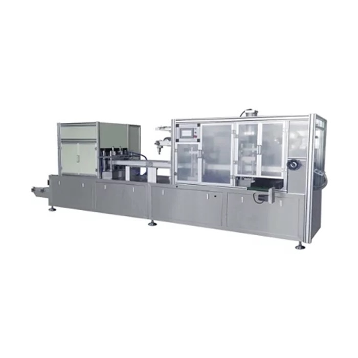

Блистерная машина для упаковки шоколадной пасты DPP-350 PP
Обновлено 28.03.2025 982374
  • Модель: DPP-350 PP
  • Основные функции: Автоматическое формование, термосваривание, напыление, штамповка изделий из полипропилена ПП, ПЭТ, ПВХ, HIPS и других пластиковых упаковочных материалов
  • Материал пленок: PP / PVC / PET / HIPS / PLA
  • Количество поршневых насосов: 8 шт
  • Производительность (для объема 100 г): 100 – 144 шт / мин
  • Скорость штамповки: 12 – 15 раз / мин
  • Давление сжатого воздуха: 0,6 – 1,0 МПа
  • Расход воздуха: > 3 м³ / мин
  • Водяной охладитель для пресс-форм: 60 л / ч
  • Максимальная ширина формовки: 240 мм
  • Максимальная длина формовки: 350 мм
  • Максимальная глубина формовки: 46 мм
  • Объем бункера: 50 л (с перемешиванием и нагревом)
  • Фотоэлектрический датчик: Да
  • Функции подогрева: Подогрев бункера, поршневого насоса, нагрев труб, нагрев диспенсера
  • Материал изготовления оборудования: Нержавеющая сталь SUS 304
  • Электропитание: 220 В, 50 Гц
  • Общая мощность: 24 кВт
  • Габаритные размеры: 5 220 х 1 150 х 1 940 мм
  • Вес: 3 200 кг
