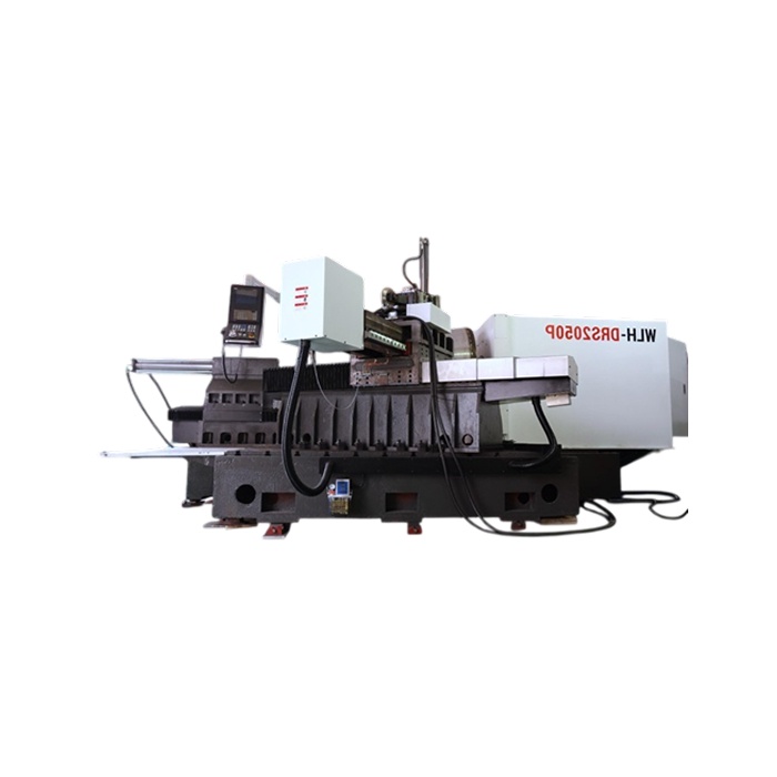

Давильно-раскатной станок с ЧПУ WLH-DRS1300
Обновлено 09.04.2025 983095
  • Модель: WLH-DRS1300
  • Макс. диаметр обработки над станиной: 1 300 мм
  • Макс. диаметр обработки над суппортом: 980 мм
  • Макс. длина обработки: 620 мм
  • Толщина заготовки:
  • Алюминий, медь: 0.5 – 12.0 мм
  • Углеродистая сталь: 0.5 – 8.0 мм
  • Нержавеющая сталь: 0.5 – 6.0 мм
  • Ход по оси X / Z: 680 / 1000 мм
  • Скорость быстрого хода по оси X / Z: 10 000 / 12 000 мм/мин
  • Макс. крутящий момент двигателя по оси X / Z: 18 / 15 Нм
  • Макс. усилие прижима по оси X / Z: 145 / 120 кН
  • Тип направляющих по оси X / Z: Направляющие скольжения
  • Дискретность подачи по оси X / Z: 0.001 мм
  • Конус и диаметр отверстия шпинделя: 1:20, 85 мм
  • Типоразмер фланцевого соединения шпинделя: А2-11
  • Скорость вращения шпинделя: 10 – 650 об/мин
  • Мощность двигателя шпинделя: 30 кВт
  • Ход задней бабки: 500 мм
  • Макс. усилие прижима задней бабки: 120 кН
  • Ход пиноли задней бабки: 500 мм
  • Тип инструментальной головки: 2 синхронно работающие, 6 позиционные
  • Количество роликов: 1+1
  • Точность позиционирования: 0.015 мм
  • Габаритные размеры: 4 300 × 5 000 × 2 500 мм
  • Вес: 28 000 кг
