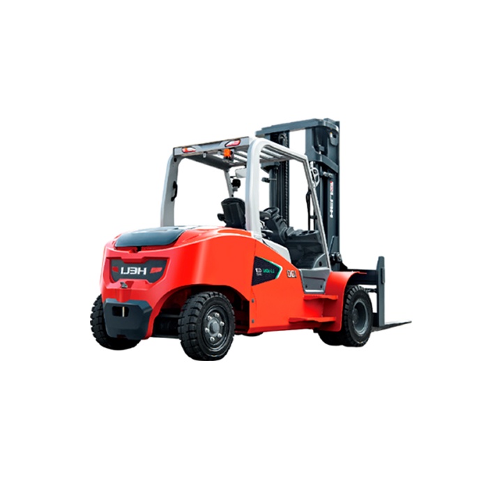

Вилочный электрический погрузчик CPD100-GB2DLI
Обновлено 11.04.2025 983374
Знаки отличия
  • Модель: CPD100
  • Номер конфигурации: GB2DLI
  • Номинальная нагрузка: 10 000 кг
  • Расстояние до центра нагрузки: 600 мм
  • Режим мощности: Электрический
  • Стиль вождения: Сидящий
  • Передний свес: 660 мм
  • Колесная база: 1280 мм
Вес
  • Общий вес с батареей / без батареи: 14 060 / 13 260 кг
  • Нагрузка на ось полная нагрузка спереди / сзади: 19 880 / 2050 кг
  • Нагрузка на ось без нагрузки спереди / сзади: 6 980 / 7 080 кг
Шины
  • Тип: Твердая шина
  • Размер передних шин: 8,25 – 15
  • Размер задних шин: 250 – 15
  • Кол-во колес передних / задних (х = ведущее колесо): 4х / 2
  • Передняя колесная база: 1 686 мм
  • Задняя колесная база: 1 370 мм
Габариты
  • Угол наклона мачты вперед / назад: 6 / 9 °
  • Высота, мачта опущена: 2 950 мм
  • Свободный подъем: 210 мм
  • Стандартный подъем: 3 000 мм
  • Макс высота во время работы с полками: 4 455 мм
  • Высота ограждения: 2 470 мм
  • Высота сиденья относительно SIP: 1 460 мм
  • Высота положения тягового штифта: 457 мм
  • Полная длина с вилами: 5 062 мм
  • Полная длина без вил: 3 842 мм
  • Общая ширина: 2 165 мм
  • Размеры вил (толщина х ширина х длина): 80 х 175 х 1 220 мм
  • Внешнее расстояние вил макс / мин: 470 – 2 100 мм
  • Дорожный просвет с грузом под мачтой: 240 мм
  • Дорожный просвет, с грузом, центр колесной базы: 246 мм
  • Ширина канала штабелирования под прямым углом, 1000 х 1200 горизонтальных поддонов: 5 210 мм
  • Ширина канала штабелирования под прямым углом, 800 х 1200 вертикальных поддонов: 5 410 мм
  • Радиус поворота: 3 350 мм
Производительность
  • Скорость движения с грузом / без груза: 13 / 15,5 км / ч
  • Скорость подъема с грузом / без груза: 0,255 / 0,350 м / с
  • Скорость снижения, с грузом / без груза: 0,430 / 0,350 м / с
  • Макс. тяга с грузом / без груза: 45 000 Н
  • Преодолеваемый подъем с грузом / без груза: 15%
  • Время разгона 10 м, с грузом / без груза: 5,62 / 6,31 с
Батарея
  • Напряжение / емкость аккумулятора K5: 80 / 808 В / Ач
  • Вес батареи: 800 кг
Двигатели и контроллеры
  • Мощность приводного двигателя S2-60 мин: 17,1 х 2 кВт
  • Мощность подъемного двигателя S3-15 %: 26,5 х 2 кВт
  • Способ управления приводным двигателем: MOSFET/AC
  • Способ управления подъемным двигателем: MOSFET/AC
Доп. данные
  • Рабочий тормоз: Гидравлический
  • Рабочее давление навесного оборудования: 14 МПа
